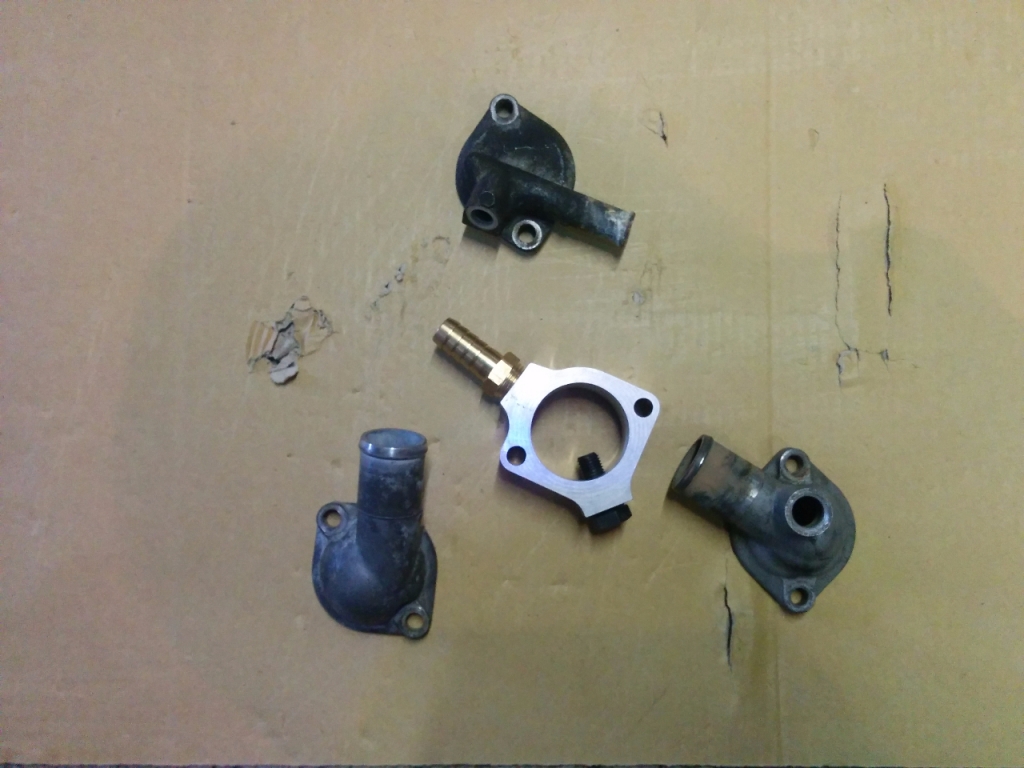

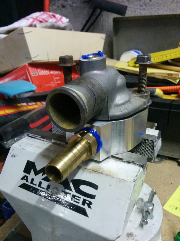

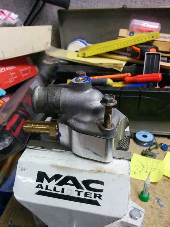

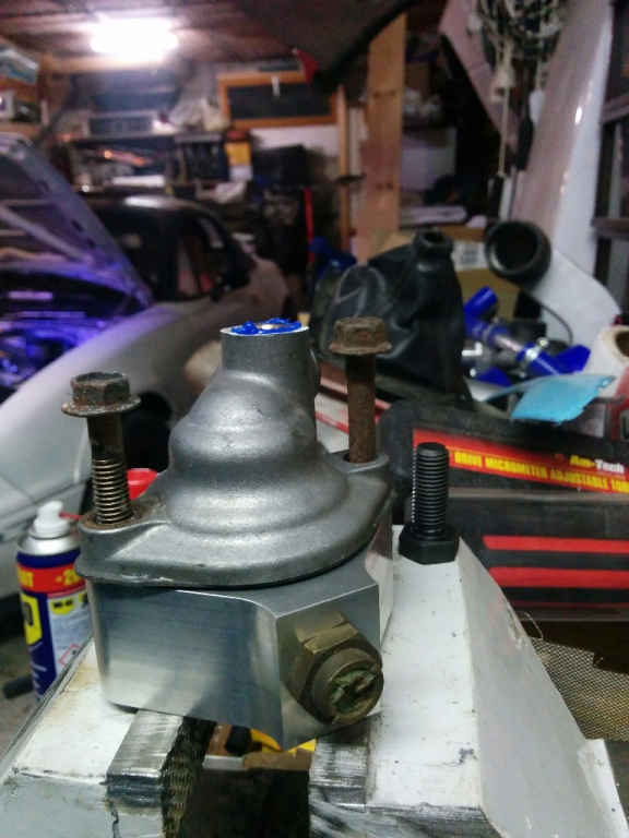

J'ai trouvé un peu de motivation, aujourd'hui...
Un brouillon de ce que ça pourrait donner
J'ai retrouvé un thermostat :oops: Si je réussis à trouver les vis qui iront bien et à passer le tout derrière le bloc, c'est gagné... Mais bon, je ne crie pas victoire...

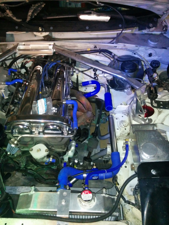

Message Publié : Ven 27 Jan 2017, 19:40
Message(s) : 7691
pas mal comme ça si cela passe avec le turbo :bien:
Message Publié : Ven 27 Jan 2017, 19:57
Message(s) : 9964
Ça devrait passer. Je vais juste avoir une jointure en silicone entre les tubes d'alu qui sera juste au dessus du turbo. Mais je devrai pouvoir faire un pare chaleur assez facilement...
Message Publié : Sam 28 Jan 2017, 02:51
Message(s) : 4702
Mieux :D !
Faudra juste faire attention à laisser assez de distance entre la tuyauterie et le châssis de la voiture, histoire que le cabrage du moteur ne mette pas trop en tension ton montage en appuyant le tuyau contre le côté de la baie moteur.
Eternal Flame...
Message Publié : Sam 28 Jan 2017, 09:51
Message(s) : 7691
au contraire faut fixer le tuyau alu au chassis via de gros colliers de clablages (ceux avec le caoutchouc) ;)
Message Publié : Sam 28 Jan 2017, 10:39
Message(s) : 859
Localisation : Annecy (74)
Il est chouette ce montage :faim:
Idem que Guillaume il faut immobilisé le tube coté radiateur et monter souple après la tourelle d’amortisseur.
Pour l'isolation thermique je te conseille une chaussette sur le turbo et de la couverture par-chaleur coté tuyauterie ou encore de la tole Nimbus sur les parties fixes.
