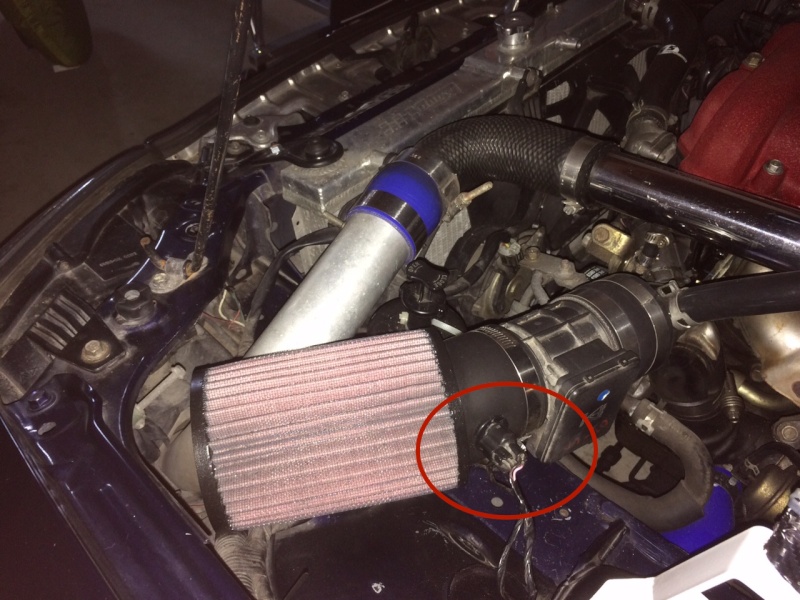

Il y a effectivement deux sondes sur la MSM, celle juste avant le papillon sur l'inlet, et la seconde au filtre à air.
J'ai donc les deux sondes toujours branchées.
L'avantage, c'est que je peux me faire livrer une ou les deux sondes sur mon lieu de vacances, donc à la limite...
En tout cas merci pour le coup de pouce :jap:

a quoi ça sert d'avoir ces deux sondes en faite?
Message Publié : Dim 9 Août 2015, 21:09
Message(s) : 5095
Localisation : Lille
Il doit y avoir une raison car elles sont toutes deux d'origine.
Après avec la Megasquirt je ne sais pas si les deux sont utilisées.
MX5 Strato blue mica

pourquoi tu laisses pas la sonde d'origine?
 Sujet du message : Re: Mazdaspeed Roadster Turbo
Message Publié : Ven 29 Jan 2016, 23:07
Message(s) : 5095
A priori plus réactive, et je supprime le MAF en prime.
Sinon JCB, effectivement j'avais les badges Special Edition sur les ailes, et pas de répétiteurs, étant une Miata ;)
Ce bleu est une très jolie couleur, mais bordel... on y voit vite les griffes.
Message Publié : Ven 29 Jan 2016, 23:11
Message(s) : 14301
pour supprimer le debimetre pas besoin de changer la sonde, mais de mettre une durite de pression
entre le plenum et la MS.
il parle de l'info tempé admission qu'il récupère du débimètre.
Si il supprime le débimètre: il doit mettre une sonde de tempé admi. Ici une GM.
Message Publié : Jeu 4 Fév 2016, 19:33
Message(s) : 14301
mais comme dit plus haut, on a deja une sonde de température d'air d'origine sur le moteur MSM.
donc il peut laisser celle la, la cabler sur la MS et virer le débimètre, la sonde GM n'est pas obligatoire.
