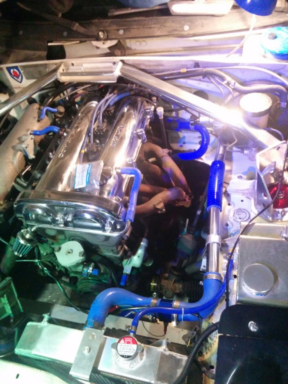

J'ai réduit la taille du radiateur, on verra bien...
J'avais aussi réduit de 5mm le cabochon et c'est ce qu'il me reste entre lui et le tablier.
Alignements, supports, colliers, etc.

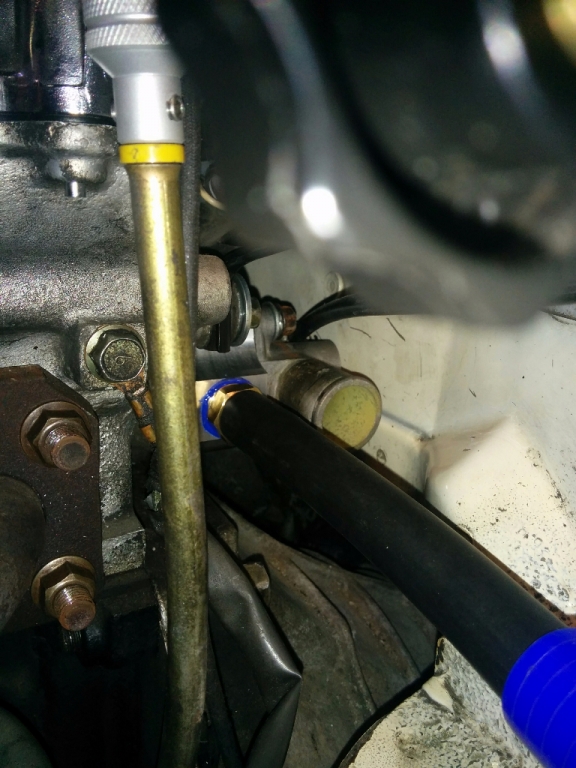

Mais je reste sceptique sur la fiabilité du truc parce que la grosse durite silicone qui sort du fameux cabochon touche le tablier :tantpis:

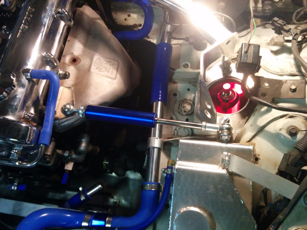

En attendant de recevoir ma dernière durite silicone, j'ai adapté l'amortisseur de direction que j'avais en stock. Un truc de moins dans les placards :lol:

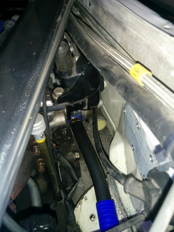

Comme ma durite au cul du moteur touche la cloison pare-feu, je préfère limiter les mouvements du moteur...
J'ai aussi placé le capteur de température pour le tableau de bord, toujours au cul du bloc, donc, à priori, il né me manque que la durite à 135°, pour le bas du radiateur... Et je vais pouvoir tenter de la faire démarrer :faim:

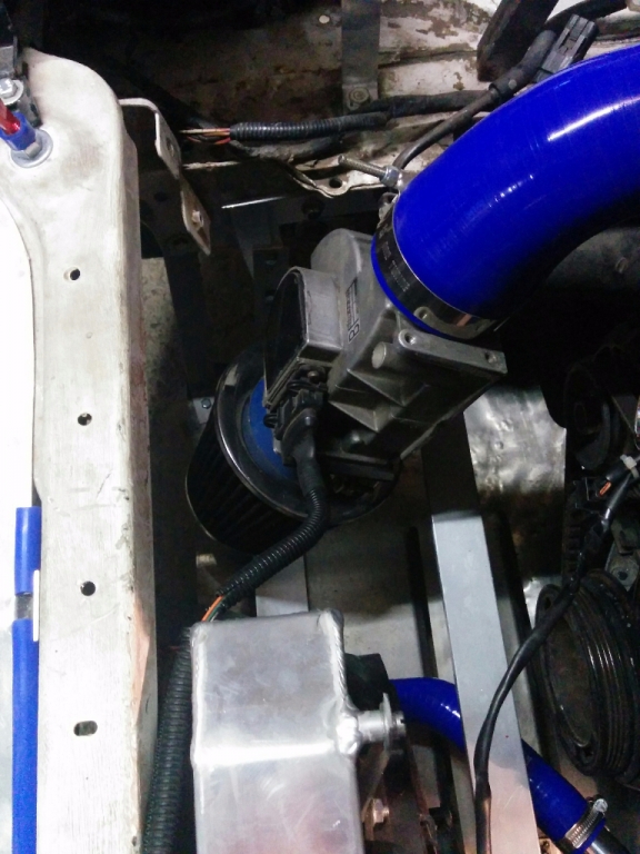

Tiens, question. Je vais sécuriser le débitmètre avec des pattes en alu. Étant donné la position de mon admission, les pattes, vous les mettriez entre débitmètre et :
1) moteur ?
2) traverse avant ?
Même si le bloc est, maintenant, bien suspendu, ça va bouger quand-même...
Message Publié : Mer 1 Fév 2017, 17:59
Message(s) : 7691
la traverse avec des silentbloc type boite a air d'origine ça devrait le faire :)
Message Publié : Mer 1 Fév 2017, 21:25
Message(s) : 5120
Localisation : Lille
Pour ma part, j'aurais fixé ça sur le moteur ;)
MX5 Strato blue mica
Message Publié : Jeu 2 Fév 2017, 07:21
Message(s) : 9964
Il n'y aurait pas un troisième votant pour m'aider à trancher ? :ricane:
Message Publié : Jeu 2 Fév 2017, 07:39
Message(s) : 1829
Présent!
Je l'aurais mis a l'horizontal...
Message Publié : Jeu 2 Fév 2017, 08:00
Inscription : Lun 11 Avr 2011, 12:21
Message(s) : 269
Localisation : La Ciotat
je l'aurais plutot poistionné à la verticale , vers le haut avec un trou dans le capot façon madmax pour aspirer de l'air bien frais...
et un support sur le moteur pour que tout bouge ensemble putot que ça tire sur les durites quand le moteur bouge sur ses silent blocs
Message Publié : Jeu 2 Fév 2017, 08:41
Inscription : Lun 22 Août 2011, 17:03
Message(s) : 444
Pareil, sur le moteur. Tu as le cache culbu pas loin, avec une des petites vis qui est devant le cache culbu qui ne sert pas a maintenir le joint.
Message Publié : Jeu 2 Fév 2017, 11:29
Message(s) : 4702
Je trouverais ça plus safe fixé sur le moteur également :jap: .
Comme ça l'ensemble bougera avec et ça ne forcera pas sur les raccords.
Eternal Flame...
Message Publié : Jeu 2 Fév 2017, 12:29
Message(s) : 7691
purement factuel le debimetre n'aime pas les vibrations!..... c'est bien pour cela que d'origine il est sur la boite à air amortie et découplée du moteur via le tuyau.... Autre fait il serait mieux à plat :)
Message Publié : Jeu 2 Fév 2017, 15:01
dans la config BBR Turbo, tu en auras toujours besoin si tu restes avec l'ECU+piggy back, mais tu le mettras à sa place "BBR Turbo" ou justement ici ?!
Message Publié : Jeu 2 Fév 2017, 15:06
Message(s) : 7691
vu que tu le place forcement avant le turbo tu as la réponse non?
Message Publié : Jeu 2 Fév 2017, 15:11
ah ben oui, merde...j'ai plus de débitmètre, par contre l'IAT est après, juste avant le répartiteur, ça m'a enduit avec de l'erreur :jap:
