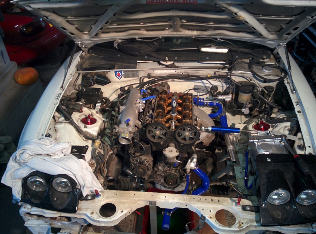

C'est aussi ce qui me plaisait, dans ce kit, au début... Mais quand je vois ma baie moteur aujourd'hui, je me dis qu'il y a un truc qui a dérapé pendant que j'étais distrait :lol:

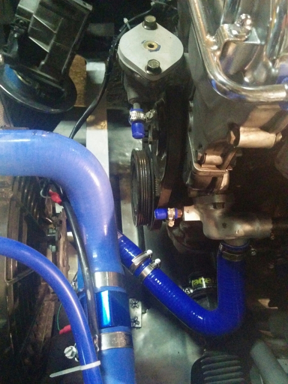

Bonne nouvelle, ma dernière durite est arrivée.
Est-ce qu'il faut que je relie la sortie sur l'avant du moteur à la sortie de pompe à eau ? Petits bouchons que l'on voit sur la photo ?
Message Publié : Mer 8 Fév 2017, 20:48
Message(s) : 7691
difficile a dire!....... si tu as un doute de la circulation dans la culasse du cylindre 1 alors oui :D
EDIT: si tu as une sonde sur le couvercle alors oui il faut relier cette sortie à la pompe :oui:

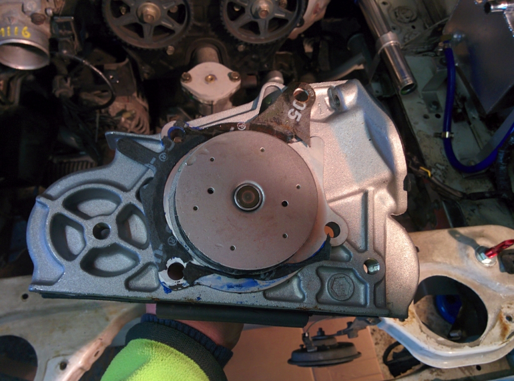

Message Publié : Ven 17 Fév 2017, 11:33
Message(s) : 9964
No comment...
Message Publié : Ven 17 Fév 2017, 11:48
Message(s) : 9964
Pâte à joint sur le joint métallique de la pompe à eau ???
Message Publié : Ven 17 Fév 2017, 12:32
Message(s) : 6982
Balance un joint métallique Mazda et tu seras certain de plus jamais y toucher.
Un joint papier c'est quand même limite sur un circuit qui prend 1 bar sans compter le risque que le joint sous mal en place au remontage.
Message Publié : Ven 17 Fév 2017, 12:39
Message(s) : 9964
J'ai mis un joint métallique (avec une lichette de pâte pour qu'il tienne en place), nettoyé correctement les plans de joint et je vais serrer au couple.
Sur la photo, on voit que le joint papier s'était plié à la mise en place... Ça ne risquait pas d'être étanche :tantpis:
