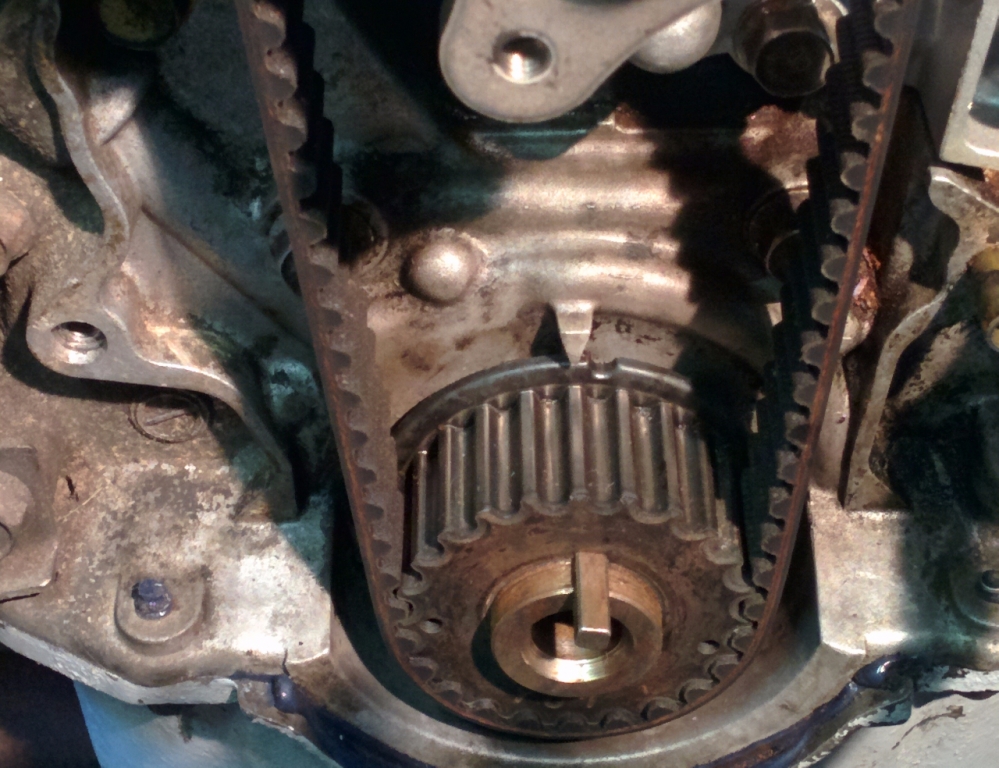

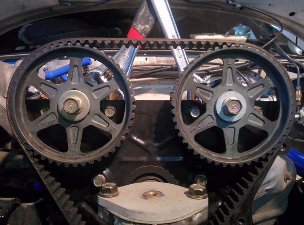

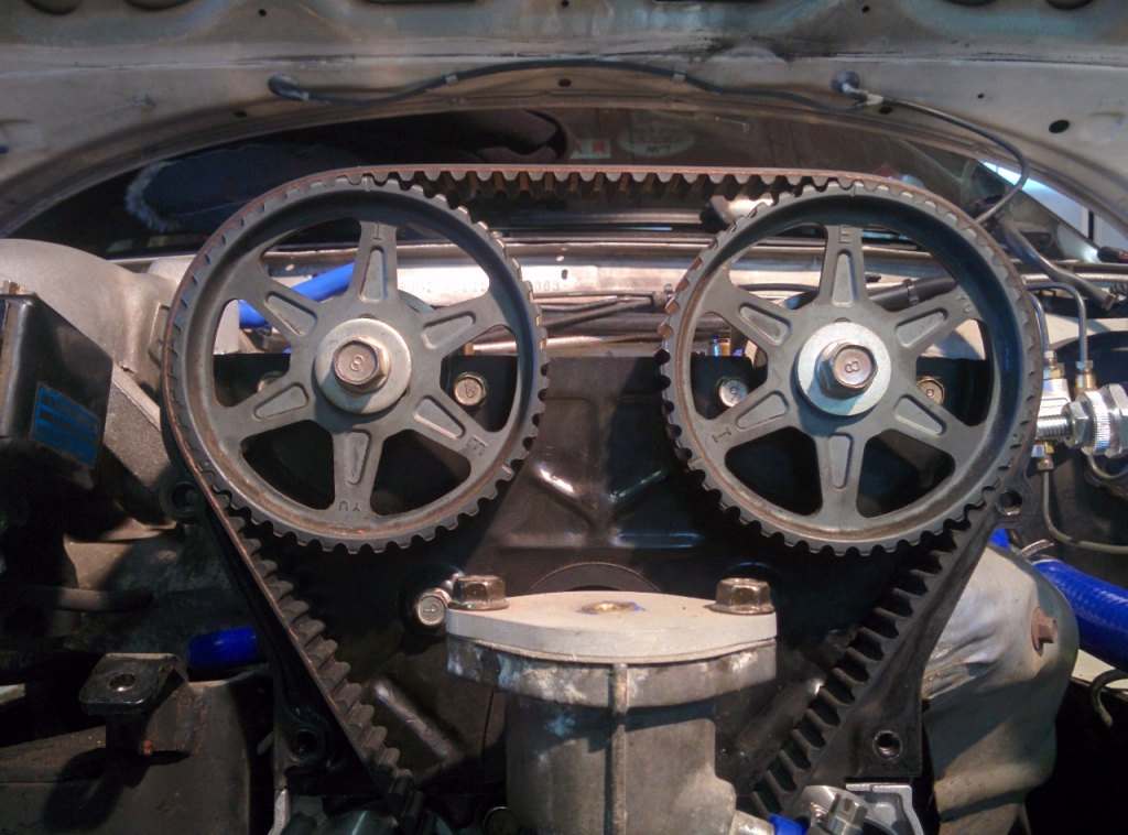

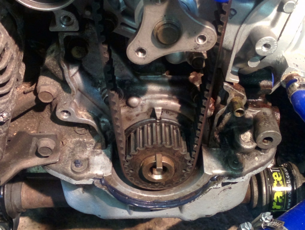

Je suppose que si le repère du vilebrequin se décale quand je mets le ressort du galet tendeur, c'est qu'il faut recommencer ?
Message Publié : Ven 17 Fév 2017, 14:41
Message(s) : 9964
Cette fois, je pense que c'est bon...
Qui confirme ?

Message Publié : Ven 17 Fév 2017, 17:03
Message(s) : 4702
Pour moi c'est bon. Compte le nombre de dents entre les deux poulies d'AAC pour confirmer, mais ça semble être ça.
Eternal Flame...
Message Publié : Ven 17 Fév 2017, 17:24
Message(s) : 9964
19 dents, 20 creux, de repère à repère.

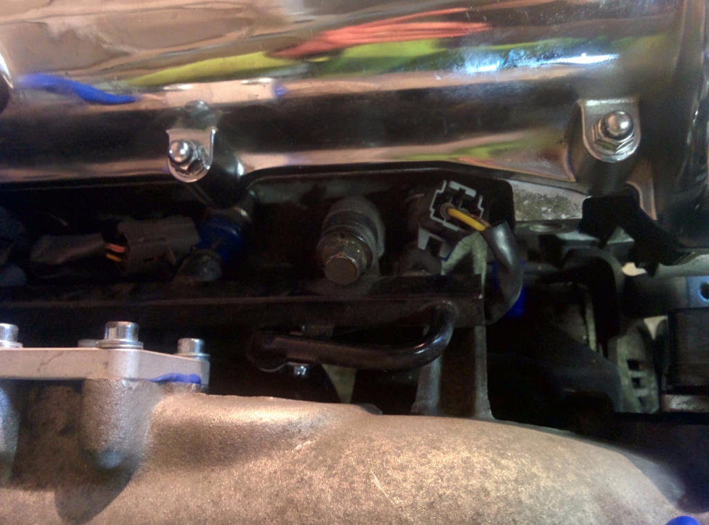

Elle ne démarre pas. J'ai des étincelles à la bougie n°1, mais, à priori, pas d'essence (ça ne sent pas l'essence dans le puits de la bougie n°1).

pas d'essence , car pas de débitmètre branché?
Message Publié : Ven 17 Fév 2017, 17:31
Message(s) : 9964
Si, branché et dans une position où il fonctionne. La pompe tourne. Il suffit peut-être d'inverser les deux tuyaux... plus tard...

J'ai trouvé la fiche que je n'avais pas rebranché sous le tdb (côté passager). J'ai récupéré mes voyants au tdb :roll:
Par contre, le coolant reroute coule toujours.
Et je n'ai pas d'essence dans les cylindres après tentatives de démarrage. J'ai inversé arrivée et retour, sans résultat. Quelqu'un sait me dire si le dual feed est OK ?
Le régulateur de pression était sur la voiture auparavant et fonctionnait avant d'être monté sur ce dual feed...

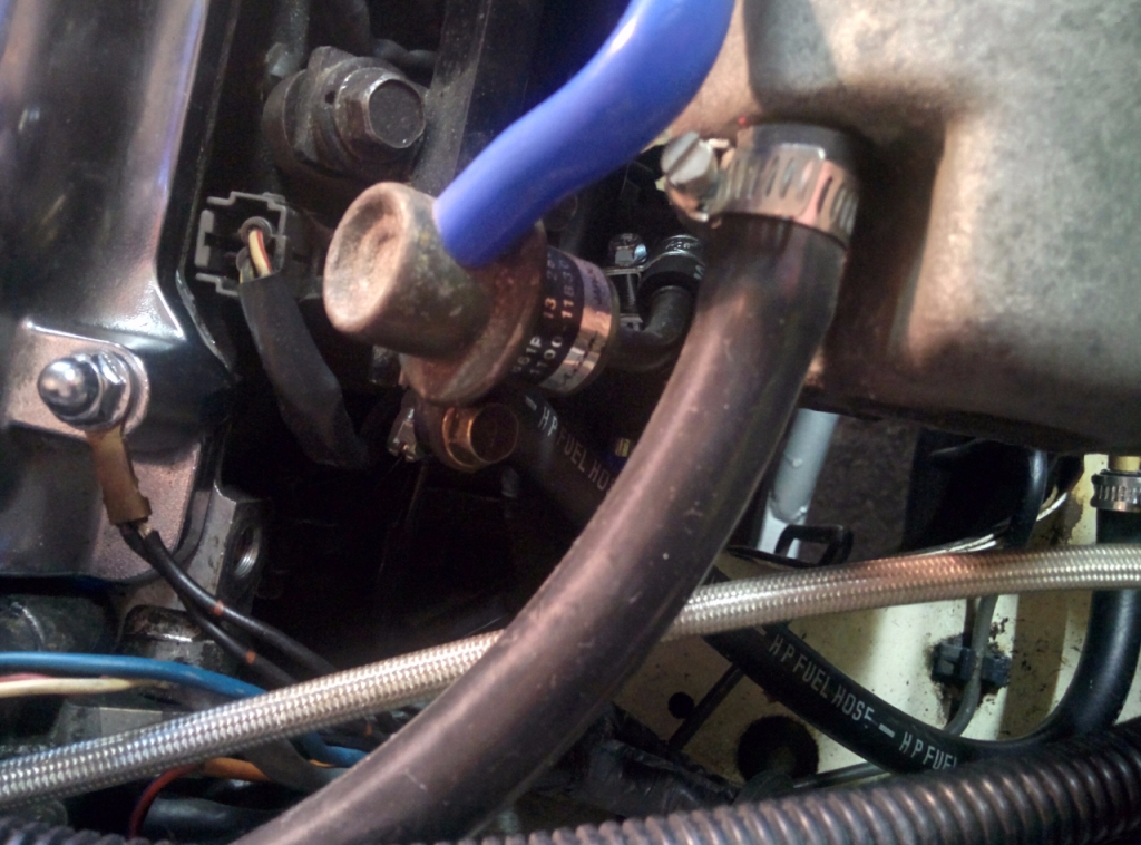

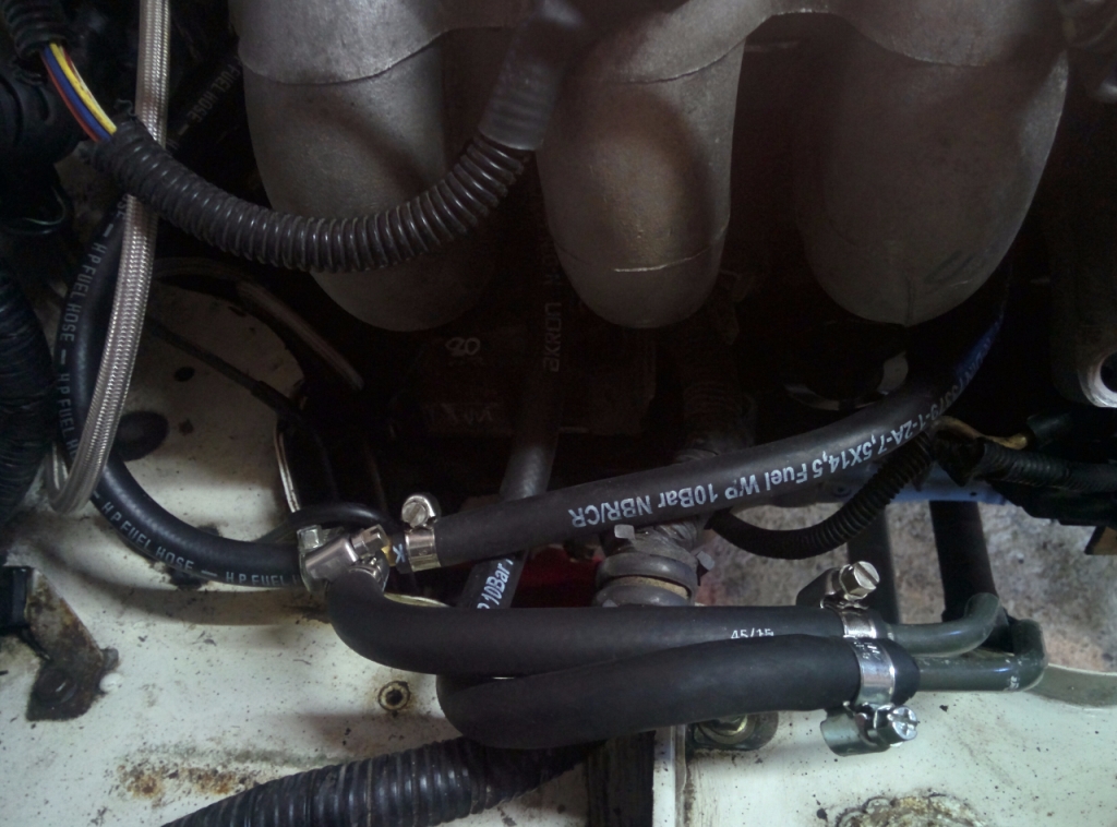

pevosan a écrit :
Sécurise moi ces durites qui sont direct sur la tôle :ttt:
Message Publié : Sam 18 Fév 2017, 10:05
Message(s) : 9964
Je peux te faire des photos sous tous les angles, aucune durite ne touche les tôles, avec suffisamment de place pour ne pas toucher, même moteur allumé...
Message Publié : Sam 18 Fév 2017, 17:03
Message(s) : 9964
Le thermostat s'était mis de travers dans le coolant reroute, c'est ce qui provoquait la fuite. J'ai déchiré un des deux joints en le démontant. Il ne m'en restait plus qu'un. Heureusement, le remontage s'est passé correctement. Le circuit ne semble plus fuir pour l'instant, sans pression dans le circuit...
Elle ne démarre toujours pas.
- la pompe à essence enclenche,
- j'ai de l'essence qui arrive jusqu'au rail des injecteurs,
- j'ai changé le contrôleur de pression, l'essence a coulé des deux côtés au démontage (entrée et sortie),
- pas d'odeur d'essence dans les cylindres, alors qu'avec le nombre de tentatives que j'ai fais, elle devrait être noyée,
- j'ai de l'étincelle sur la bougie n°1,
- J'ai vérifié et, à priori, tout est rebranché,
- j'ai un code erreur (voir vidéo, ci-dessous), le n°26 = Solenoid valve - evaporative canister purge (soupape de recyclage des vapeurs d'essence) => ça me semble normal, vu que je l'ai supprimé. Par contre, je ne pense pas que ça puisse être la cause de mon problème...
