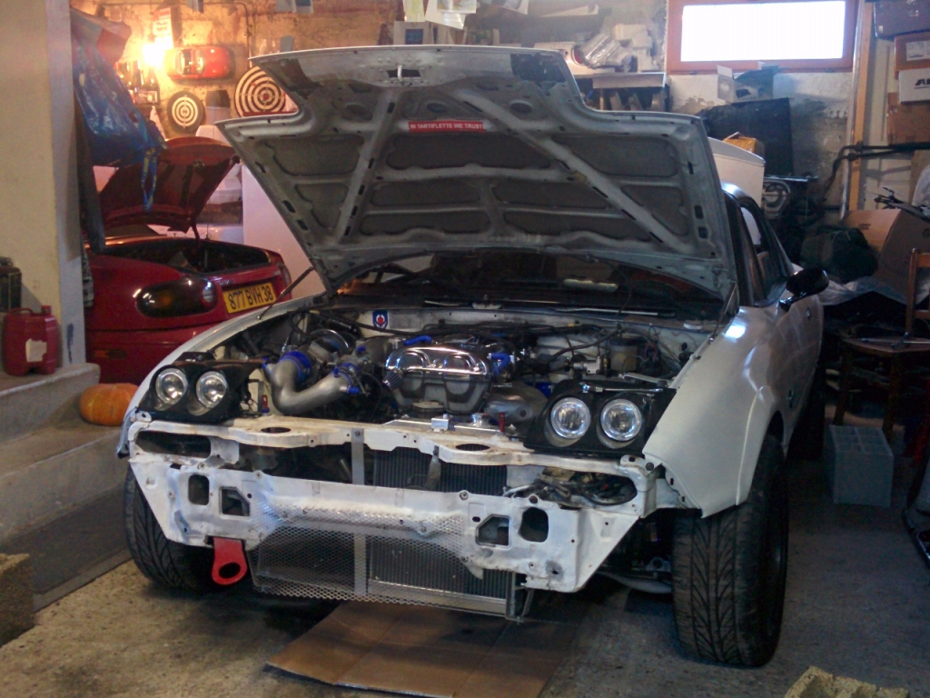

Je peux te faire des photos sous tous les angles, aucune durite ne touche les tôles, avec suffisamment de place pour ne pas toucher, même moteur allumé...
:bien: (la photo prêtait à confusion)

J'aimerai bien que ça soit un truc con dans ce genre, mais, à priori, oui, le faisceau des injecteurs est bien branché...
Je n'ai qu'un seul débitmètre en spare, celui d'origine de la rouge, mais l'inactivité ne lui a pas réussi, il ne fonctionne plus (pas de pompe à essence quand je le branche)
J'ai regardé, de nouveau, les codes erreur et j'en ai un second :oops: , le n°34 = Idle air control (système électronique de contrôle du ralenti), lui aussi en lien avec la suppression de tout ce qui entoure le papillon de gaz...

La pompe tourne, je l'entends très bien (fastoche avec une caisse vidée), il y a de l'essence qui va jusque dans la rampe d'injecteurs et des deux côtés du régulateur. Mais, à priori, rien dans les cylindres :aie: ...
Tout ceci me turlupine (de cheval) :!:

Lorenzeus, j'ai pas précisé, mais j'ai testé parce que c'est dans les premières étapes du guide dépistage des pannes... et la pompe fonctionnait, avec ou sans le pontage...
Bassone, pour le code erreur du débitmètre, il semble que ça soit le code 8.
http://www.mx5passion.com/forum/viewtop ... 10&t=13908
Je relirai les codes erreur, mais, ce matin, j'ai remis la batterie dans la rouge, histoire de rouler et de me rappeler un peu pourquoi je me fais chier avec cette ex-épave blanche :lol:
Je n'ai vérifié que sur les deux premiers cylindres pour l'essence. Je vérifierai sur les autres à la prochaine tentative de démarrage
J'ai fais appel à un second cerveau pour jeter un œil, on verra quant il peut passer à la maison... et s'il trouve une prise mâle qui ait besoin de sa femelle :tantpis:
Guillaume, j'ai une courroie d'alternateur (ou DA) à régler sur la rouge (ça couine, même à chaud), qui va nécessiter que je sorte le kit d'admission JR, je peux en profiter pour tester le débitmètre RX7 de la rouge... pour toi, même la tête en bas, le bête débitmètre à clapet devrait fonctionner ? J'ai testé et il fonctionne à l'horizontale, mais quand je le bascule, à partir d'environ 45°, ça fait un p'tit "clic" et la pompe s'arrête, si je le redresse, la pompe redémarre... J'ai testé plusieurs fois et le comportement s'est confirmé à chaque fois. Romano avait indiqué que le débitmètre devait être à l'horizontale, quelques pages plus tôt :?:
Fiki, l'ECU est d'origine NA 115. Ça peut jouer, dans le sens où le moteur vient d'une NA boitoto. Seule différence que j'ai trouvé au remontage, sur la prise du capteur d'angle du papillon, il y avait 4 "pins" au lieu de 3 sur NA 115. J'ai repris un capteur de NA115, monté en lieu et place (le capteur noir sur la photo). Il faut que je trouve un thread de quelqu'un ayant monté le même type de moteur, voir s'il y a une subtilité
