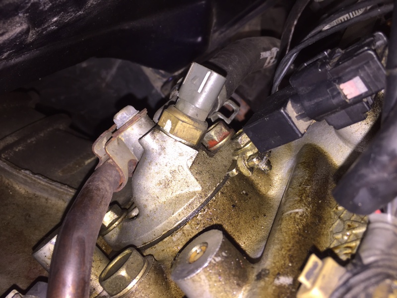

Sans remettre le contact ce soir, donc juste en ouvrant le capot et en rebranchant les cosses des ventilos, moteur biiieeennn froid : ventilos en route direct !
:aie:
Je me rappelle donc qu'un jour elle m'avait fait un drole de truc.
Je la levais de l'avant au cric, et passé une certaine hauteur les ventilos se mettaient en route.
En descendant, extinction, et en remontant, remise en route...
:non:
vue de l'arrière du moteur (ne faites pas gaffe à l'huile, c'est mon joint de couvre culasse)
MX5 Strato blue mica
Message Publié : Jeu 9 Juin 2016, 19:19
Message(s) : 7675
faudrait peut-être rebrancher non? :aie:
Message Publié : Jeu 9 Juin 2016, 19:33
Message(s) : 5117
Localisation : Lille
Quand même ! Je l'avais débranchée pour la photo (pas facile de glisser un smartphone par là) :P
