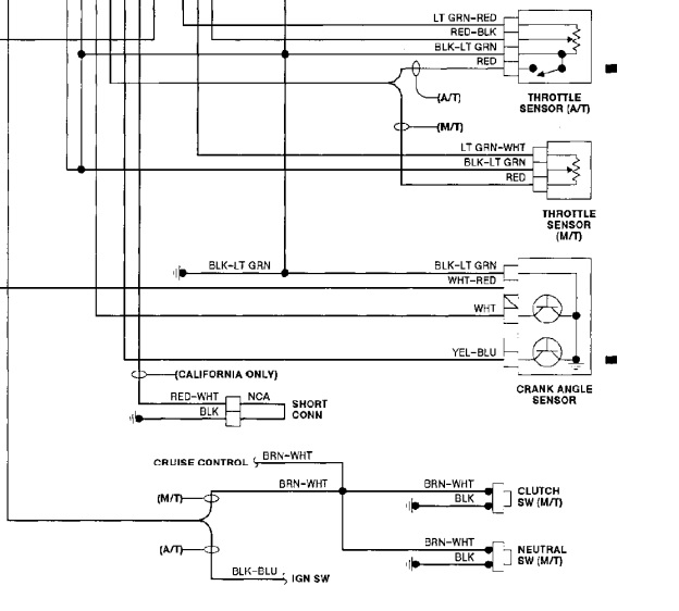

http://www.solomiata.com/cams.html
apparement, valve timing et overlap sont différent entre AAC boitoto et manu
:tantpis:
PS: mx5nuts, miata net et compagnie, j'ai pu y lire plusieurs fois les diff suivantes entre bloc 1600 auto/manu
-AAC
-pistons basse compression
-throttle body (surement le capteur de position), 3 pin sur l'auto, 2 sur le manu
-(boite/pont)
The automatic transmission version of the 1.6 DOHC engine has lower compression pistons to 9.0:1 and the camshafts have less duration. These changes were done for the automatic version to gain torque at a lower rpm and minimize detonation from the torque eating trans. The tradeoff is a less peak HP rating of 100.What do you intend to use the motor for? Is it a daily driver? If the car won't see a track, I'd likely stick with the auto cams, as any extra low-end will help.

pevosan a écrit :
J'ai repris le faisceau présent sur la voiture.
sur la blanche ou sur l'eunos ?
niveau wiring y'a quelques différences, mais ça semblerait plus logique que ça ne démarre pas avec un ECU de boitoto sur une manuelle que l'inverse, vu les contrôles de la position P etc :sic:
le coup de pas avoir d'arriver d'essence mais pas de code erreur, y'a pas le démarrage pied au plancher qui est censé faire ça ? le throttle sensor vient de laquelle ? il est pas tout à fait identique et c'est facile à changer nan ?

C'est le faisceau d'origine de la blanche, donc faisceau de boite mécanique.
Niveau "throttle sensor" (capteur de position du papillon), je l'ai déjà remplacé par un de boite méca. Celui de boitoto avait 4 "pins" alors que celui de boite méca en a seulement 3...
Si le valve timing et l'overlap sont différents, ça pourrait expliquer qu'il y ait besoin de régler l'avance à l'allumage, non ? Bon, ça ne dit pas pourquoi il n'y a pas d'essence dans les cylindres...
