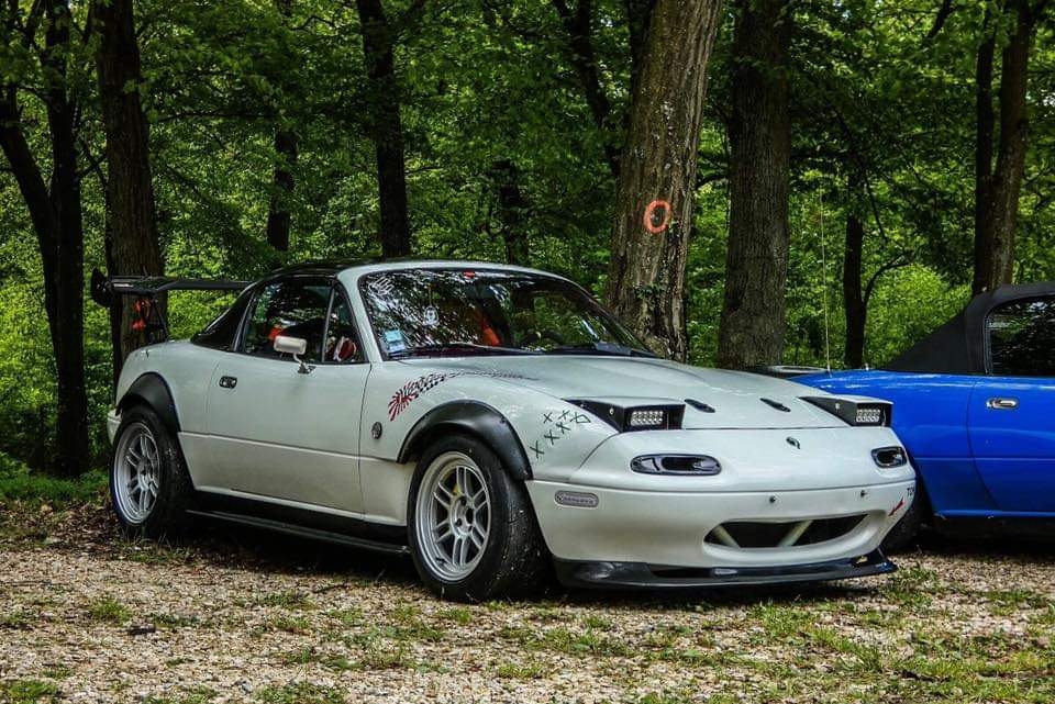

Un peu de news, un peu de visio surtout avec la version 2019 et ses enkeï :love2:

:jaime: :jaime: :jaime: :jaime: :jaime: :jaime: :jaime: :jaime: :jaime: :bave: :bave: :bave:

à part les p'tites croix sur l'aile avant (rilsan ?), je valide :bien:

Magnifique !!!!

Pas mal la "street runneuse"!
Ton bloc led a une fonction cligno ou pas?

Ya pas à chercher une jolie miata toute d'origine comme la tienne c'est plutôt jolie ! :love:

La bosse était présente à l'achat. J'ai fais la complète en laissant la bosse, le carrossier m'a regardé de travers :ptdr:
:ttt:
T'as du te tromper de topic non? Où est elle encore d'origine? :lol: :cyp:

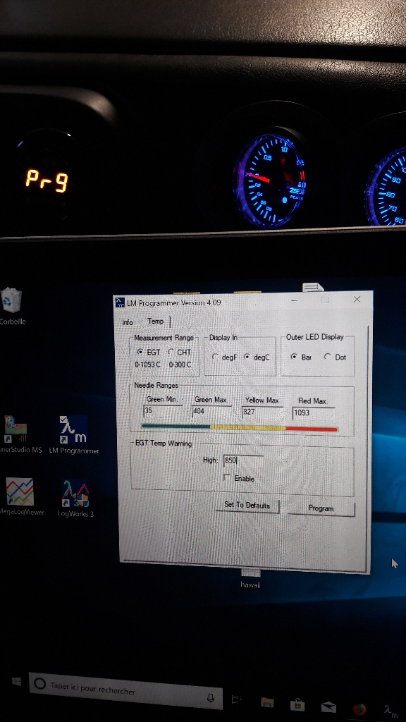

Autre sujet, j'aurai besoin d'aide pour paramétrer ma sonde EGT. Quelles sont les valeurs adéquates à une 1600 turbo ?
 Sujet du message : Re: ToM57730: mx5 NA-(R?) 1.6
Message Publié : Lun 13 Mai 2019, 19:08
Message(s) : 6982
Je vote 750 Max pour sauver tes soupapes :)
Message Publié : Lun 13 Mai 2019, 20:01
Inscription : Jeu 29 Juil 2010, 16:45
Message(s) : 481
Localisation : Moselle (57) Voiture: NA 1.6 & NB 1.8 & CX7 2.3
Et les différents paliers, tu mettrais quoi ?
Message Publié : Lun 13 Mai 2019, 20:17
Message(s) : 6982
Green Max 450
Y Max 700
Red Max 750
