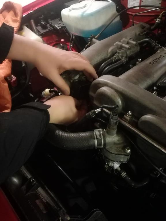

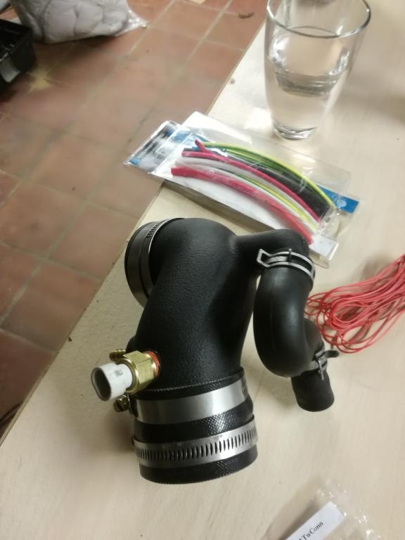

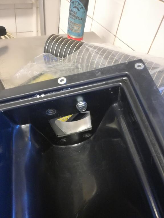

Alors arrivée de Noos à la maison dimanche soir et montage de la MS jusqu'a 1h du matin. On a utilisé la CAI Jackson racing car elle présentait pas mal d avantage pour le montage de la MS.
Son coude en plastique permet de fixer l IAT dedans et non dans le plenum d admission

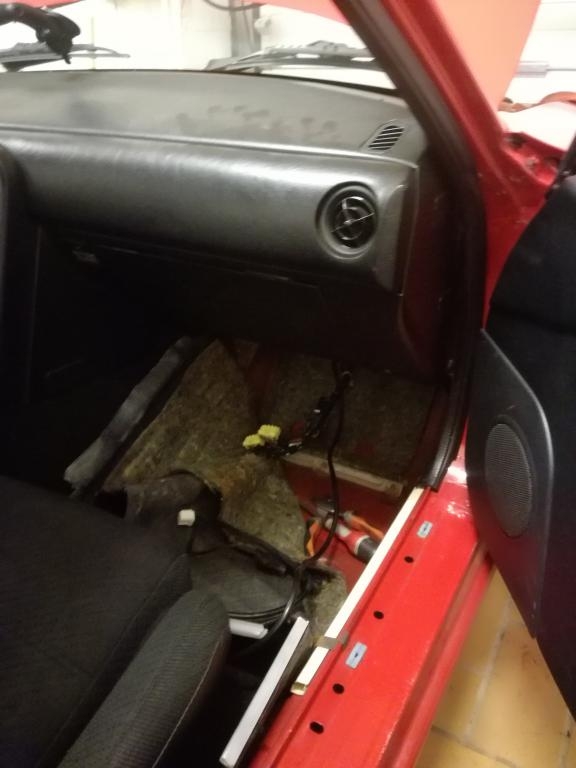

Demontage de l ECU d origine
Passage de la durite de depression
On rebranche le tout

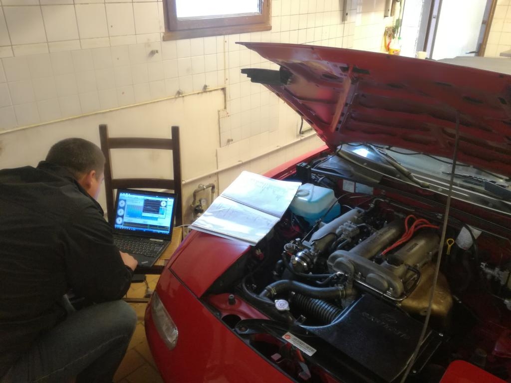

upload de la map
Un peu de cablage car le TPS de bmw nous donnait des resultats surprenant
Au bout de quelques heures de travail bonne nouvelle la voiture démarre niquel. Avec des AFR dans les choux certes mais elle démarre, demain carto.
2EME JOUR : CARTO
et c'est parti pour un premier degrossissage de la carto pour avoir un demarrage et un ralenti stable

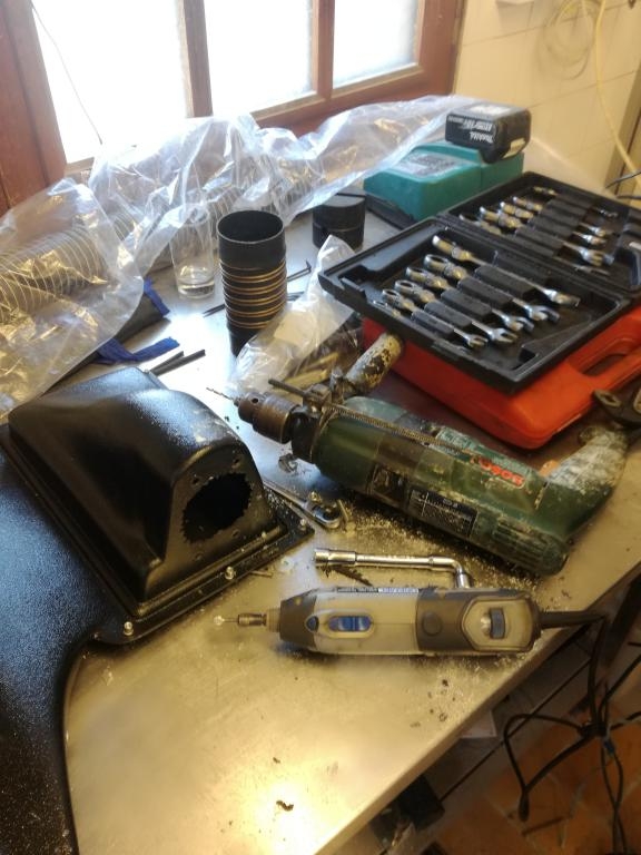

Après un premier jet sur la route on se rend compte qu on est limité en admission air donc dremel et sacrilège sur la jackson racing

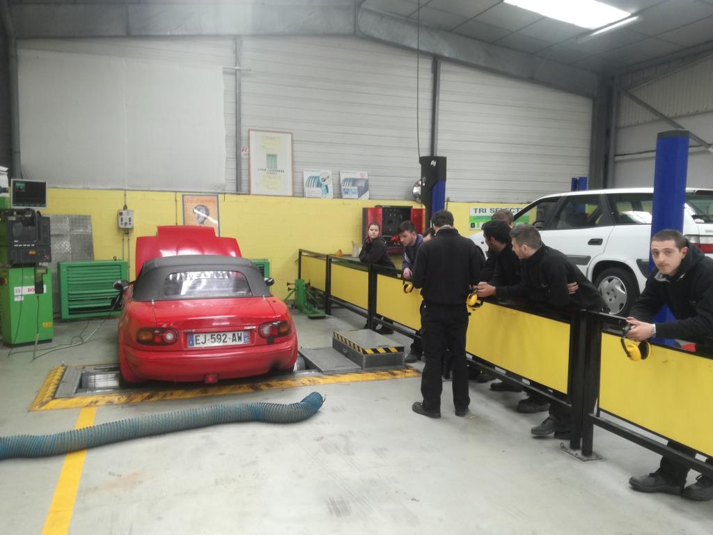

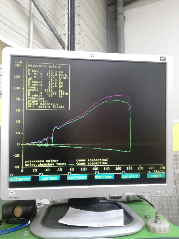

Alors passage au banc dans un lycée. Un public en délire comme vous pouvez le voir ^^
Et comme resultat un honorable 93.3kW ce qui donne 127v et des poussières de mémoire. Après rectification et discussion avec le prof responsable du banc on part sur un bon 125CV ce qui est cohérent avec les modifs faites sur la voiture. Bilan 113cv aux roues
