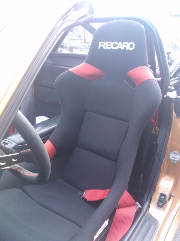

Oui je pense juste relever l'avant car les cuisses ne sont pas tenues dans cette position.
Pour fixer les sangles basses du harnais, j'ai effectivement comme le dit Cherub un œillet côté gauche (vissé entre le châssis et la ceinture de sécurité).
Pour la sangle droite, j'ai changé la vis de fixation arrière droite du siège par une plus longue, et ai mis un œillet en entretoise entre la vis, la fixation du rail, et le châssis :)
MX5 Strato blue mica

Ca doit vraiment être confortable pour que tout le monde le précise....je sauterais peut être le pas un jour.
Par contre il ne touche pas contre ta portière?
Je rejoins le fait que je trouve dommage de ne plus pouvoir bouger le siège...
Il existe une version avec rail mobile?

La fixation du le siège se fait dans quel ordre ?
Platine puis siège sur la platine ou l'inverse ?
NB 10 AE Coursifiée

patST, faire un plan de la KazeSpec avec dimensions etc..?
Je me demande si je ne l'avais pas vue sur leur site, ou sur Clubroadster. Je vais essayer de remettre la main dessus.
Car là je t'avoue que vue le temps que j'ai mis à monter le siège... tout redémonter :aie:
En même temps je doit reculer le siège, je l'ai mis un peu trop près, je vais essayer de prendre les dimensions.
Fleming, j'ai d'abord monté la platine sur le siège, et monté le tout sur la voiture :)

Et tu as utilisé quel outil pour serrer les vis arrières ?
Parce que l'espace est ridiculement petit :sic:

Une clé plate... effectivement j'ai mis 5min par vis :aie:
Et savoir que je dois le redémonter car je l'ai mis trop près... :aie:

Et coté tunnel ?
Mon baquet est reculé au maximum et je ne parviens pas à les atteindre :tantpis:

J'ai la "chance" de faire 1,72, donc le siège est assez avancé :)
J'accède à la vis arrière droite en montant sur le siège passager.

Finalement je n'ai pas eu à tout démonter pour reculer le siège, juste l'incliner vers l'arrière (rehausser l'avant) a suffit.
Là les cuisses sont bien tenues, et franchement, c'est aussi confortable que mes sièges de NB !
Par contre patST je suis certain d'avoir trouvé les dimensions quelque part. Je vois pour les retrouver :jap:

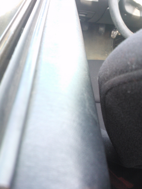

voila l'espace qu'il me restait.

Ah par contre clairement, quand je ferme la portière, le siège est contre la garniture.

et tu ne sais pas encore un peu le décaler sur la platine, ou alors il est deja bien centré?

Peut être une question de hauteur?
Avec les rails ultra bas le retour du siège au niveau des épaules est plus bas et tape donc contre la portière?

Oui ce support est parfais par contre le montage est long et le serrage à l'arrière est assez fastidieux.
mais difficile de faire autrement
Pour ma part ca tape un peu aussi la garniture de porte. Clairement le coté gauche de la Mx est très étroit, de l'autre coté (passager pour nous, conducteur pour les Japonais ou les Anglais c'est beaucoup plus facile je trouve, enfin la place est moins comptée.
