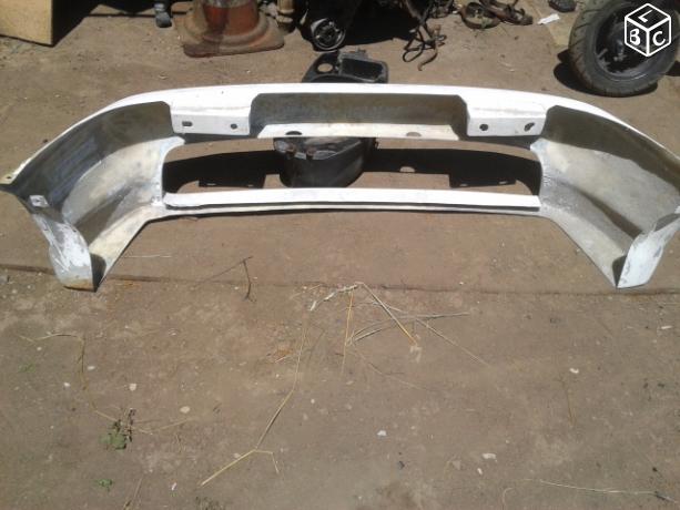

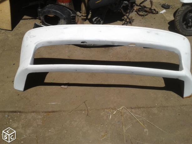

https://www.leboncoin.fr/equipement_aut ... tm?ca=22_s
L'objectif sera de tenter d'en faire un shorty bumper en gardant les parties latérales qui descendent plus bas que l'origine. A priori, ça devrait aussi limiter le problème d'effet parachute, car j'espère que la découpe arrière sera plus haute que celle que j'ai actuellement...
Et puis, ça tombe bien, je n'ai jamais trop travaillé le polyester, c'est l'occasion rêvée :cubitus:

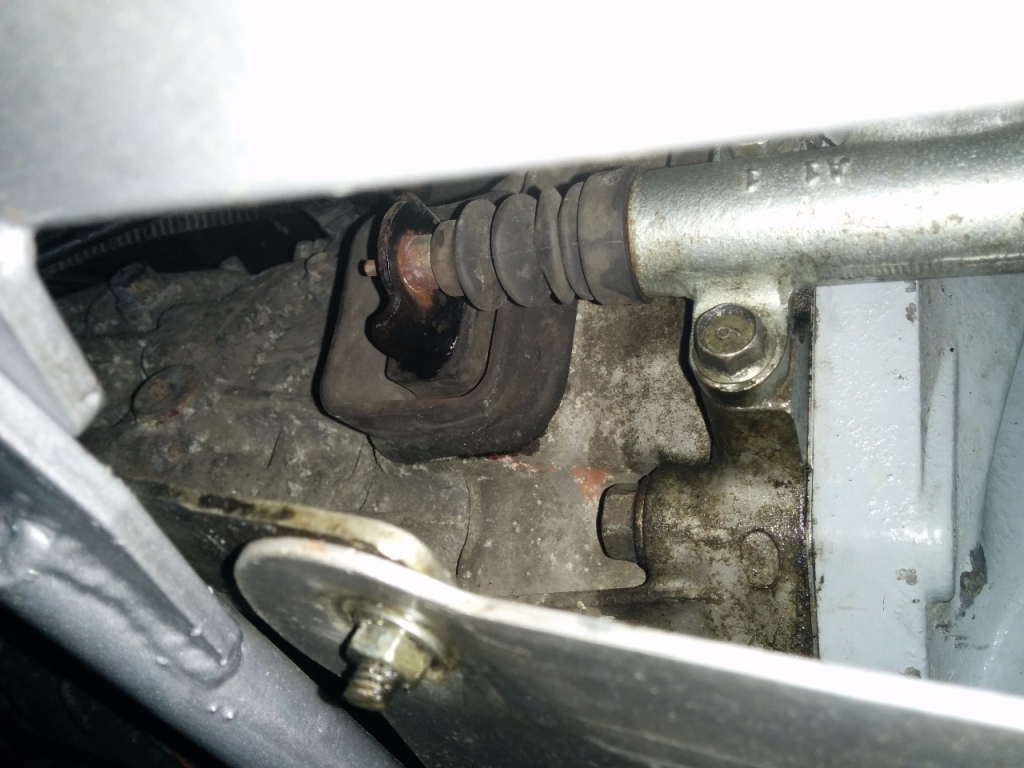

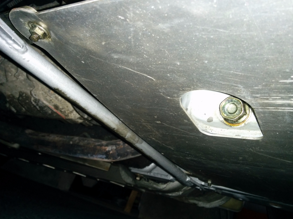

Je suis allé à la recherche de la fuite d'huile. J'ai resserré le boulon de vidange d'huile d'un petit huitième de tour environ, mais je doute que ça vienne vraiment de là...
L'huile ne sent rien de particulier, donc, ce n'est pas de l'huile de boîte.
J'ai essayé de prendre des photos, vous me direz ce que vous en pensez...

Sympa le PC arrière, j'aime bien, et je pense que ca sera compatible de ton diffuseur de lotus.
Pour ton histoire de fuite, je ne trouve pas ca alarmant, par contre l'origine de la fuite est difficile à déterminer: Joint de CAS à l'arrière du moulin? joint de cache culbu qui dégouline un peu? ...

Pour la fuite, ce n'est pas alarmant, je suis d'accord, mais ça fait chier d'avoir des gouttes après 250km. À priori, ça vient plutôt du bas, rien le long de la boîte. Les niveaux d'huile moteur et de liquide d'embrayage ne semblent pas avoir baissé... Bref, je retournerai sous la voiture quand j'aurai un peu de temps pour démonter l'underpanel....

pour ta fuite, avais tu changé les joints côté entrée boite?
joint spy+papier
Ptetre un pipi par là, ca goute et passe entre la boite/plaque/moteur :tantpis:

Dham, j'ai bien l'impression que ça vient de là :/ ça a l'air gras à la jonction entre boite et moteur...
De mémoire, le spi, je l'ai changé et il n'y a pas de joint papier sur les NA...
Est-ce à dire qu'il peut y avoir des projections d'huile sur l'embrayage, si ça fuit par le spi ? Parce qu'il a tendance à brouter un peu à chaud, quand j'essaie de le faire patiner, par exemple en démarrant progressivement en 1ère. Du reste, c'est peut-être normal, parce que l'embrayage F1 Racing n'est pas réputé pour sa progressivité...

J'ai toujours aimé ce type de parechoc. Avec un peu de chance tu ne sera peut être pas obligé d'enlever la lame horizontale du PC. Peut être que cette lame doit coïncider avec l'arrière du dif?
