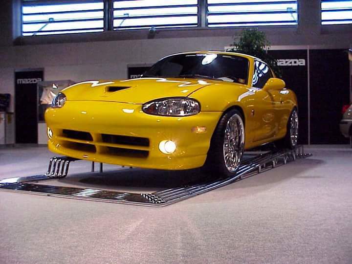

Une Mazda Viper ... ou Dodge MX5 ... :D
 Sujet du message : Re: Mazdaspeed Roadster turbo
Message Publié : Jeu 23 Fév 2017, 08:51
Message(s) : 9964
A la grande époque, il y avait une NB orange évolution, avec ce pare-chocs en région parisienne. Je l'avais même rencontré lors d'une sortie. En vrai, ce n'est pas si moche :)
