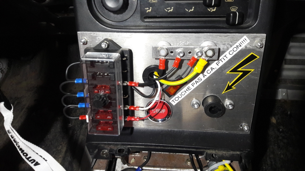

J'ai bricolé une console centrale :aie:

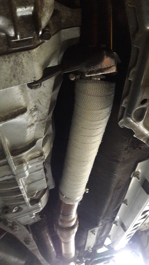

J'ai isolé un petit bout du downpipe pour protéger la boite de la chaleur....intérêt ou pas ?

Isoler la downpipe c'est surtout intéressant quand on a pas envie de cuire a l'intérieur de l'habitacle.

Exact même en atmo j’avais la jambe qui bronzait :)

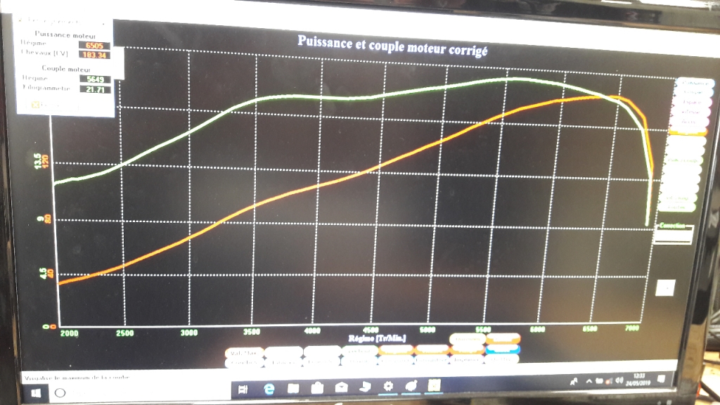

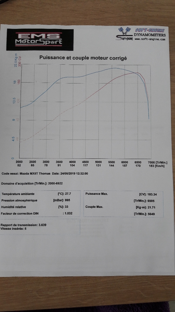

GRAND JOUR aujourd'hui
La voiture est passé au banc ce matin, avec contrôle de la carto et réglé le problème de ralenti qui était de nouveau présent.
Voilà la vidéo:
https://www.youtube.com/watch?v=dG0eYms ... e=youtu.be
Et les chiffres:
Merci à vous de m'avoir permis de concrétiser mon projet, chacun a apporté sa pierre à l'édifice :love2: :love2:

tu tournes à combien de pression? 0,5 bar?
on dirait une courbe de rotrex
NA 1990 1L9 Forgé GT2560r BV6 pont 3.6
300+
 Sujet du message : Re: ToM57730: mx5 NA-(R?) 1.6
Message Publié : Sam 25 Mai 2019, 08:24
Message(s) : 1829
Bien lisse ces courbes!
C'est un gt2560 et aac stock?
Tu as combien en température admi finalement?
0.6bar environ oui. C'est ce genre de montage que je recherchais pour rester fiable.
Mais vraiment la puissance banc n'est pas comparable au ressenti en roulant, même le préparateur était sur le cul...

C'est un gt2554r et aac stock oui.
Dans les 35°, je referai un log correct à Pouilly et on regardera ensemble.
