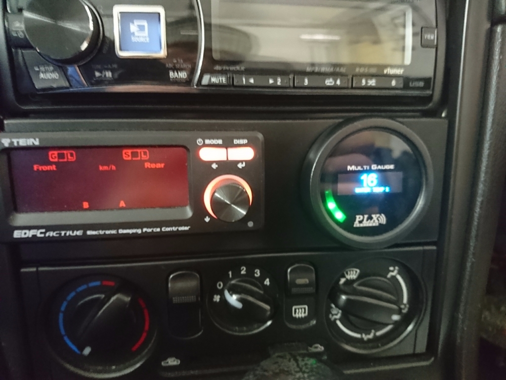

J'ai recu un volant Sabelt en cadeau de noel, il superbe :love:

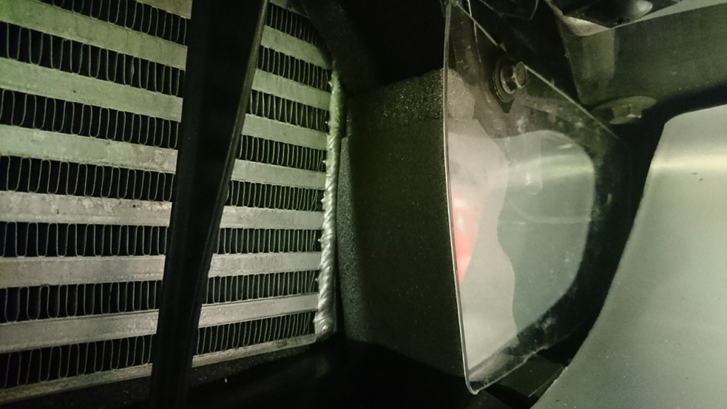

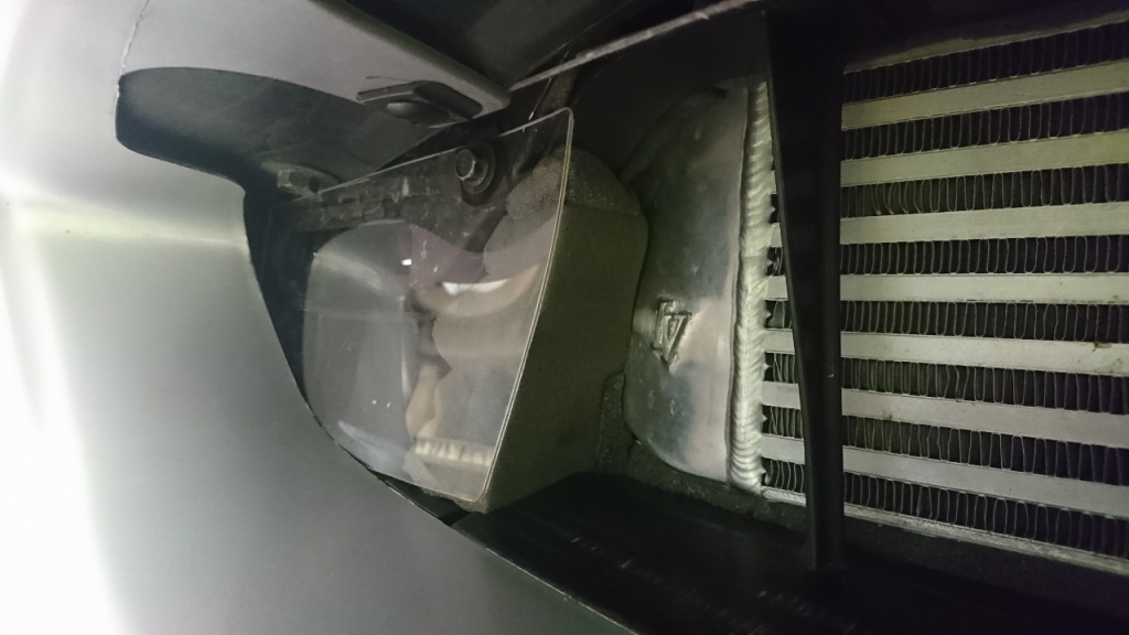

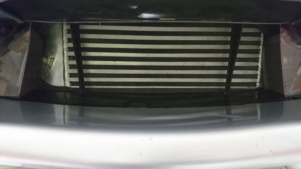

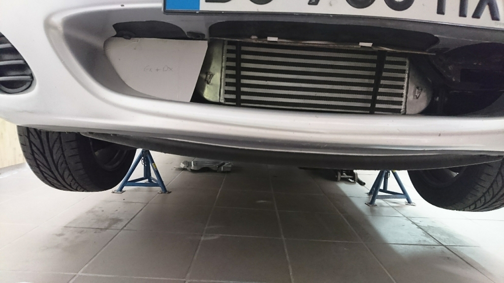

J'ai bossé un peu sur le cloisonnement de l'intercooler
Quelques instrument pour surveiller les température.
j'ai fait le choix de rester chez PLX car avec un seul afficheur je peux surveiller plusieurs parametres et egalement programmer des alertes.
J'aime pas les collections de manos... :langue:

C'est donc un modele PLX, le gros plus c'est que un seul afficheur fait tout.
Tu peux mettre plusieurs modules et programmé 2 alarme mais je crois que les nouvelle versions peuvent gerer jusqu'a 4 maintenant.
Il suffit simplement d'acheter les modules de ton choix et de les connecter l'un a l'autres.
Dans mon cas j'ai pour le moment AFR, Temp eau et huile et le boost, je montrais le module pression d'huile plus tard car j'avais peur de manquer de place mais je suis très large.
Idealement je pourrais rajouter les EGT mais je pense que je le ferais quand je forgerais le bloc en 2020....ou pas..... :aie:
