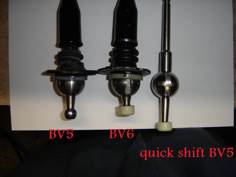

oui, et c'est pas le même levier (n'est ce pas ?), j'avais fait un relevé de cotes avec le VIN de transition...
edit : pour ton kit de réfection, entre les deux il n'y a que la ptite douille de la boule du bout qui change ;)
stan69 a écrit :
J'avais pris une photo...manque juste celle de la BV6 avec la rotule plus grosse.
Sur cette image,c'est celle du bas où la rotule inférieur est plus grosse.

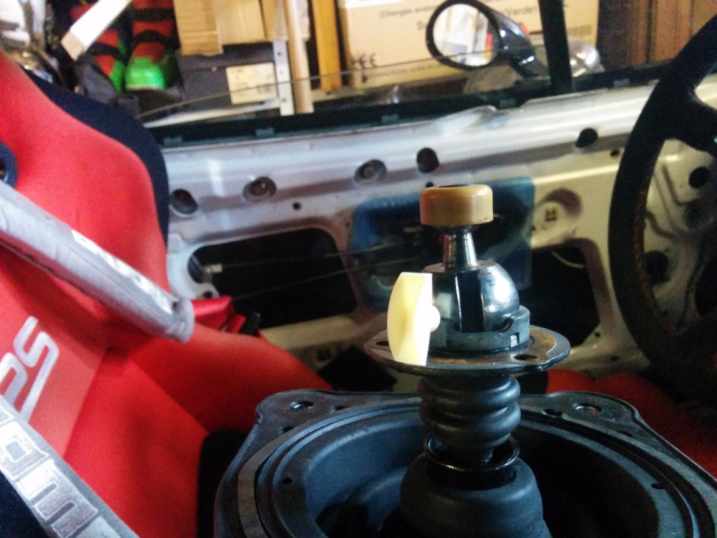

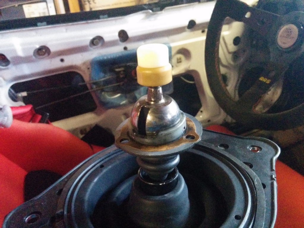

En fait, il n'y a que ça et la grosse rondelle noire que je n'avais pas changé. Pour la grosse rondelle, je n'ai pas réussi à faire coulisser les deux petites bites qui guident le levier, donc, j'ai laissé tomber, je garde le guidage de merde pour l'instant :tantpis:
De toute façon, ça sent le retour en boite 5 quand je monterai le turbo, parce qu'entre le guidage de merde, le cul de sac entre 5 et 6 et la démultiplication qui sera trop courte :sic: ...
Message Publié : Ven 21 Avr 2017, 11:08
les petites bites sont à chasser vers l'extérieur pour libérer la grosse rondelle noire hein, t'as essayé avec un peu de persuasion ??
t'avais déjà changé la rondelle entre la grosse boule et le soufflet ? la rondelle ressort aussi ?
le petit bout en plastique se trouve à l'unité pour pas grand chose, t'as le gros bout sur la tienne c'est ça ?
une fois tout changé on retrouve normalement un guidage correct, et le passage de la 5 à la 6 c'est justement une question d'habitude, une fois le poignet entrainé ça passe les yeux bandés...

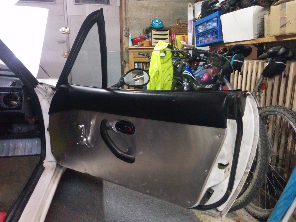

Sinon, j'ai replacé la contre-porte passager, avec la poignée des versions 1.8L. J'aimerai trouver un baquet type Mod'plastia, puis mettre un repose pieds, pour que les passagers puissent se tenir...

t'en as une grosse, de 18 au lieu de 15 pour les normales, donc c'est les plus jeunes >214807.
quand tu tripotes le bout avec le doigt, y'a un peu de jeu nan ? c'est ce qui vaut le plus la peine d'être changé, quand t'auras plus que ça à penser ça se trouvera facilement ;)
10€ ici : http://www.ilmotorsport.de/shop/article ... 28dfd66ed0
le guide plastique c'est normal c'est un truc de vieilles avec les yeux qui se lèvent...
