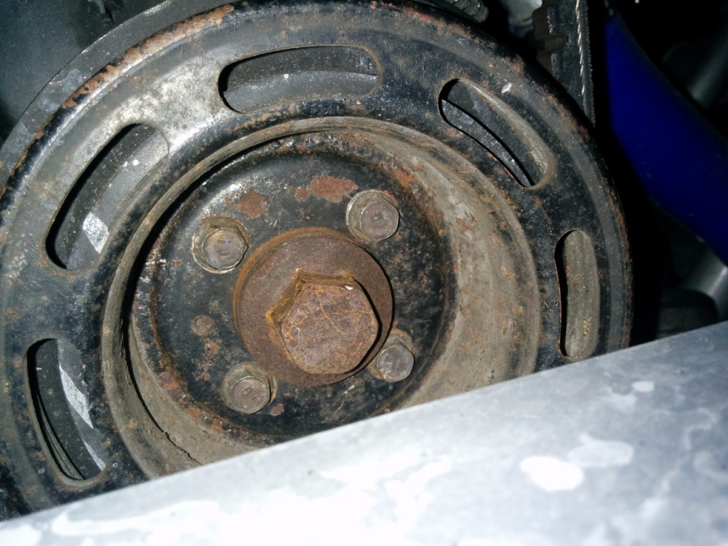

Je n'avais pas vu ton premier message, BassOne, il y a bien une molette au dos de la lampe. Dans son tuto, Yord évoque le problème de déphasage qu'on peut avoir avec des strobo premier prix
http://pmayani.free.fr/miata/MK1_Avance_14.pdf
Je tenterai de vérifier le truc du pmh...
Message Publié : Mar 2 Mai 2017, 17:38
Message(s) : 4702
Oui il y a ça aussi, l'allumage double étincelle des Mx5 aurait tendance à leurrer les lampe strobo... mais ça fait pas ça, tu va plutôt avoir un flash sur deux qui va être à l'ouest, pas la totalité, et la lecture aura l'air décousue. Là c'est cohérent. Dans le n'importe quoi, mais cohérent. ça flashe toujours au même endroit de ce que j'ai réussi à voir.
Donc soit la molette sur ta lampe n'est pas à zéro, soit c'est ton repère qui est faussé.
Tiens, deux petites vidéos pour illustrer un peu ce que je veux dire à propos du déphasage et des petits défaut d'affichage que tu peux avoir sur une Mx5. Ma lampe m'a coûté 50€ de mémoire.
Eternal Flame...
Message Publié : Mar 2 Mai 2017, 18:19
Message(s) : 9967
OK je crois comprendre. La poulie a tout simplement été remontée​ avec un tiers de tour de décalage :tantpis:
Il va falloir que je démonte la courroie d'alternateur et que je remonte la poulie dumper en la tournant d'un tiers de tour... De mémoire, ça ne nécessite pas de reprendre la distribution ?
Par contre, la molette au dos de la lampe ne tourne pas...
Message Publié : Mar 2 Mai 2017, 18:28
Message(s) : 4702
Non a priori tu ne peux rien faire, ta poulie est bien montée (mais non mais non, on se calme.). Tu ne peux pas te tromper de toute façon, il y a un détrompeur.
C'est la partie externe de ta poulie qui a tourné sur la partie interne. Il y a une sorte de silent bloc en caoutchouc entre les deux parties, et si il est pourri (ce qui fini par arriver avec le temps), la partie externe peut bouger et fausser les repères. Je pense que c'est ce qui t'es arrivé, mais à vérifier avec le pmh. Si c'est ça te prends pas la tête à essayer de réparer ça franchement, repère le pmh comme j'ai expliqué et traces un nouveau repère au blanco + Dremel si tu peux le graver avant de la marquer c'est encore mieux. ça devrait faire l'affaire pour ton réglage.
C'est juste que par la suite pour la forme il faudra revérifier le tdc avant de tenter de nouveaux réglages d'allumage.
Eternal Flame...
Message Publié : Mar 2 Mai 2017, 20:32
Message(s) : 9967
C'est après avoir testé le PMH que j'arrive à cette conclusion. Après vérification, le détrompeur n'est plus là...
Certes, la poulie dumper peut être défectueuse, j'ai connu ça sur mon E36 diesel, mais je vais quand même tenter de démonter remonter la poulie dumper...
Message Publié : Jeu 4 Mai 2017, 14:38
Message(s) : 9967
Alors, dans l'ordre (ou pas) :
- le détrompeur n'est plus là, j'avais monté la poulie avec un quart de tour de décalage,
- j'ai vérifié ma poulie damper en la comparant à une autre, le repère est bien à la bonne place,
- j'ai remonté la poulie correctement,
- j'ai vérifié l'emplacement du repère au PMH, à priori, c'était cohérent,
- j'ai retesté l'avance et elle était bien en dessous du repère T, bref, pas OK du tout. En jouant sur la vis de ralenti et le CAS, j'ai réussi à régler à 14° :woo:
Est-ce que vous pensez que ça va résoudre mes soucis de surconsommation, flammes à l'échappement ? :?
