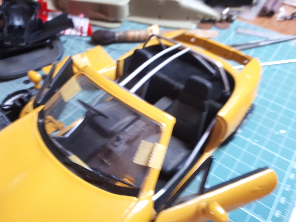

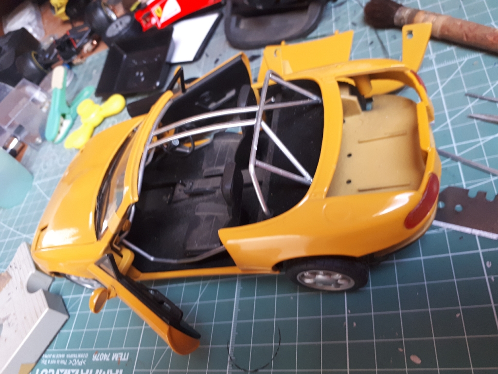

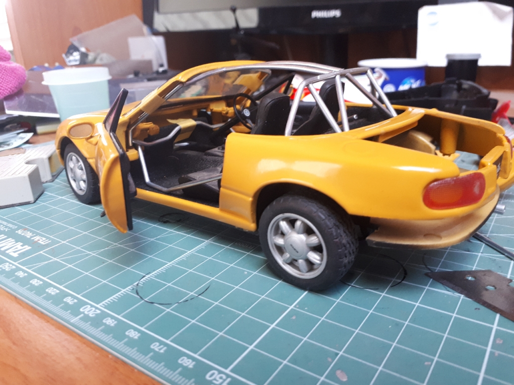

J'ai tenté de faire une maquette de l'arceau que je voudrai sur la Bianca, c'est au 1/18, sur une base Kyosho, avec des tubes d'aluminium pour faire l'arceau... et les photos sont exécrables, ça rend pas comme ça sur l'écran du smartphone :aie:
J'ai reproduis la barre qui est sous le tableau de bord, avec sa forme de W. Les charnières de portières ne permettent pas de faire une maquette correcte à ce niveau, je mettrai une photo de l'extrémité de cette barre (qui est présente d'origine)
Les doors bars passent le long du baquet, longent le plancher (peut-être avec une platine soudée pour les boulonner au plancher) et remontent se souder à la barre en W.
Une barre rejoint les deux extrémités de la barre en W pour faire le tour du pare-brise.
Deux barres parallèles rejoignent le demi-arceau arrière et la barre qui fait le tour du pare-brise...

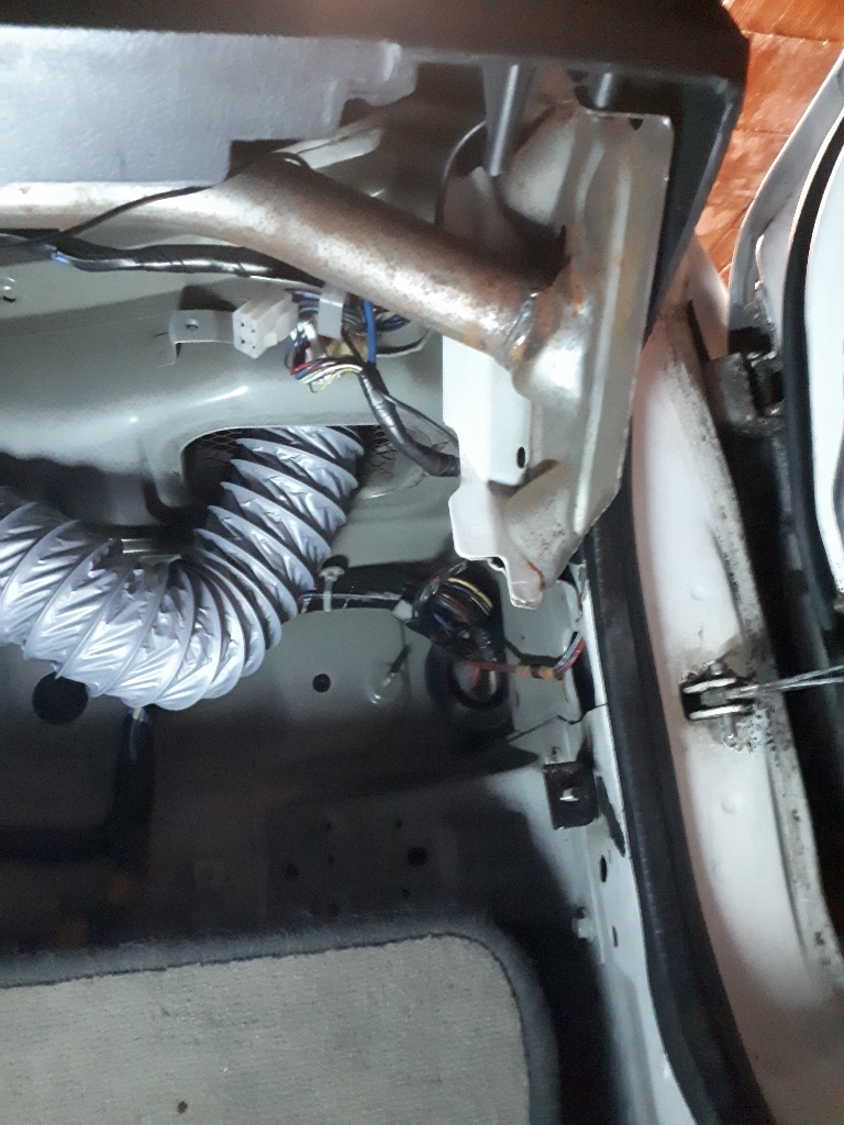

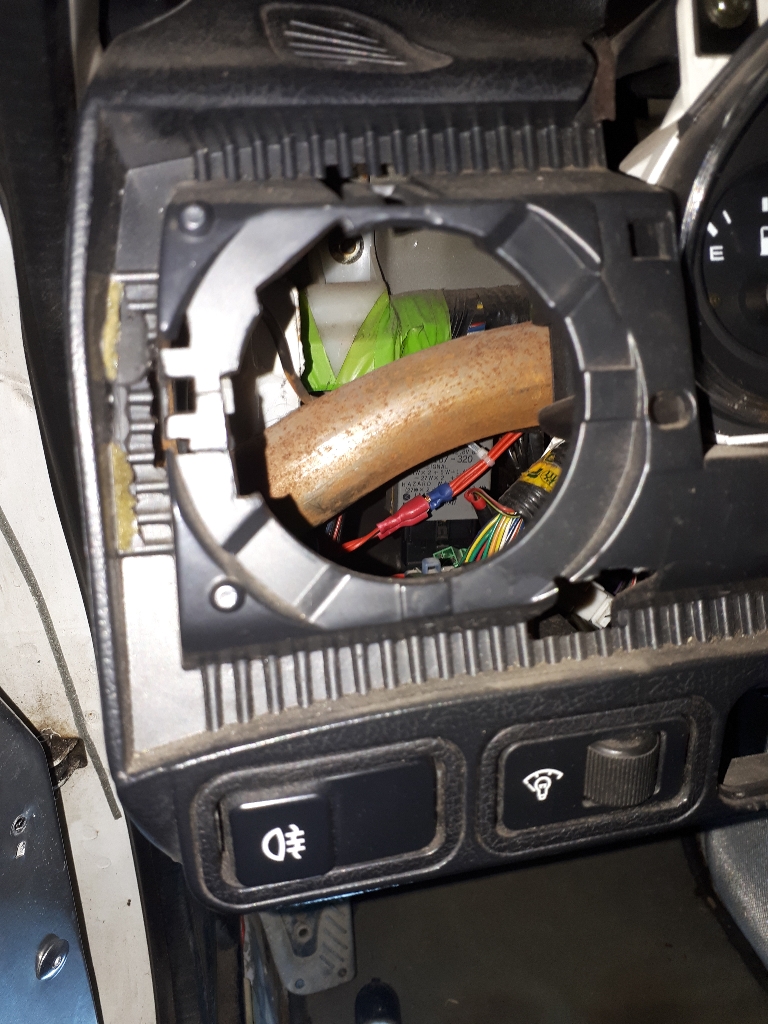

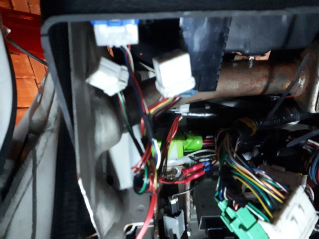

Et les photos des extrémités de la barre en W.
Côté passager
Côté conducteur, y'a quelques trucs qui génent...
