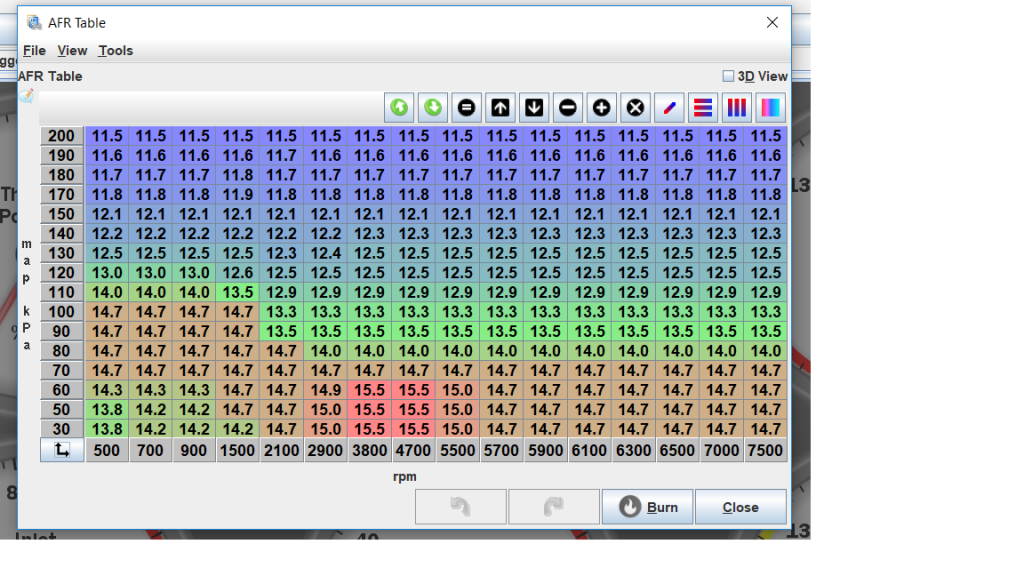

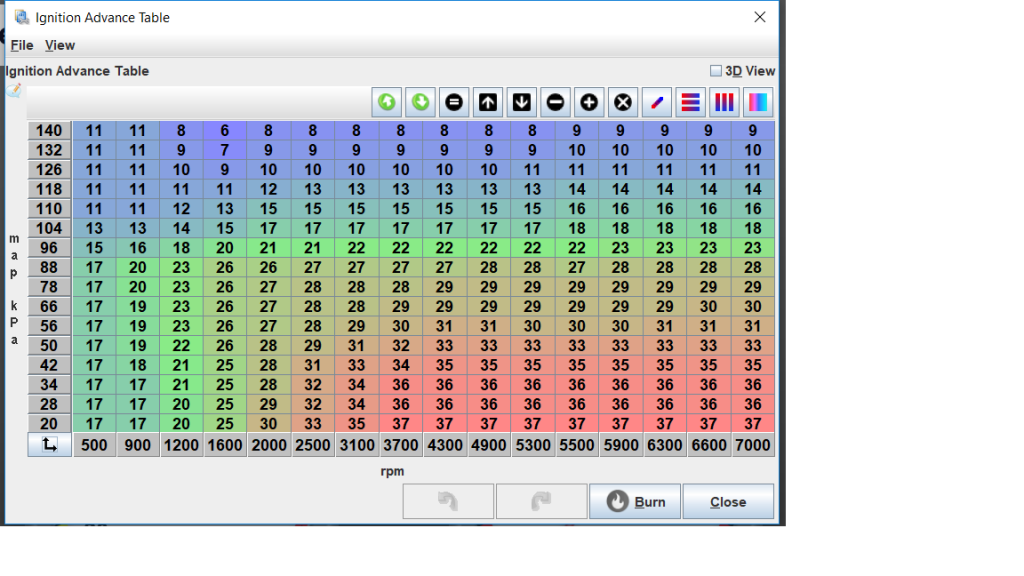

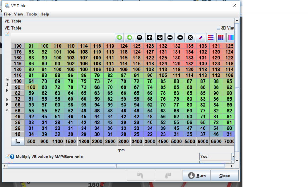

demain grand jour j'ai choppé une lampe stronbo pour faire mon allumage :faim: :faim:
je pose la des impressions écran des tables de ma carto ... si jamais quelqu'un vois une grosse boulette, histoire de pas tout casser demain !!
j'ai fais un " mix " des tables de 1.6 atmo que j'ai vue a gauche a droite sur le forum
d'avance merci
piko :jap:

Message Publié : Mar 7 Août 2018, 18:45
Message(s) : 7688
salut :hello:
si tu est en atmo, avoir des tables supérieures à 105kpa cela ne sert rien a part tout casser surtout avec les valeurs pourries au dessus!
en AFR ne pas depasser 14.7 dans ta zone "basse" vers 4500rpm.
franchement en atmo il vaux mieux faire des tables entre 20 et 105kpa de pression.
ta table d'avance est pas délirante ;)

Ok je prend note ..... la le but c’est juste de la démarrer en atmo pour être sur que la gestion fonctionne bien .... ensuite je ferrais un montage turbo que je ferrais régler par des personnes compétentes !
D’après toi en théorie elle devrais démarrer avec des tables comme ça ?
Je vais modifier l’AFR ;-)
Merci ;-)
