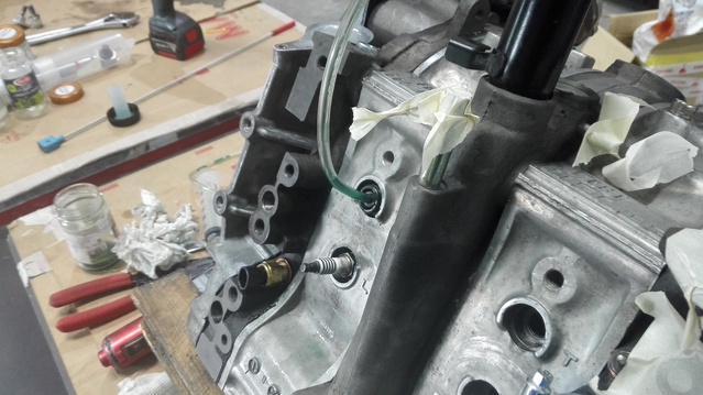

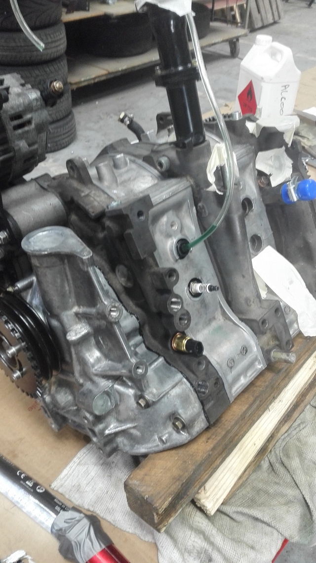

Salut à tous,
Pas de nouvelles depuis un moment et pour cause : j'ai ouvert mon moteur après 80km.
Au départ, j'ai tombé le moteur car je ne pouvais plus passer les vitesses.
Mon diagnostic : de la rouille sur l'arbre d'entrée de boite, pas de graisse au montage, donc un embrayage qui coulisse pas bien, jusqu'à se foutre de travers, et donc qui colle, et du coup des vitesses qui passent plus.Pensant avoir un MC dans le sac, j'ai acheté un Wilwood plus gros que l'origine. C'est pas plus mal.
Un nouveau pilot bearing, un nettoyage de l'arbre d'entrée et hop problème réglé. (ouai ça parait simple, ça l'était pas du tout).
Tant que le moteur était par terre, j'ai traité un autre problème. Ca fumait bleu sans s'arrêter (on peut le voir sur la deuxième vidéo). Je comprenais pas, sachant que tout avait été remonté dans les cotes.
SAUF QUE : les oil control rings que j'avais étaient des occasions, avec peu de bornes. Le problème, c'est quand on veut bien faire et enlever l'huile cramée sur les rings métalliques, à la toile émeri. On fait des micro rayures, et paf, les rings ne font plus leur boulot. Résultat l'huile passait dans les chambres.
Un closing kit et des oil control rings tout neufs plus tard, revoilà le moteur remonté.
Vous vous demandez ce qu'est ce tuyau qui sort de la bougie ? C'est un dispositif pour trouver le PMH, le vrai.
Après moultes lectures, il s'avères que les marquage de 5° et 20° ATDC sur la poulie de vilo sont justes, à quelques degrés près (!).
Donc pour pouvoir régler précisement mon allumage, j'ai voulu trouver le VRAI pmh. Comment ? J'ai fabriqué un adaptateur avec une vieille bougie pour y coller un tuyau.
En mettant le rotor AV au PMH, on remplit d'huile 2T la chambre de combustion, et on fait tourner le vilo. L'huile commence à monter dans le tuyau, et au moment ou l'huile redescend, c'est qu'on a atteint le PMH.
Dans mon cas, le vrai PMH se situait pile sur le marquage 5° ATDC. Cela veut dire que quand je réglait pour avoir 15° d'avance, j'en avait en fait 20 !! En atmo c'est pas trop grave, mais en turbo, je pense que c'est la cause de pas mal de casses moteur.
Bref, un petit boulot qui nous a pris 15min, mais putin je dors mieux maintenant que c'est fait.
J'ai pas pris de photos mais on a fabriqué un support de boite, histoire de soulager le front cover. Avec ça aussi je dors mieux :ricane:
Et hier, premier re-démarrage de la bêêêêête !!!! Elle a craqué nickel. Et devinez quoi ? Après 20km, plus de fumée du tout !!!!!! Ca fait bieeeeen plaisir de pas s'être tapé un rebuild pour rien.
