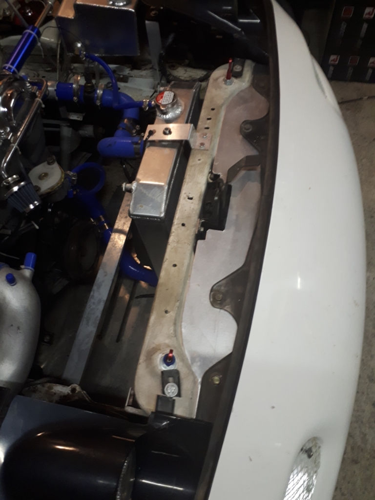

J'ai aussi bossé sur la fermeture du capot. Il me reste à trouver quel ressort il faut faire sauter pour supprimer le verrouillage du capot. Il se fera par aerocatch

Je sens qu'il va finir comme le hardtop ce capot :roll:
edit : ah non c'est déjà fait.

je vois pas de quel ressort tu parles...avec les aerocatchs, s'ils tiennent bien hein, tu vires tout le crochet, 2 vis :tantpis:

Je viens de le remettre, pour sécuriser mes instants d'inattention :oops: j'ai fais sauter le plus petit des deux ressorts
Comme ça, désormais le loquet est là si j'oublie de fermer les aerocatch. Ça coûtera moins cher en capots quitte à reprendre 1 kilo...
Message Publié : Jeu 1 Nov 2018, 14:57
j'avions pas compris, okkkk, mais tu remet pas la tirette ?!
si oui, il te restera plus qu'à dévisser les pions d'aerocatch pour aller chercher un capot peu plié :bien:

A priori, je n'ai pas été clair :oops: . J'ai remis le système de fermeture du capot. Par contre, j'ai supprimé le verrouillage qui sera assuré par les aerocatch...
Comme ça, il y aura le loquet pour sécuriser...
