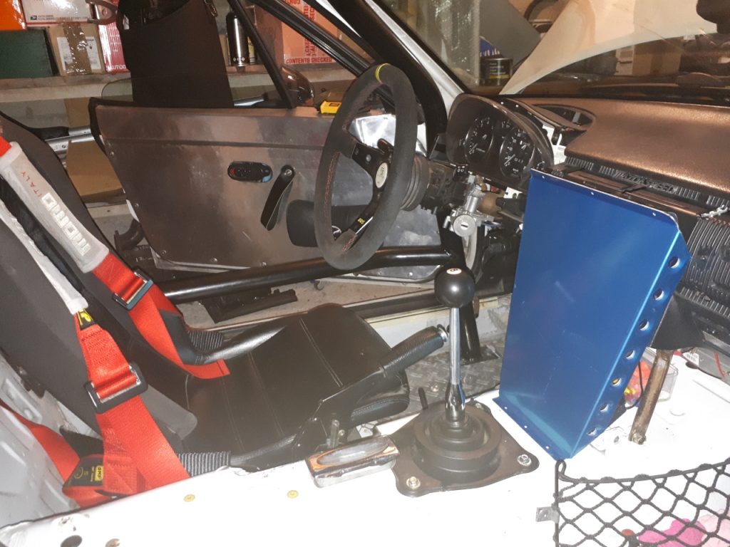

Si pas de découpe laser ou poinçonnage, tu traces, tu perces sur une cale en bois avec un goret de 6 puis embout à lamelle sur perceuse et tu arrives à avoir un truc nickel.

Tu remplaces goret par foret et voici les embouts à lamelle :

pevosan a écrit :
Ça fait longtemps que je cherche une solution pour ma planche de bord. Et je l'ai trouvé dans vintage traverse, dans un article sur une escort de rally :D
Reçu ce matin, reste à inventorier tout ce que je vais y mettre et à organiser tout ça...
Quels conseils pour percer proprement ?
si tu veux je pourrais te redire ce que je voulais mettre sur la mienne, j'ai une plaque similaire avec interrupteur et mano

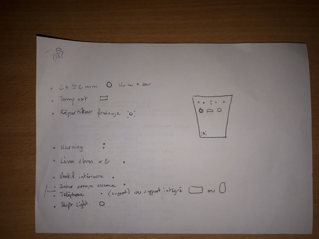

Ensemble incomplet de morceaux et elle n'est pas encore chez moi. Elle est chez ma belle soeur, dans l'Eure et Loir. Stockée au sec, c'est déjà ça...
Je voulais faire un topic, mais je n'ai pas pris le temps...
Éric, merci pour la proposition, mais je vais être beaucoup plus light que toi en équipement de la planche de bord, je devrai m'en sortir...

J'en suis là de mes réflexions...

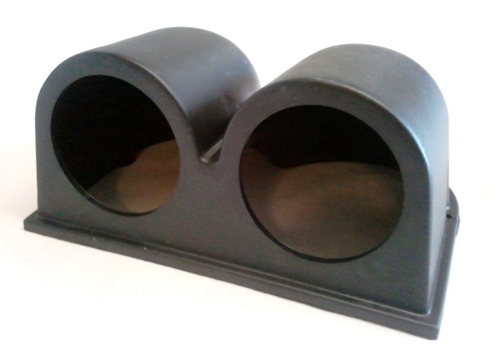

Finalement, quand je suis au volant, mon bras droit me cache presque 50% de la console :aie: j'ai donc acheté un support à mano double que je ferai trôner dessus et je vais concentrer toutes les commandes et interrupteurs en haut de la console... sauf peut-être pour la molette du répartiteur de freinage qui devrait rester en bas à gauche.

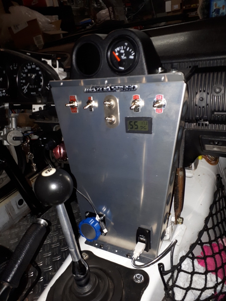

Message Publié : Sam 24 Nov 2018, 18:07
Message(s) : 9964
Ça, c'est fait. Quelques branchements à faire, mais sinon, c'est bon :)
