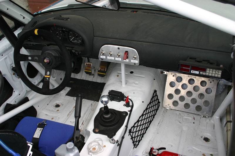

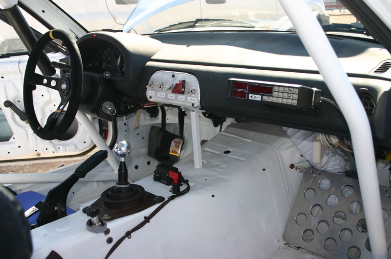

En commençant par en haut à gauche, leve vitre conducteur (fontionnel), ventilation (fonctionnel), warnings (fonctionnels), pompe à essence, lève vitres passager....
En bas, à gauche, répartition freinage et, à droite, ports USB...
Les manos, ce sera afr à gauche et température d'huile à droite :)

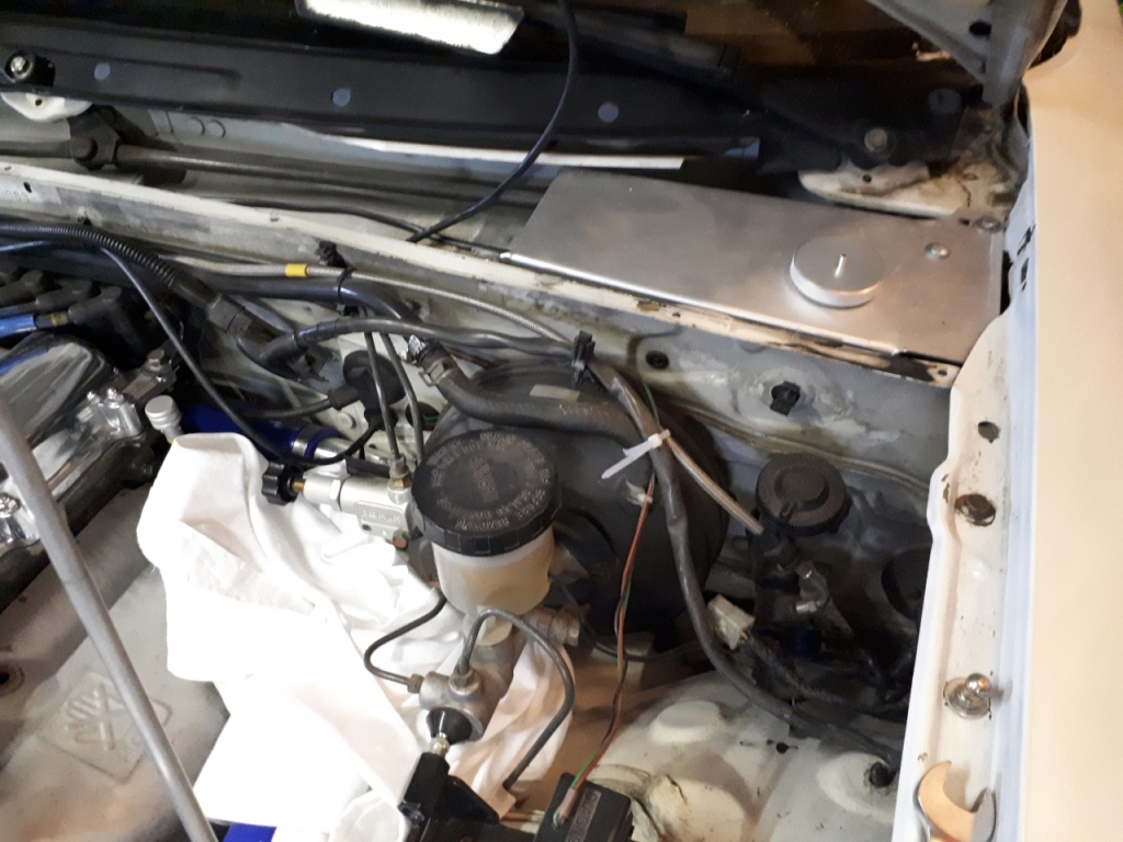

Le moteur de la pompe de liquide lave glaces était grillé, je l'ai changé. Tout va mieux :lol:

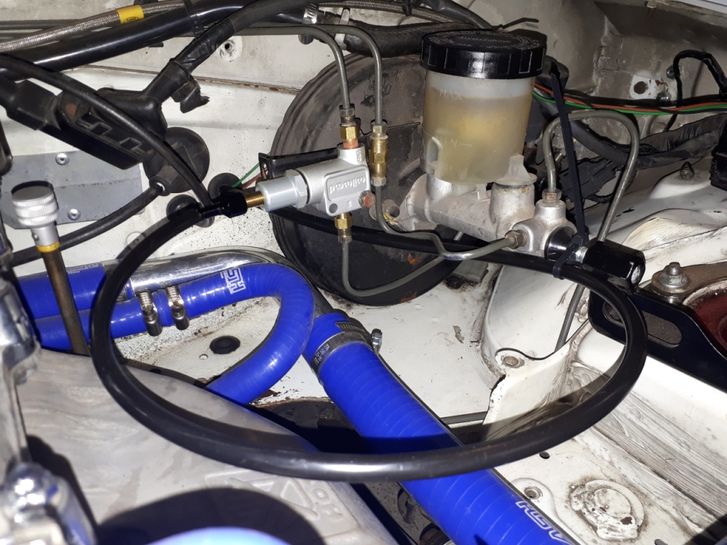

Changement de répartiteur de freinage pour avoir celui qui permet de régler depuis l'intérieur. Reste la purge à faire...
Comme prévu, c'était bien relou à faire :roll:

pas peur que le tuyau cuise un peu en étant au dessus du collecteur?
ça n'aurait pas été plus simple de mettre le répartiteur de freinage dans le tunnel de transmission?

et ta tôle-console centrale, elle est pas fixée vachement en arrière ? pour la visu et la main qui vient taper dedans...autant découper un peu ce qui reste du tableau de bord nan ?
Message Publié : Lun 26 Nov 2018, 12:15
Message(s) : 9964
Le guide du câble passe bien 5cm au dessus de la plaque pare-chaleur du collecteur d'échappement, sur la photo, on a l'impression qu'il est plus bas, mais il y a de la marge. La voiture n'est pas prête de rerouler, je pense, donc j'aurai le temps de rajouter une protection thermique en cas de besoin... Je regarderai si je peux tourner le répartiteur pour l'orienter autrement...
La console en alu a une position idéale (de mon point de vue) et j'ai fais exprès de la mettre assez verticale. Découper la console centrale un peu plus pour la reculer n'aurait pas été un problème, mais je n'ai pas trouvé que c'était nécessaire. Avec le short-shifter, la main ne s'approche pas trop près et tout reste à portée de doigt, même harnais bouclé :)

Sur la photo page précédente, la première est engagée.
