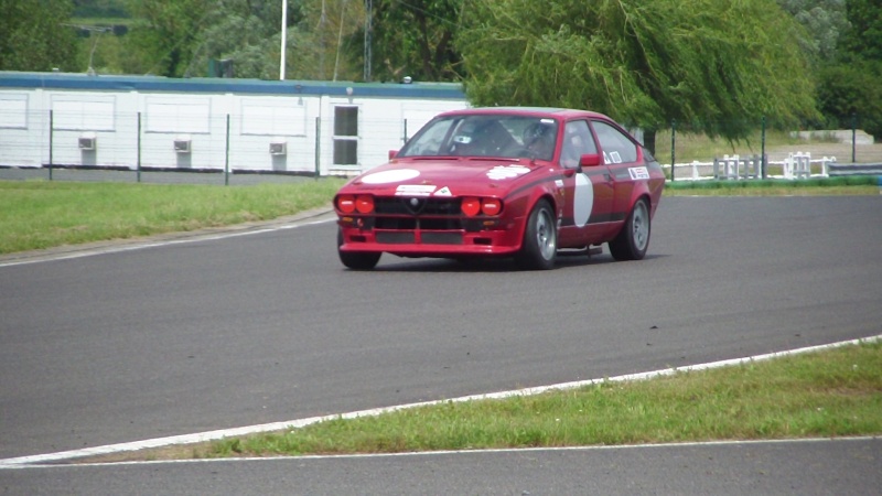

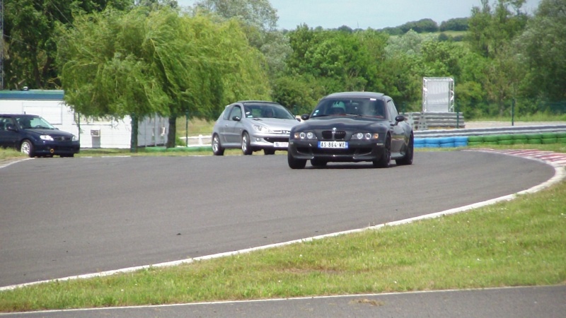

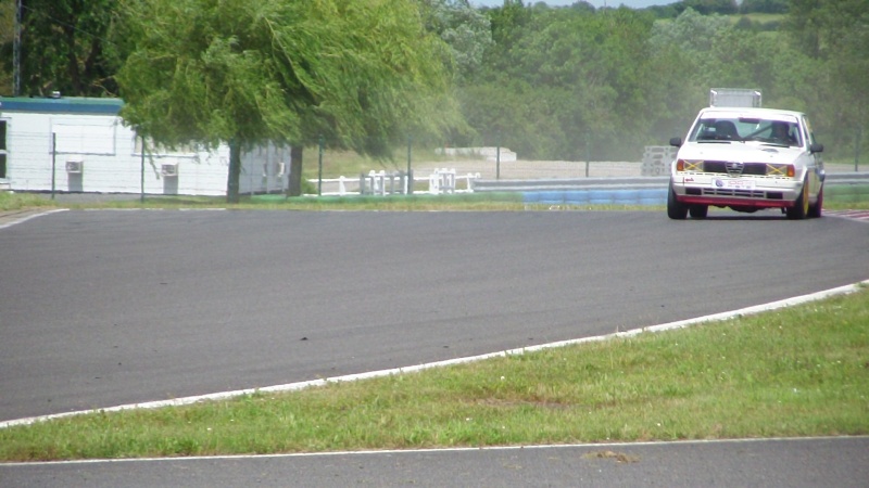

Quelques photos en piste :
C'est moi, comment ? on ne voit rien, normal je préfère la mécanique surtout sur les journées circuit...
125 cv en colère
