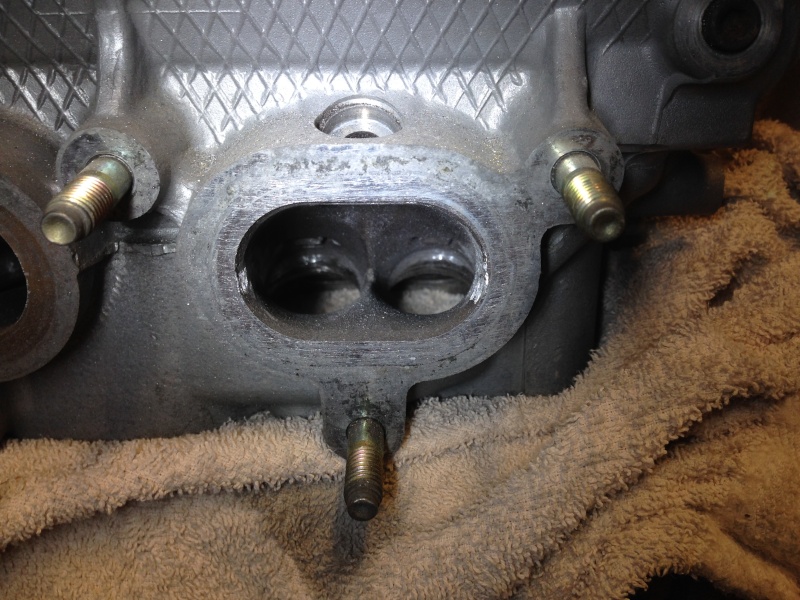

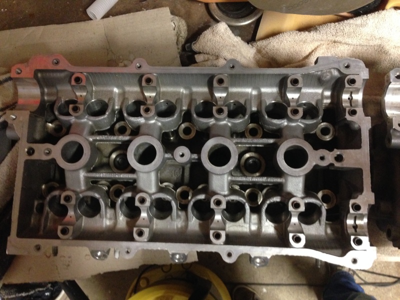

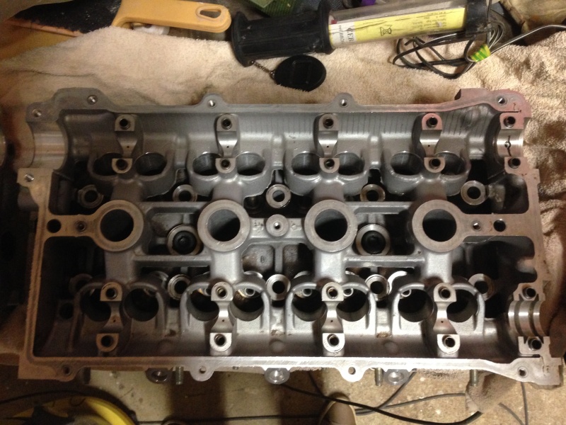

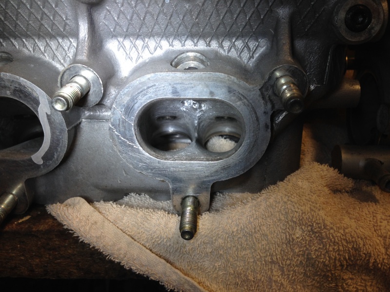

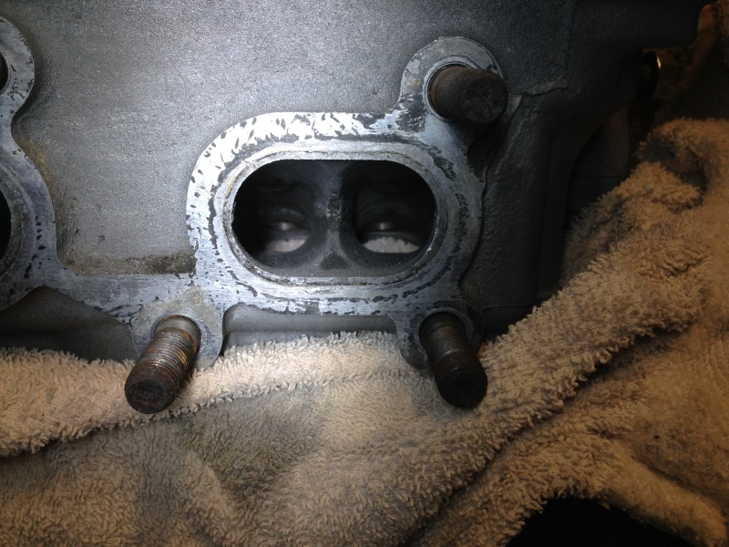

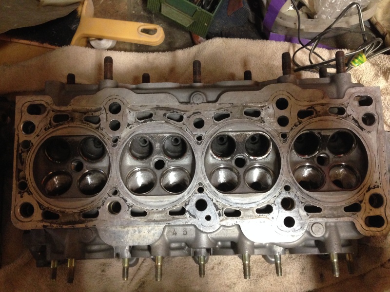

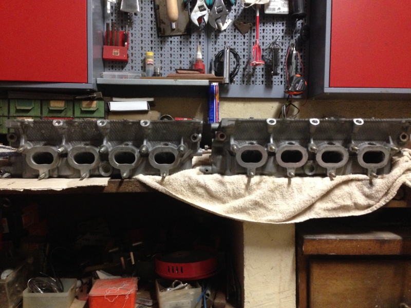

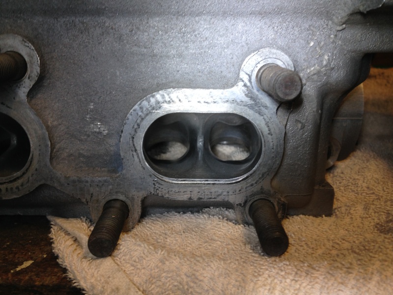

Comme promis :
La culasse de NB a déjà été légèrement prépa et la NBFL est au début des travaux.
Je n'ai constaté aucune différence sur les conduits d'admi et d'échap entre les deux culasses.
La culasse de NB est de 98, c'est mon ancienne culasse de mon 1800 qui a coulé une bielle donc forcément de 98.
A gauche NB 1800 avant 99 à droite NBFL 1800
Admi NBFL :
Admi NB
Echapp NBFL :
Echapp NB :
Dessus NBFL :
Dessus NB :
Chambres de combustion NBFL :
Chambres de combustion NB :

Par contre on voit très bien l'évolution du refroidissement de la culasse.

Message Publié : Dim 22 Déc 2013, 12:08
Message(s) : 5586
Intéressant! et perturbant aussi...
Est ce que la culasse BP "Belle" est vraiment post 99? la preuve que non d'après ce que tu nous dit.
Donc est ce que les BP "pas belle" sont sur les 1.8 NA? à poussoirs hydro?
On voit que ta culasse de 98 même si les conduit sont ceux de l'évolution, le refroidissement à évolué => comme le joint de culasse des NBFL???
Bref je ressort du théatre avec plus de question qu'à l'entrée :lol:
En fait il suffirait presque de se fier à la position des injecteur pour déterminer la "qualité" des conduits d'admission => "belle culasse" injos sur culasse
=>"pas belle culasse" injo sur pipe d'admission.
Pour le refroidissement par contre à par le lien avec le joint de culasse des NBFL je ne vois pas.
Quelqu'un serait il dans le secret des dieux Mazda? :D
