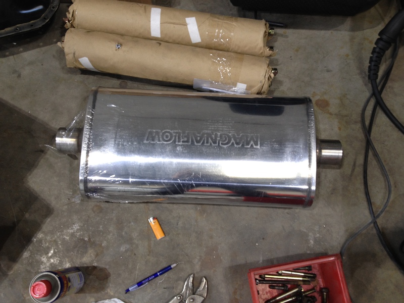

Bon. Je me suis enflammé sur la CB ces jours-ci :
- Présilencieux x2 + kit collecteur RacingBeat (qui a passé la douane sans encombre et vu le prix du bordel ça fait plaisir !!!)
- Gamelle Magnaflow ovale, a priori la plus grosse du catalogue (c'est l'avantage de la place sous le coffre de la 5) numéro 14576
- Y d'échappement 2x2" en 1x 2.5"
- Bobines AEM IGN-1A x4
- Supports moteurs commandés à mon découpeur laser, ça devrait arriver j'espère vendredi.
- Récepteur d'embrayage OEM Mazda car celui de MX5 ne passe pas sur le 13b à cause de l'orientation du téton de purge.
Ca va jouer du MIG dans les jours à venir :faim:
Trop hâte de finir les supports moteur + ligne d'échappement pour pouvoir enfin attaquer la prépa moteur.

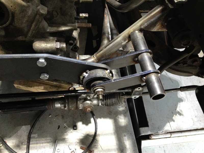

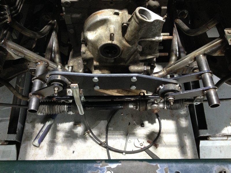

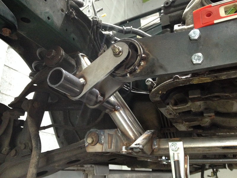

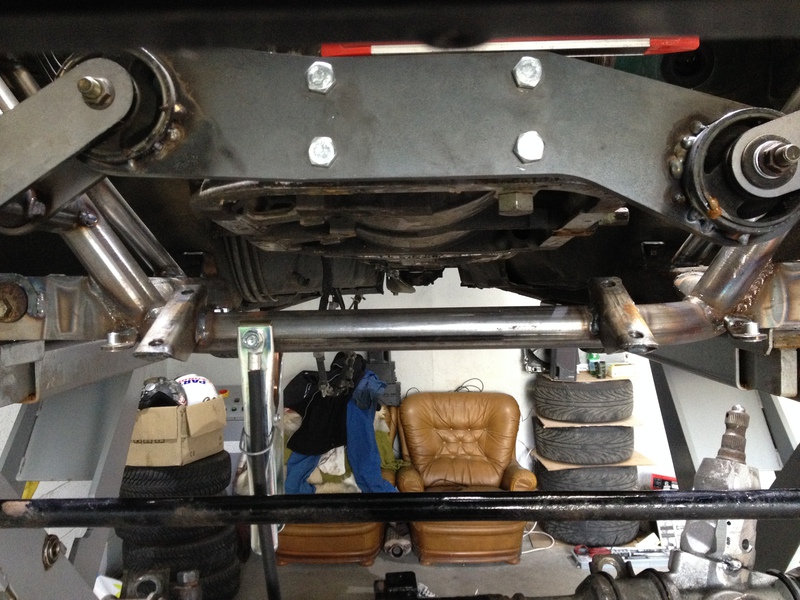

Salut à tous,
Petite avancée : le moteur tient tout seul dans la voiture !
Support en acier 10mm et pattes sur les côtés en 6mm. Ne vous inquiétez pas pour les silentbloc dont la colle a dégueulé à la chauffe, ils seront remplacés.

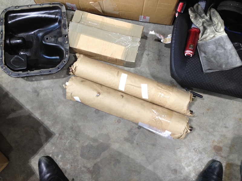

J'ai reçu les composants de la ligne d'échappement : le kit collecteur RB, les présilencieux RB, et le silencieux Magnaflow :
Ca va être compliqué de tout caser, surtout les présilencieux, entre l'arbre de transmission et le PPF, mais si c'était facile, ça se saurait :ricane:
