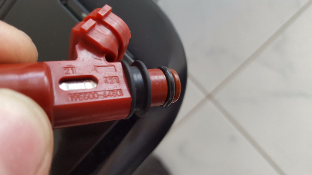

Voilà ce que j'ai

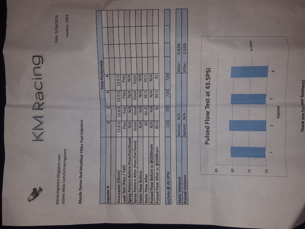

Et voilà les spécialistes après modif:
Ils sont donner pour injecter 720cc

Désolé pour l'orientation

Hum merci Mxboy, mais ca va être gros pour un montage atmo d'origine ^^ par contre quand y aura de la sural ca devrait être bien !!
