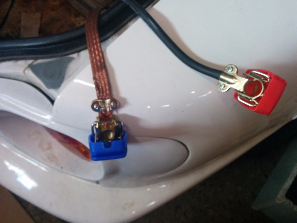

L'idée était de garder les connecteurs rapides qui me permettent de débrancher la batterie quand je rentre à la maison, sans recourir à des outils...

okaay, je pensais que t'avais les cosses d'origine ;)

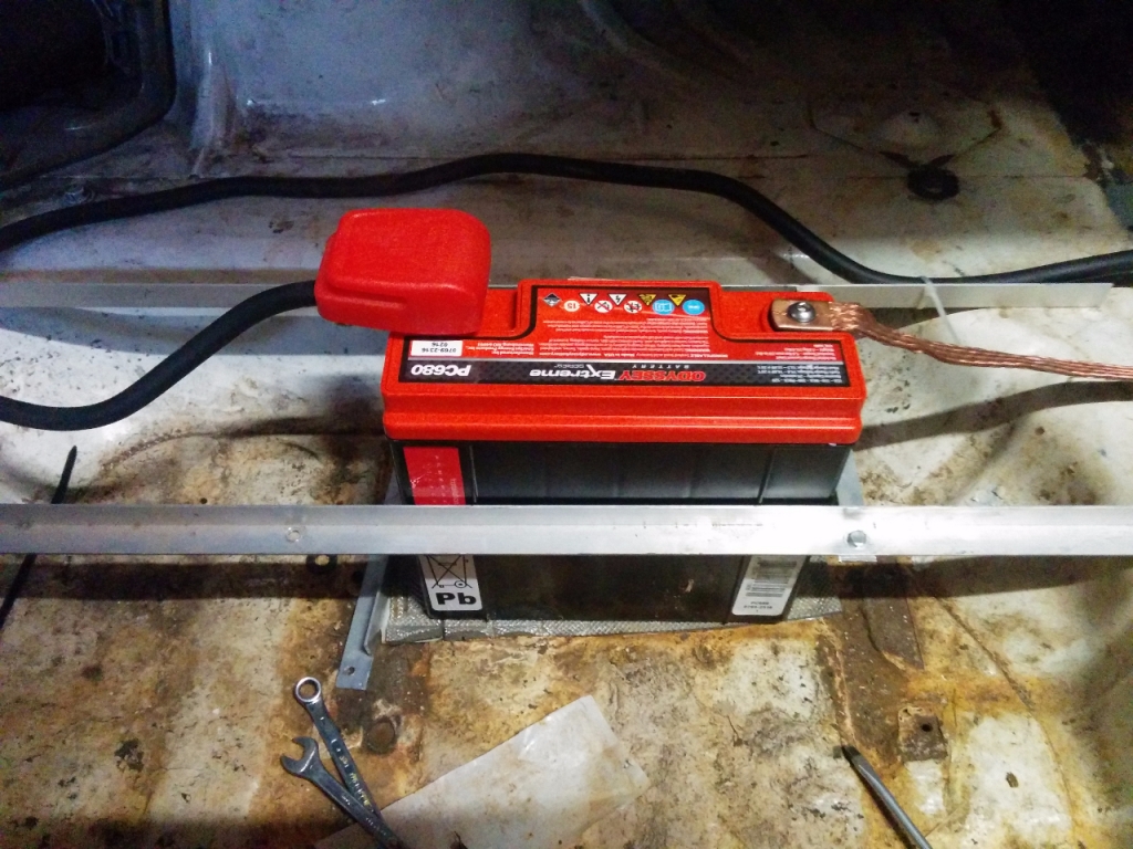

Juste pour info, la batterie Odyssey PC680 se recharge avec un chargeur de batterie auto standard ?

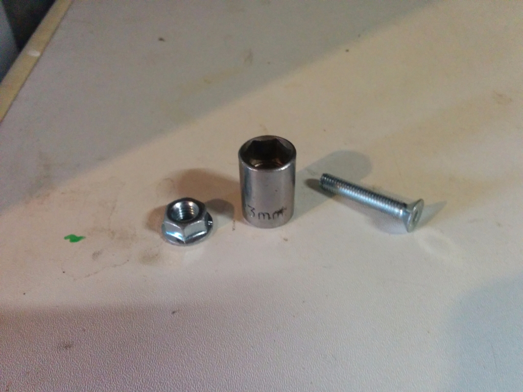

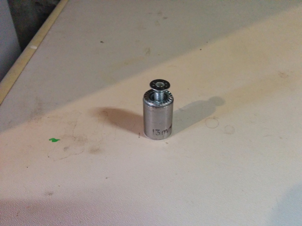

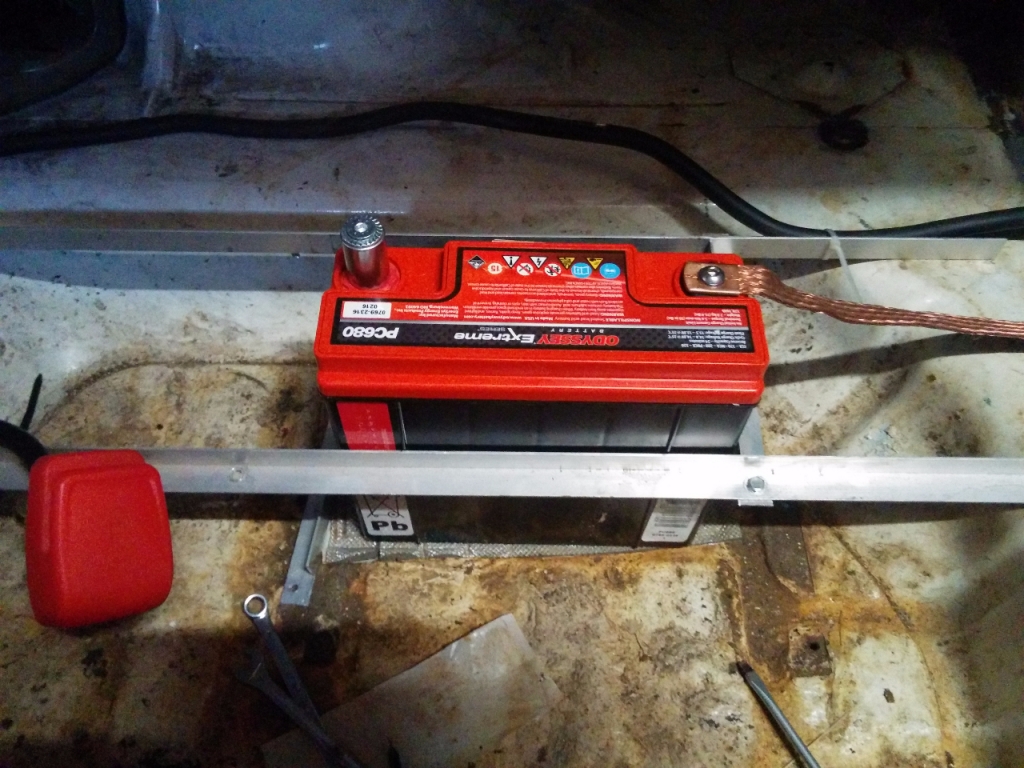

J'en profite pour remettre ici mon idée pour éviter d'acheter les tétons de batterie en norme SAE. Je pense que ce sera temporaire, car le métal de la douille de 13 n'est surement pas l'idéal...
pevosan a écrit :
La batterie est arrivée et j'ai trouvé comment économiser les 30€ demandés pour les tétons de batterie norme SAE. Il a fallu sacrifier une douille de 13, mais ça me coûtera sûrement moins cher de la remplacer...

Oui, je te confirme que le contact électrique avec ton montage ne doit pas être bien terrible ;)
