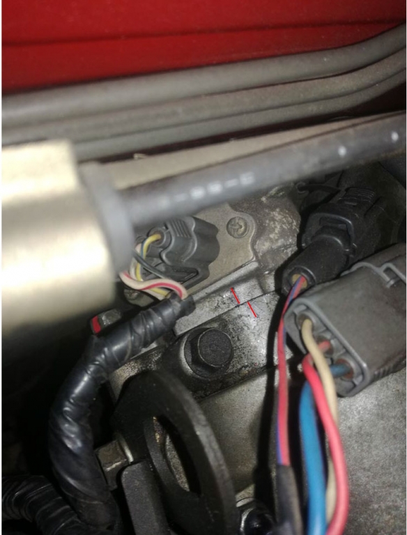

Finalement après m être rendu a rbreizh motorsport qui sont au passage très sympa nous avons pu attaquer le réglage de l avance a l allumage.
Ca m'a permis de comprendre ma bourde depuis le début. J'étais resté bloqué sur les graduations de la culasse et je n'avais absolument pas compris qu'il y avait une marque à trouver sur la poulie de vilbrequin alors qu'à la relecture ils en parlent dans le tuto et Regis m en avais parlé sur la page précédente. Bref!! après avoir retrouvé la marque nous avons décalé le CAS comme vu sur la photo ci dessous. La différence n'est pas dingue mais bon au moins c' est fait.
Finalement la modif la plus marquante au bottom ass meter c est l arrivée d'air dans le pare choc, j'ai l'impression d'avoir une voiture plus réactive, c'est beaucoup plus fun à conduire.

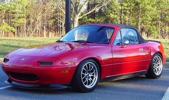

Pour terminer j'ai eu mon coup de coeur jante. Je me suis senti idiot en les découvrant car elles sont super connues alors que j'en avais jamais entendu parlé. C'est les 6UL en 15x7 en tungsten ou silver , mon coeur hésite :love2: . Je vais les commander chez tejiwaimports.
Je peux organiser une commande commune si d'autres sont intéressés ? je commanderais en Novembre.

Pour moi les 15x8 en tungstène :bave:

Estehtiquement on est d accord, mais est ce que ça passera avec un rabaissement léger de la voiture et est ce que les pneus en 195 ne vont pas se retrouver complètement étirés sur les flancs et donc perdre en efficacité ? (a moins de mettre du 205 et là on est plus légal :tantpis: )
