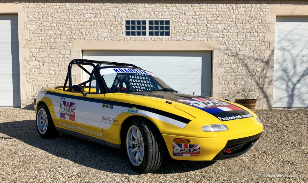

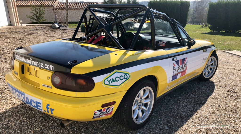

Voila elle est quasi prête, aujourd'hui les fluides et mise en route dans la journée pour contrôler que tout va bien avant de commencer le rodage du moteur.....

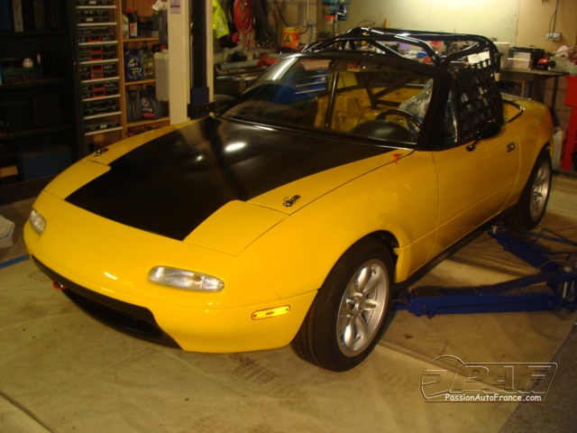

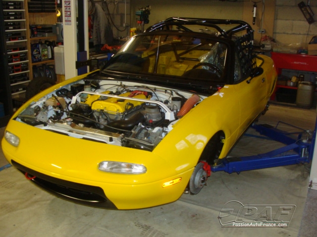

Et bien voila, elle ronronne. Avec un jour de retard car après avoir bien fait monter la pression d'huile afin de tout lubrifier puisque le moteur a été ouvert et refait, on tourne la clé et là rien moteur tourne mais ne démarre pas.
On vérifie donc connexions électriques, essence etc mais pas d'étincelles au bougies.

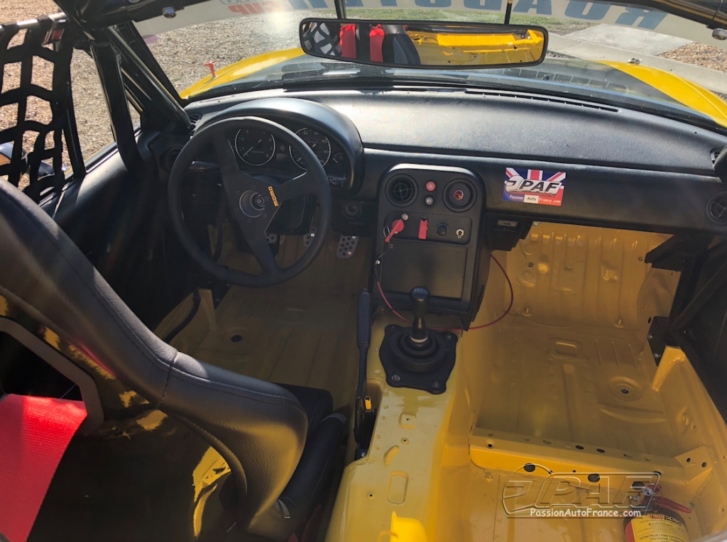

Bien évidement nous avons refait le faisceau électrique car auto destinée à la course donc on supprime tout ce qui n'est pas nécessaire, cela évite les pannes (sauf que là c'est l'inverse :D ), donc l'enquête commence.
Il faut reprendre méthodiquement un par un, cela prends du temps mais finalement nous n'avions pas rebrancher un fil que nous ne pensions pas être utile :oops:
Ne reste plus maintenant que quelques petit détails à finir, lui mettre ses couleurs de course et commencer à roder le moteur et faire des essais pour trouver les bons réglages de trains avant la premiere course à Dijon. Et bien évidement histoire de ne pas s'ennuyer on va dans la foulée attaquer la préparation de sa petite soeur, cela devrait aller un peu plus vite maintenant que l'on connait un peu mieux cette auto...
