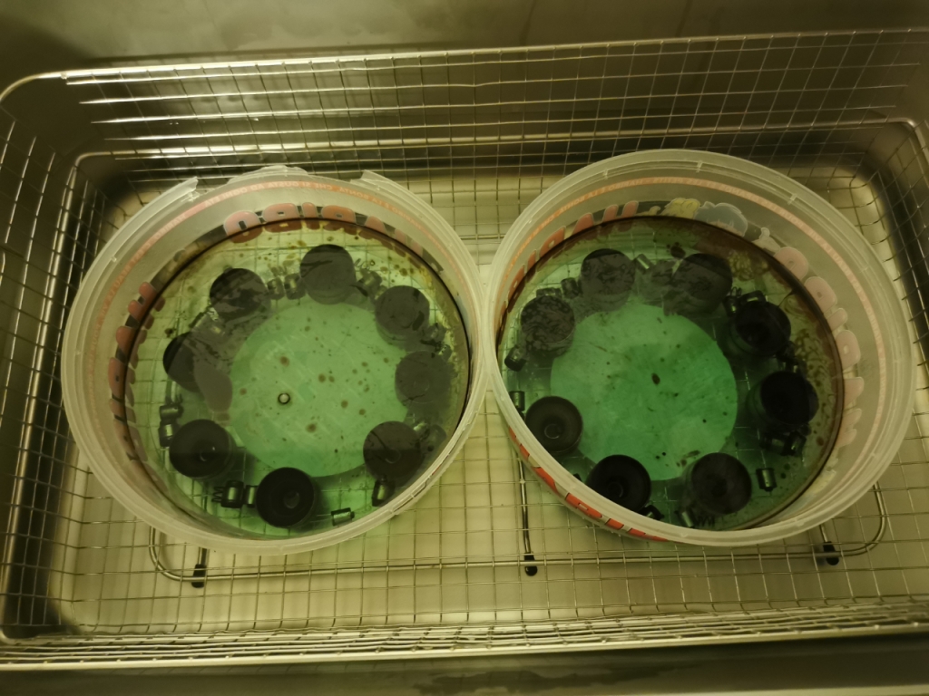

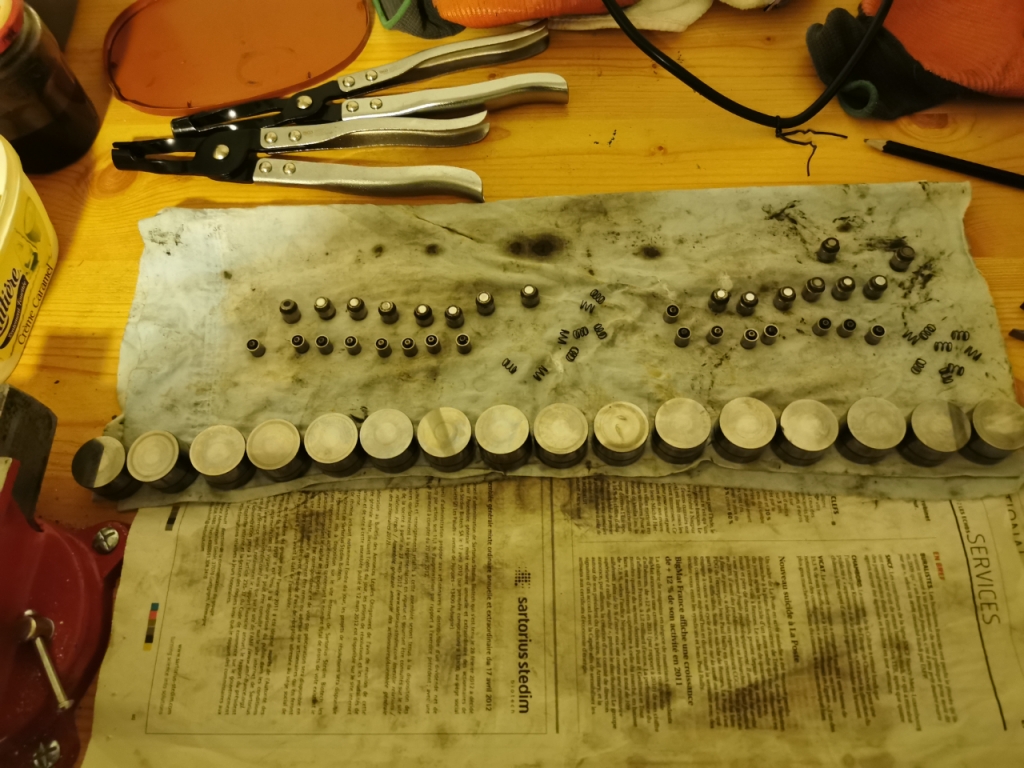

Bon après achat d'une nouvelle pince, j'ai réussi à désosser les 2 derniers poussoirs.
On est prêt pour un nettoyage dans le bac à ultrasons.

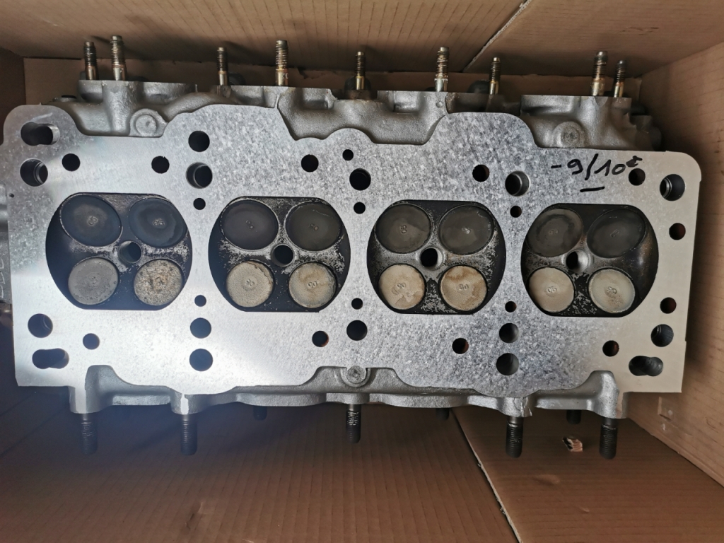

Un petit update, la culasse est revenue un peu plus propre et un peu plus lègère :ricane:

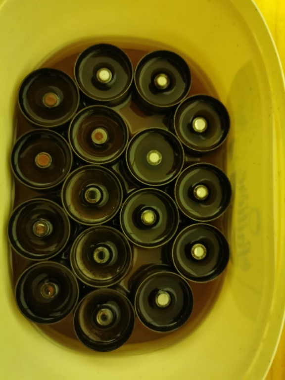

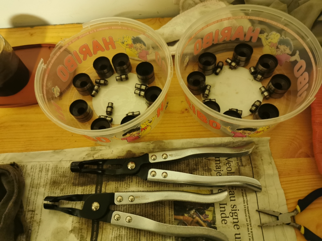

Et petit jeu de construction avec les poussoirs après un petit bain
Et pour finir, réamorçage et petit bain d'huile avant remise en place dans la culasse

Salut, de combien as tu fait raboter la culasse?

J'ai fait raboter de 9/10 et je remonte un joint de culasse d'origine.
C'est marqué en grand dessus :cyp:
