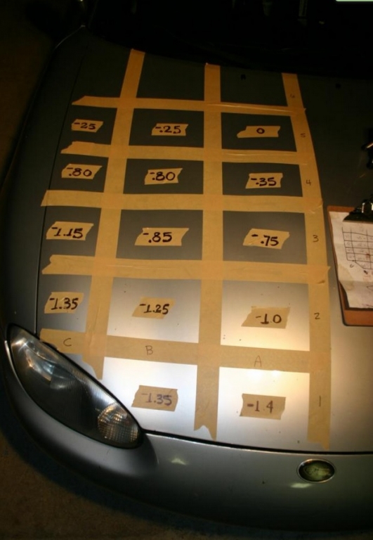

En ce qui concerne les zones de pression / dépression aéro du capot de NA / avant de Mx5 en général, moi ça fait des années que j'ai ça (je sais plus d'où ça vient, si ça tombe il y en a qui viennent de Joël :roll: ):

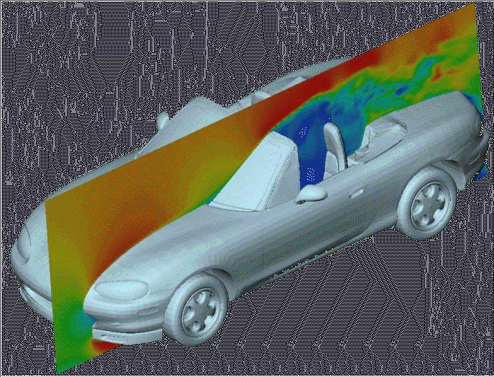

Et aussi une Rx7 FC, qui je pense à un profil aéro assez similaire à celui d'une NA au moins pour l'avant:
Voilà, je garanti rien car c'est pas moi qui ait fait ces tests et que je ne sais plus du tout d'où ils viennent, mais si ça peut aider pour vos bricolages c'est cool.
