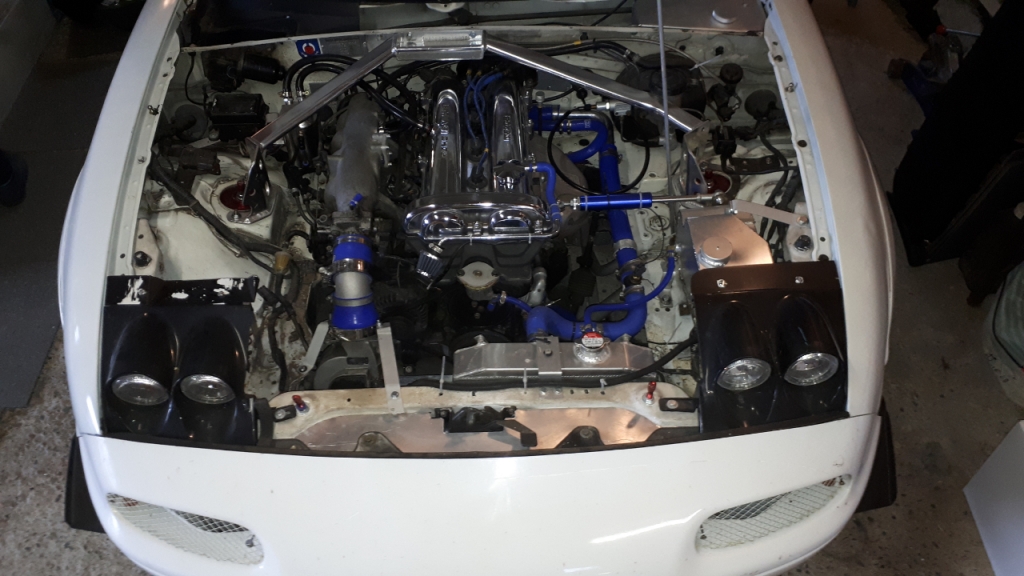

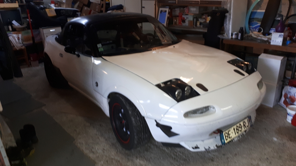

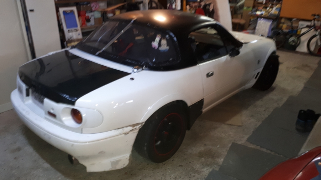

Petite virée dégommage ce matin. Je ne l'avais pas fait rouler depuis Pouilly en septembre...
Du coup, les baquets d'élise sont nettement plus haut que le RRS. Il faudrait que je me repenche dessus ...
Message Publié : Lun 11 Mars 2019, 09:16
Message(s) : 9964
Pour résumer les travaux de l'hiver, j'ai modifié mon admission, qui est beaucoup plus courte qu'avant. Le filtre est directement dans la bouche, maintenant. Question air frais, on pourra difficilement faire mieux. Je ne suis allé chercher les hauts régimes qu'une fois ou deux, mais ça m'a semblé plus linéaire qu'avant où le moteur donnait l'impression de s'envoler après 4000tr... A retester plus assidûment lors d'une prochaine sortie...
J'ai aussi remonté l'OCT, que je vais devoir déplacer car il touche la barre anti-rapprochement triangulaire, qui est définitivement en place.
Pour ceux qui sont déçus de ne toujours pas y voir de turbo, sachez que je le suis aussi, mais j'ai vraiment d'autres priorités, en ce moment :tantpis:
J'ai ouvert le capot hier soir et j'avais une fuite de LDR que je n'ai pas su localiser, mais il y en a sur la plaque sous le moteur et j'avais senti cette odeur caractéristique en rentrant la voiture dans le garage... J'ai le sentiment que je n'arriverai jamais à fiabiliser mon coolant reroute sous sa forme actuelle. Je sais, c'était prévisible...
