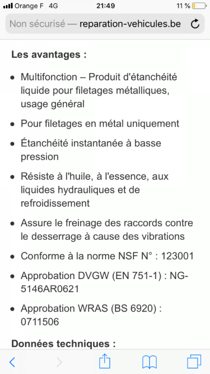

Monte le au loctite 577, cela te permet d’éviter de serrer trop fort pour avoir une bonne étanchéité même à haute pression.
Message Publié : Ven 26 Avr 2019, 20:31
Inscription : Jeu 29 Juil 2010, 16:45
Message(s) : 481
Localisation : Moselle (57) Voiture: NA 1.6 & NB 1.8 & CX7 2.3
ça résiste au liquide de frein?
Message Publié : Ven 26 Avr 2019, 20:48
Message(s) : 6982
Je l’utilise sur mon circuit de frein et liquide hydraulique au taf pas de prob.
Message Publié : Ven 26 Avr 2019, 20:51
Message(s) : 6982
J’en mets aussi sur les filets des raccords avia de mon circuit d’huile moteur pour les freiner ;)
