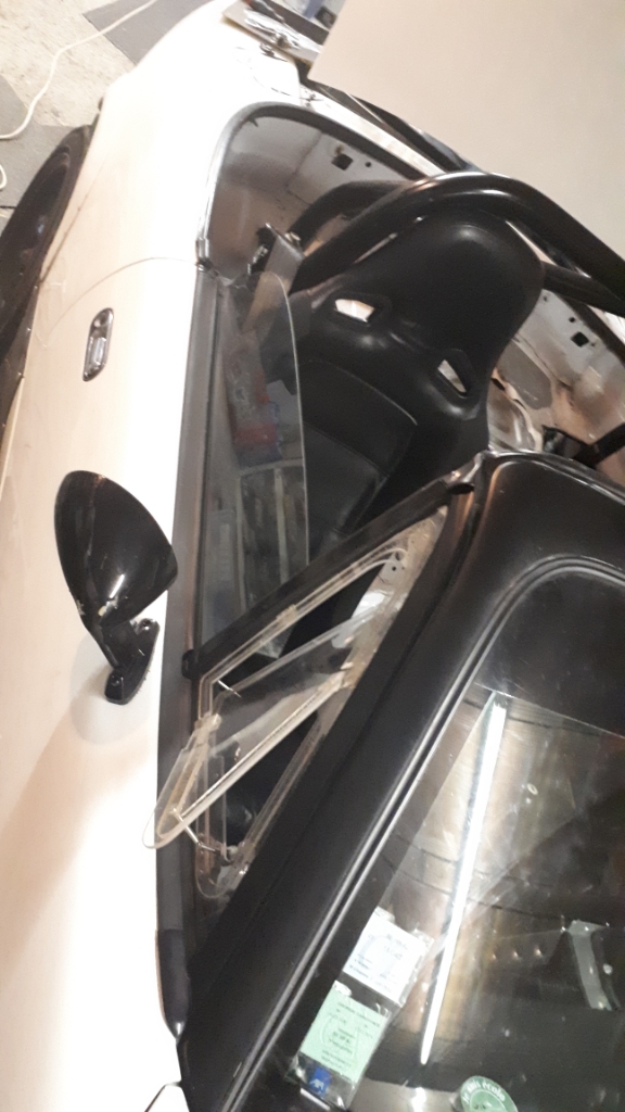

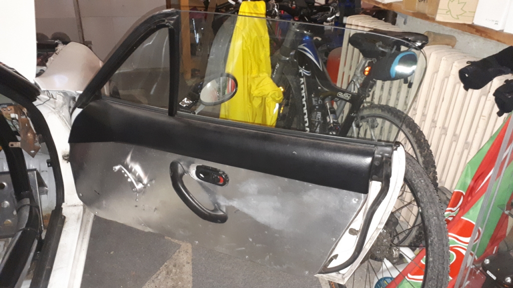

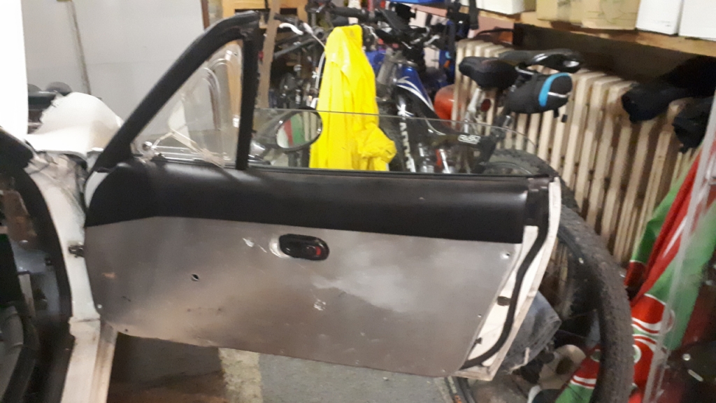

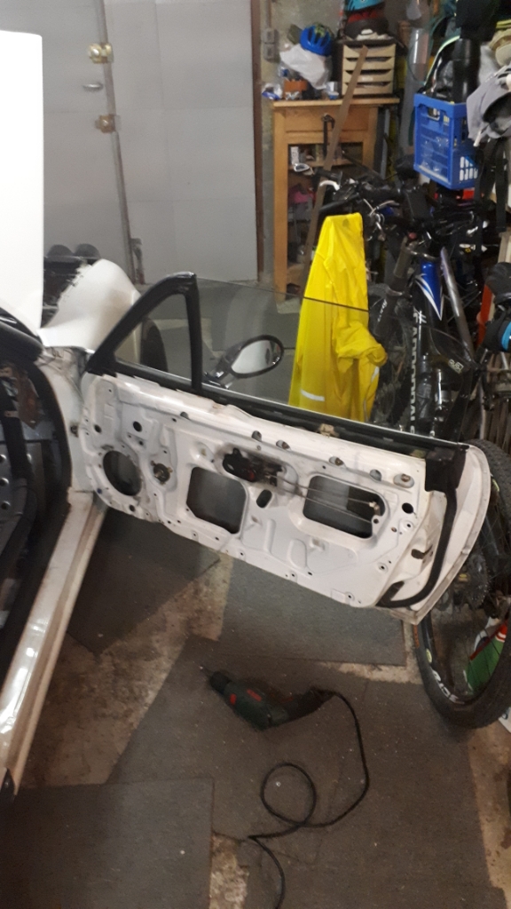

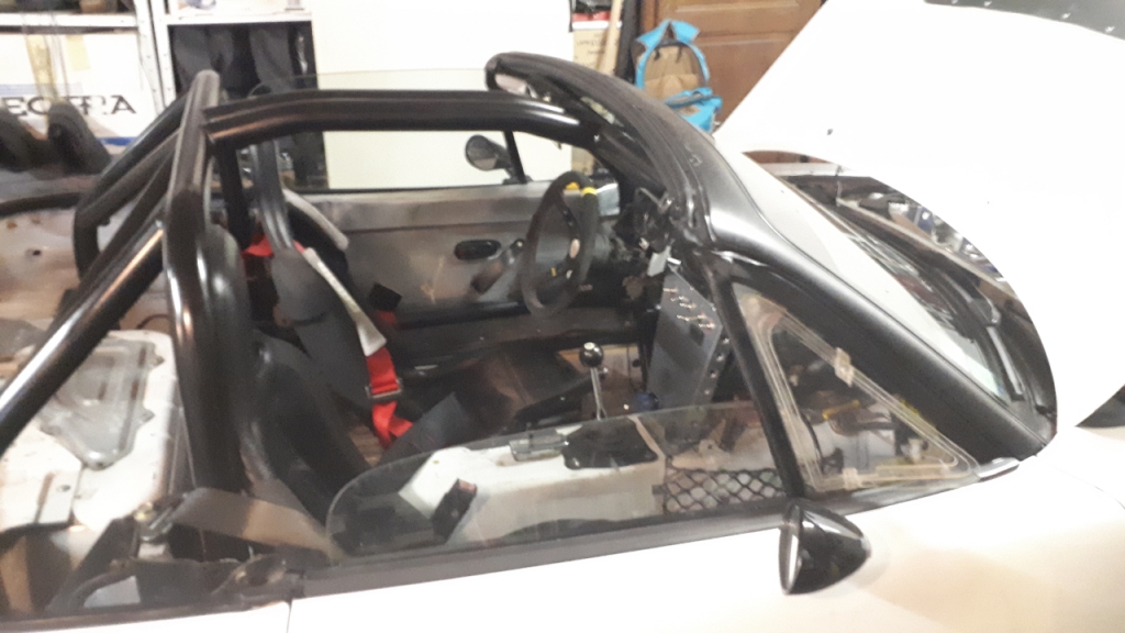

Ce soir, c'était atelier portière passager, épisode 1.
Passage en vitres électriques et montage de la custode articulée de carbone miata.
L'inconvénient de la vitre manuelle, au delà du fait qu'on ne peut pas l'ouvrir depuis le côté conducteur en roulant, c'est qu'il faut pouvoir tourner la manivelle... et depuis que j'ai un arceau de Piko, il fallait ouvrir la porte pour pouvoir la tourner :P bref, ça commençait à devenir contraignant de devoir choisir l'ouverture avant d'aller rouler.
La différence de poids est minime :oui:
Il reste encore à faire le câblage, mais Doudou m'a fait un schéma, alors je devrais y arriver :)
