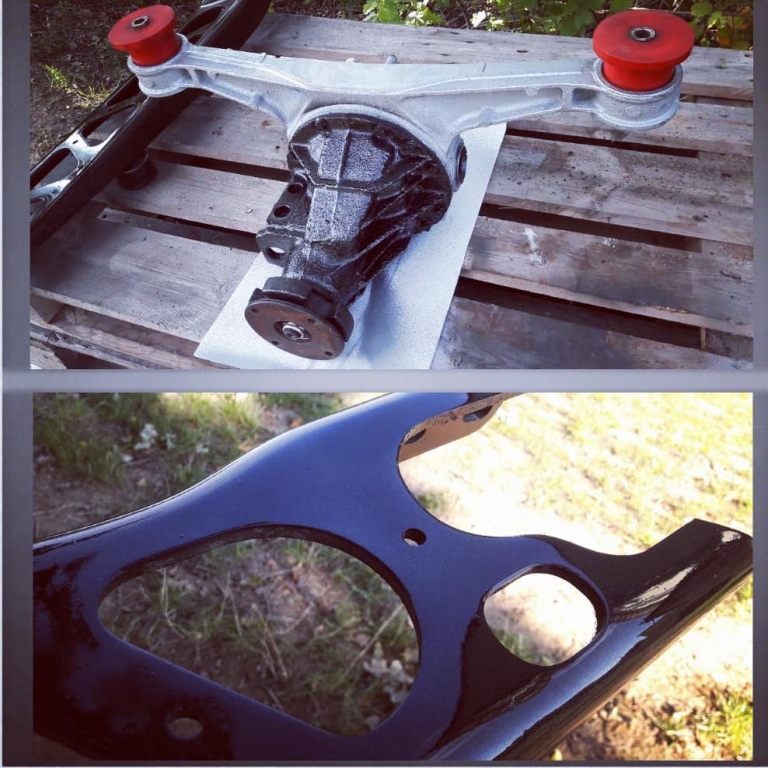

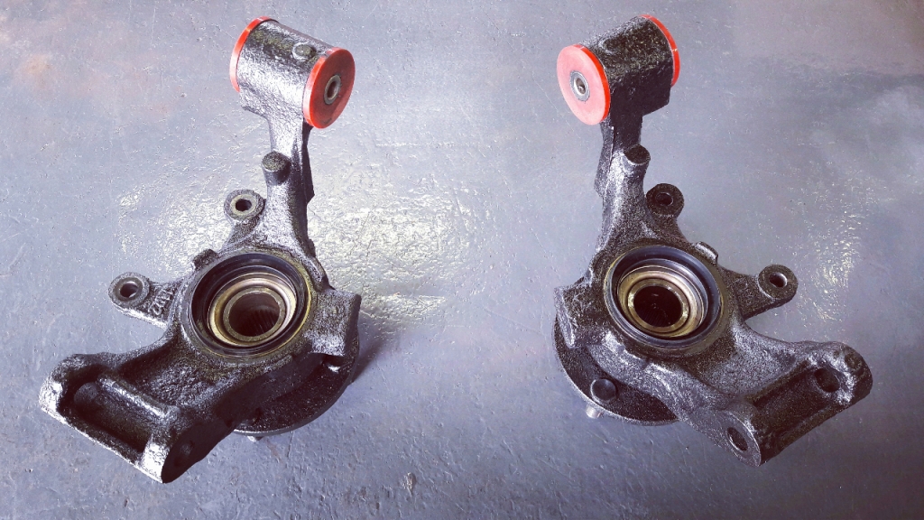

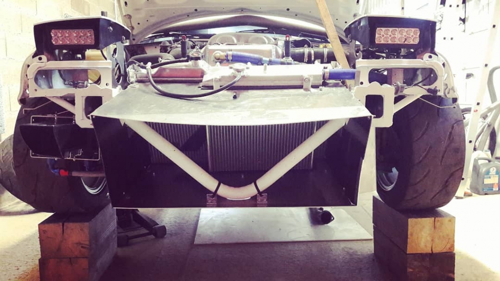

Message Publié : Lun 11 Nov 2019, 14:29
Inscription : Jeu 29 Juil 2010, 16:45
Message(s) : 481
Localisation : Moselle (57) Voiture: NA 1.6 & NB 1.8 & CX7 2.3
Quelques news, j'avance doucement par manque de temps en ce moment...
Réfection des portes moyeux et changement des roulements
Remplacement du pont + remis en état et nettoyage/peinture du ppf
Et le cloisonnement du radia + le radia d'huile que j'ai délocalisé devant la roue passager

Message(s) : 6982
Nickel tout ça :)
On va finir quasi ensemble lol
