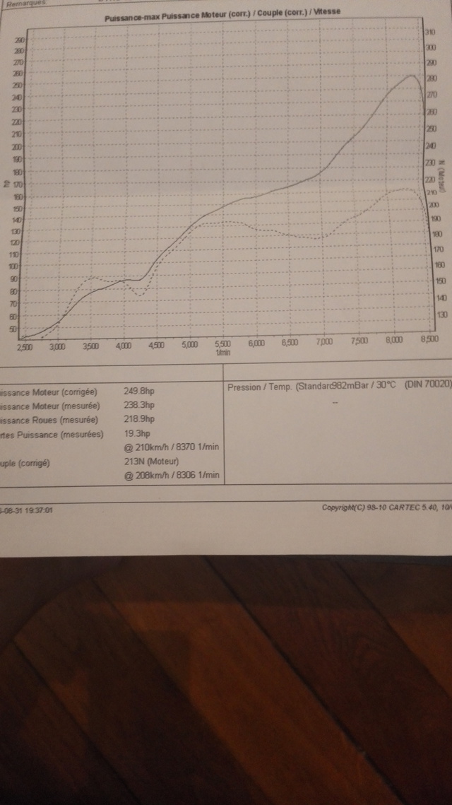

COUCOU ! :D
Résumé de la soirée : vidange, nouveau filtre à huile, bougies nettoyées, direction le banc.
On commence par un premier shoot pour avoir une référence, tout se passe bien, c'est mega riche, ça broute, on coupe à 6000 : 120ch à 5800 tours. Mouai. Y'a du boulot.
Avance bloquée à 15deg, on corrige les AFR, et on refait des shoots. Tout se passe bien jusqu'à 6300trs, et à chaque fois, ça rupte à ce régime. Bizarre. A ce régime, les AFR tombe systèmatiquement à 10, peu importe combien j'enlève d'essence.
On se creuse le crâne, tout est bien réglé, c'est incompréhensible. Un pote à moi est présent, et les deux tech qui me prêtent le banc. Perso ne comprend pourquoi.
On essaie de modifier l'avance, la richesse, rien n'y fait.
10 shoots, une heure et un jus d'orange plus tard, on ré essaie et là mon pote me fait signe : à 6000trs, les chaussettes sont aspirées par le moteur !! :shock: C'est ça !!
On vire les chaussettes et on recommence : 7500tours et une trompette qui a volé avec les vibrations :D :D
Bien rassuré, on recommence, ça se passe super, on décale le rupteur à 8500.
Bref, au bout de 2 heures, voilà le résultat :
220ch au roues, 21mkg, un afr à ce régime qui tourne à 11.5, et une courbe qui ne retombe pas. Bref, y'a encore quelques canassons à aller chercher, et la courbe de couple à lisser. :D
J'aurai vraiment voulu vous faire écouter ce son littéralement orgasmique, mais hélas, on a filmé avec la gopro et son micro externe.... mais on a oublié d'allumer le micro. Aïe, aie non pas la tête.... :roll: Mais je vais devoir y retourner donc ça viendra, promis.
Prochaine étape : la boite à air.
Encore un grand merci à tous ceux qui m'ont filé un coup de main ou des conseils pour ce projet, vous n'imaginez pas la banane que j'ai depuis 19h ;)

magnifique!
220cv aux roues, avec un chassis un peu affuté, ça doit vraiment envoyer!
j'adorerais la voir en vrai et surtout l'entendre en vrai!
en tout cas, chapeau pour le boulot accomplis!
