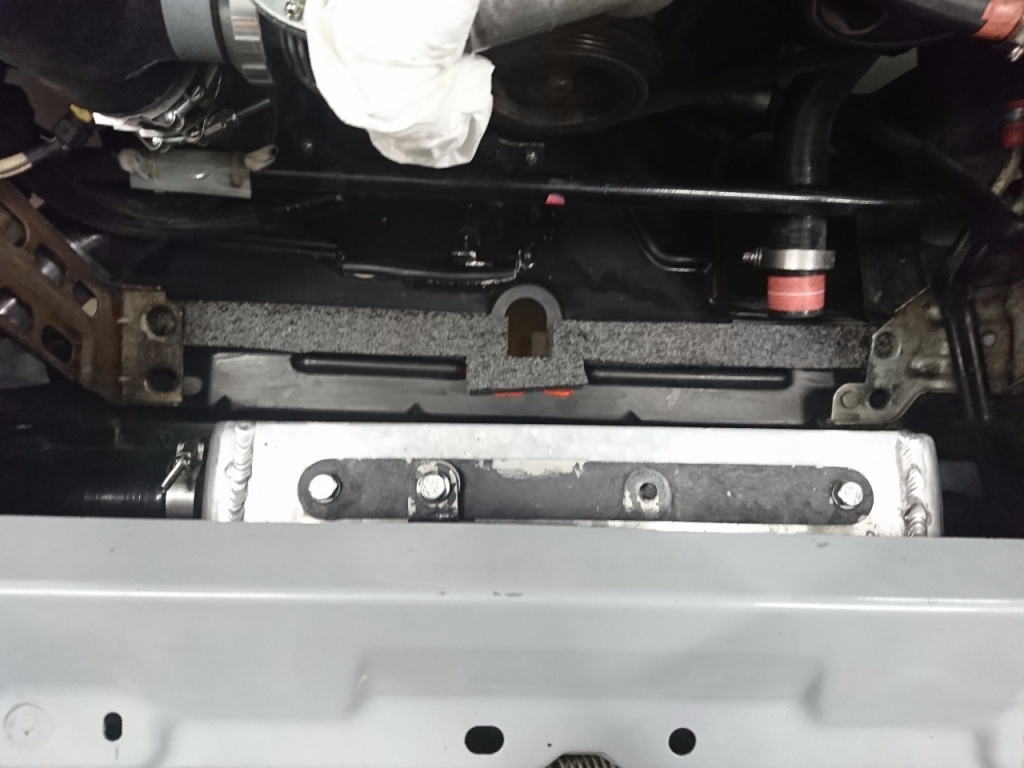

je suis pas sur que les montages similaires aient l'echangeur qui "ferme" toute la bouche de la calandre?

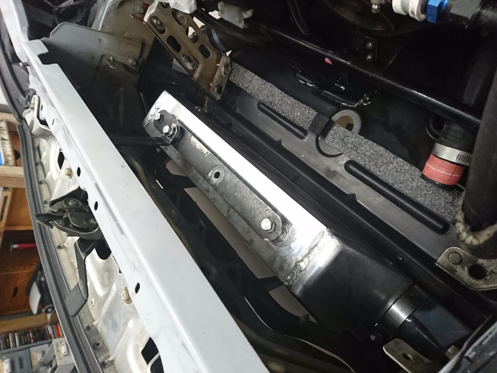

j'entend bien qu'il a démonter les mousses sur le côté :P ... par contre son echangeur etant "coller" à l'entrée d'air, l'air ne circule pas au dessus de l'echangeur!
donc quasi tout l'air doit traverser l'échangeur (trèèèèèèèèèès grosse perte de charge et donc de débit d'air :tantpis: )

J'ai pensé aussi a la remarque de Guillaume concernant le flux, peut etre que l'ammortisseur de choc en plastique bouche le flux car l'intercooler embrasse celui ci sur sa partie superieur donc effectivement la partie superieur du radiateur est peu efficace.

si tu sais virer "l'amortisseur de parechoc" ou reculer l'echangeur de quelques centimètres tu serrais vite fixé :tantpis:

Sur la mazdaspeed il n'y a pas cette espèce de grille plastique qu'il y a sur les atmo.

Le montage que j'ai est exactement le même :
mon IC est en plein dans la bouche du PC,
Le radiateur pas loin derrière
Le haut est bouché pour canaliser l'air horizontalement (il ne remonte pour se perdre sous le capot)La pièce plastique à mon avis ne gêne pas :?:
Par contre la bas est canalisé aussi
Tout ce qui rentre dans le PC passe au travers du radiateur via l'IC; Il y a bien un peu d'espace de chaque coté (à peine 50mm)
En roulant avec les indications de la MGSquirt j'ai pu observé que l'eau monte en pleine en mais pas autant que ce que tu décris : maxi 90-91

Mais je penche pour un problème de flux contrarié
80% le flux

J'ai remplacé le radiateur et ça allait beaucoup mieux. J'ai suivi vos conseils quand au débit d'air alors j'ai légèrement tilter le FMIC pour augmenter le flux. En static la voiture chauffe beaucoup moins vite et surtout le radiateur n'est plus bouillant comme avant il reste très chaud mais j'ai vraiment constaté une sacrée différence avec le noir. Pourtant c'est exactement le même radia...
