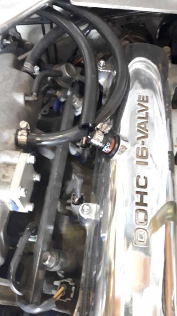

Cet aprèm', il pleut. J'ai besoin d'aller chercher le pain (3615 mylife), je me dis que prendre la blanche me permettra de la débarrasser de sa fine couche de poussière, savamment amassée au cours de l'hiver et que ma sortie du 1er mai pour tester les freins, sous un soleil radieux, n'avait pas suffi à faire partir.
A part la custode et une vitre électrique qui n'est pas branchée pour l'instant, je n'ai rien touché sur la voiture.
Le démarrage est toujours un peu compliqué, depuis que j'ai viré le système de starter auto, mais ça se fait, avec 30 secondes à une minute de patience. Tout de suite, je me rends compte qu'un truc ne va pas, je lance le moteur, accélère et ... cale. Une fois, deux fois, trois fois, puis je réussis à lancer la machine, mais je dois me maintenir à 3000 tr/mn mini, sinon, ça ratatouille comme si elle ne tournait pas sur tous ses cylindres, je la perds et elle cale.
J'ai fais un contrôle rapide sous le capot, rien ne me semble déconnant. Prise de débitmètre bien branchée, coils bien branchés des deux côtés, pas plus de prise d'air malvenue sur l'admission que d'habitude.
J'ai fais une vidéo, mais on voit rien et elle met 3 plombes à charger sur youtube.
J'ai pas eu une bonne semaine et j'ai eu une journée de merde, mais si certains ont des idées par où commencer, ça m'aiderait, j'aimerai résoudre le problème demain.
PS : elle a 3/4 de plein
PS2 : je suis allé chercher le pain en Jaguar.
Message Publié : Sam 11 Mai 2019, 19:04
Message(s) : 9964
https://youtu.be/_PUFlfFr_F4
Message Publié : Sam 11 Mai 2019, 20:08
Inscription : Ven 28 Sep 2018, 21:03
Message(s) : 380
Localisation : 69
Si elle tourne sur 3 pates
Bougies, faisceaux, bobines ? dans cet ordre, non ?
Mx5 nb 1,8 Orange Evolution 1999 depuis 2003 ;o)
Elise S1 New Aluminium 1998 … depuis 2020
viewtopic.php?f=83&t=39701
Message Publié : Sam 11 Mai 2019, 20:21
Message(s) : 6982
Vérifie l’ordre de branchement des anti parasites.
Message Publié : Dim 12 Mai 2019, 14:11
Message(s) : 9964
Ça pourrait venir de là ?
