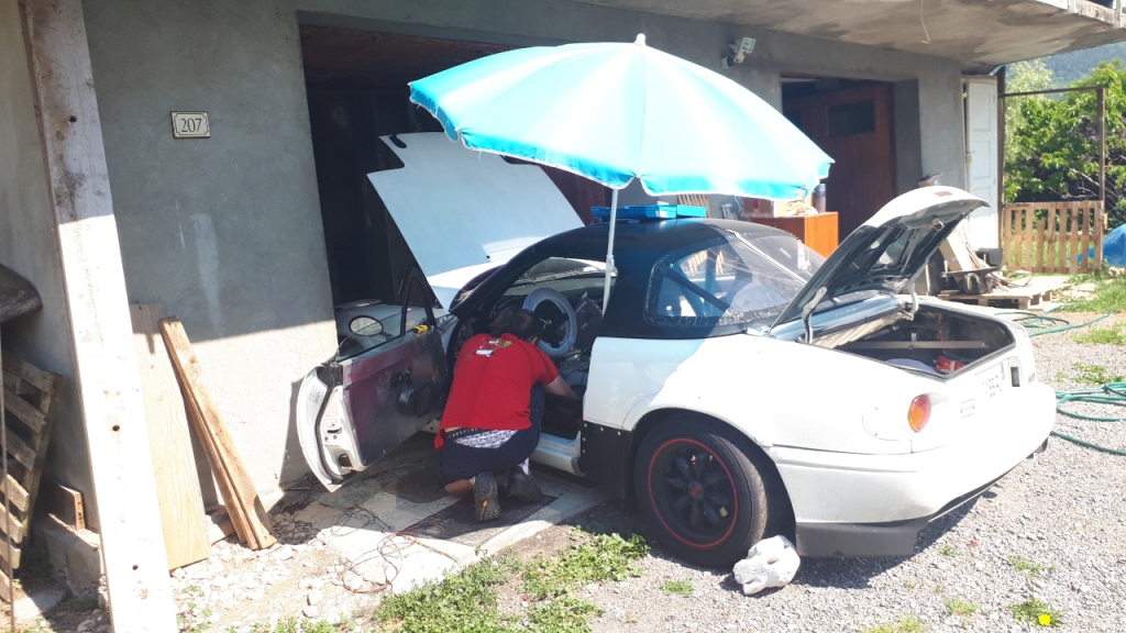

pevosan a écrit :
Avec le coffre fermé pour faire plaisir à Guigui ;)
:langue:
Bonnes fêtes d fin d'année ;)

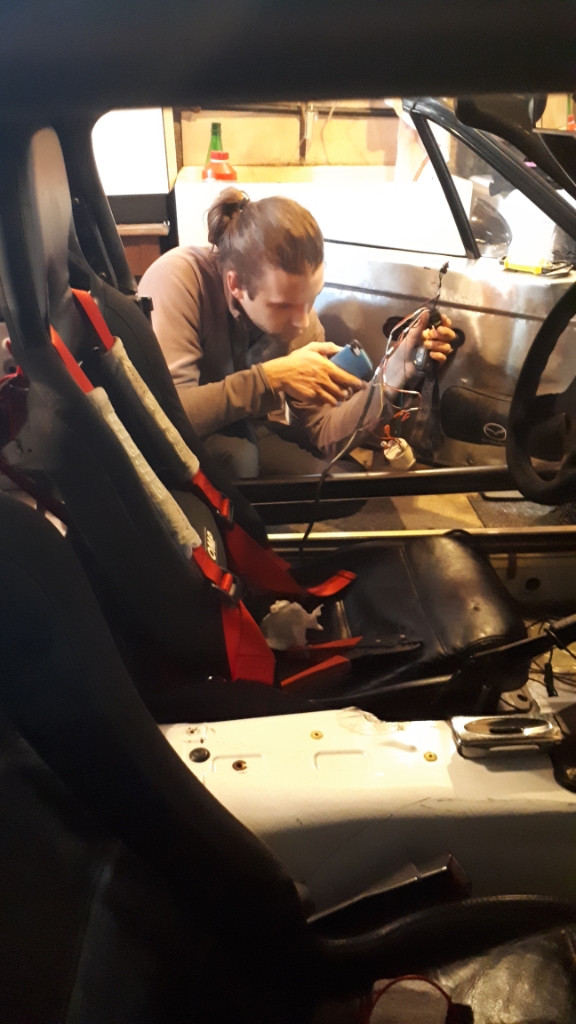

Mano d'AFR in progress ... ou pas :red:
Message Publié : Lun 23 Mars 2020, 19:48
Message(s) : 859
Localisation : Annecy (74)
A en juger par la longueur de tes cheveux tu est confiné depuis plusieurs mois ou quoi... :D
Message Publié : Lun 23 Mars 2020, 21:49
Message(s) : 8645
Localisation : Rouen
Impossible que ce soit Pev, car il ne touche pas aux fils électriques :D
Message Publié : Lun 23 Mars 2020, 23:12
L'histoire ne dit pas s'il restait des cheveux au copain après avoir ausculté l'elec de la bianca :D
Message Publié : Mar 24 Mars 2020, 07:23
Message(s) : 9964
Anéfé, c'est pas moi, c'est l'ami Fafa. Il devait revenir le ouikend suivant pour finir le mano d'AFR... :tantpis:
Moi, c'est plutôt les poils au menton qui commencent à être longs :P

Merci à Fafa d'avoir pris sur son temps pour monter le mano d'AFR dans la Bianca et, au passage, fiabilisé le faisceau électrique du tableau de bord :oops:
On a pas eu le temps d'aller faire un tour, mais fait tourner le moteur au ralenti (élevé, vers 1100trs/mn) et l'AFR était à 14, c'est comment ?
