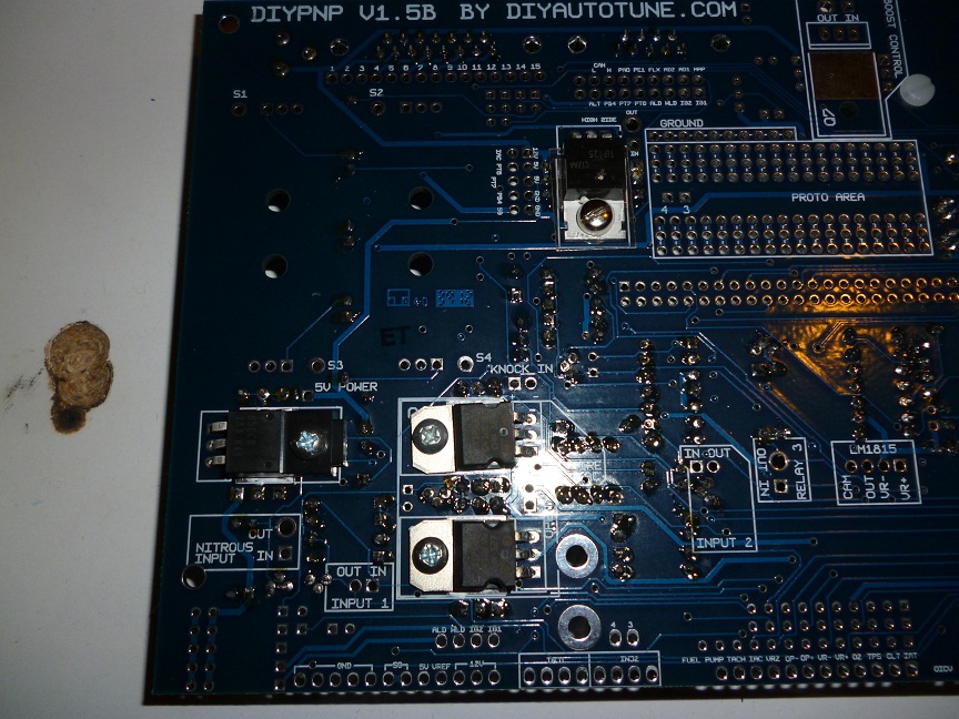

La board est terminée
Il ne me reste plus qu'a faire la carte fille avec le connecteur ECU et ainsi que tous les raccordements, en deux soirées c'est fini je pense.

merde! :faim:
Génial joel 8-)
Ba t'as pas câblé l'entrée/sortie du NITROUS? :D
:lol:
