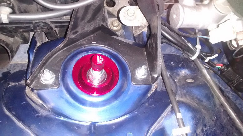

J'ai bien avancé... Les 2 combinés avants sont montés. J'ai utilisé la méthode du "long boulon" id enlever le boulon du triangle supérieur.
Pour le début (je n'ai pas voulu désacoupler le ressort).
et sinon sur ce post Longb Bolt
Assez facile en y allant tranquillement. Pour le deuxième, j'ai soulevé/soulagé la triangle inférieur avec un cric hydraulique et ça facilite grandement le coulissage du boulon. Et ça évite d'avoir les triangles qui descendent d'un coup une fois retiré le boulon bas qui tient l'amortisseur :cubitus: Pas de bobo car j'avais bien retiré les fixations du câble du capteur ABS... mais bon, conseil à retenir! (C'est d'ailleurs dans la video...)

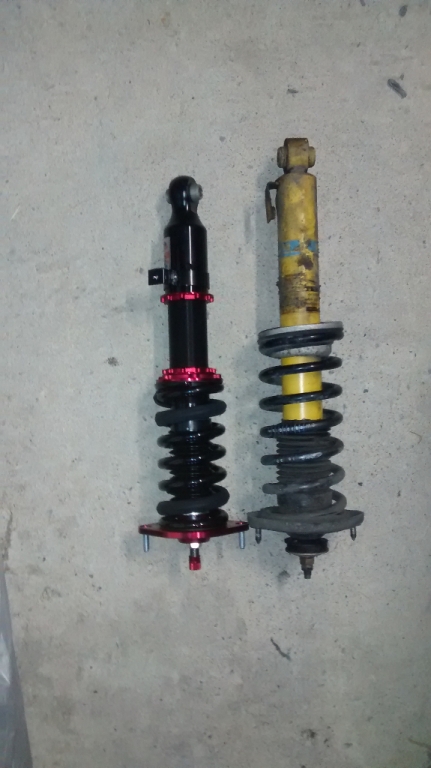

Un p'tit comparo entre mes b6 qui ne fuient pas ( +ressort eibach) et les nouveaux venus.

A ceux qui seraient choqués par la différence de longueur et donc de la moindre course disponible des meister R, voici mes constatations:
Lorsqu'il ( le B6) est en place, et même en laissant la roue "pendre" ( en extension maximum donc ), le ressort n'est pas complètement détendu. Ce n'est qu'en déconnectant le boulon du triangle supérieur que l'amorto va se détendre au maximum (et pouvoir pousser le triangle inférieur vers la bas si comme moi on a oublié de le soutenir avec un cric :aie: ). au remontage, il faut comprimer un peu le B6, en soulevant le triangle inférieur avec un cric pour pouvoir remettre le boulon du triangle supérieur en place.
Les B6 ont donc une course théorique plus longue que ce que permet le débattement des triangles... leur corps est donc inutilement trop long.
Du moins, c'est ce que je pense jusqu'à ce que Regis me "punissse" publiquement!

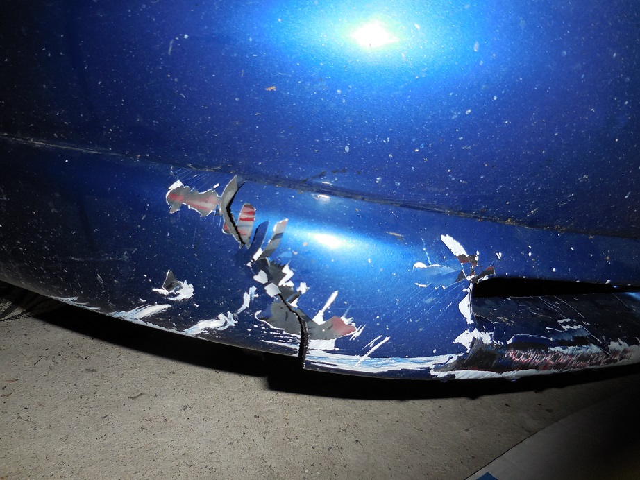

j'avais prévu des petits travaux de carrosserie mais là, y'en aura un peu plus que prévu. :aie:
résultat d'une rencontre matinale avec une bordure par temps de brouillard.
Bon, je préfère avoir fait cet "accroc" avant d'avoir repeint lame et parechoc. Quel colle me conseillez vous... j'ose espérer que ça peut se recoller, mais n'étant pas sur le matériaux de la lame, je suis preneur de conseils..?!

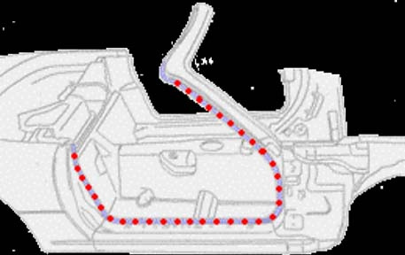

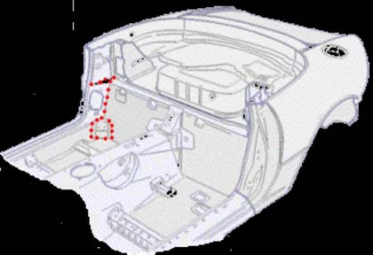

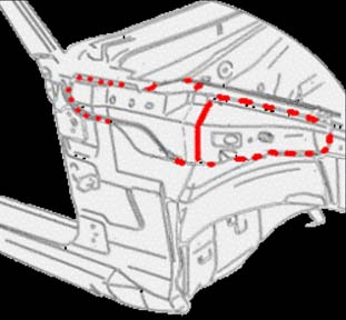

Sinon, je pense souder certaines partie de la carrosserie pour renforcer les points de soudure fait il y près de 20ans à Hiroshima...(passage de porte, tunnel , aile avant...)
crédit images: Flyin' miata...
pour les soudures autour des têtes d'amortos, on verra ce que ça implique en démontage,

Trouver un guide correct des points a souder sur une miata, ca va pas etre facile. Parce que si tu soudes trop partout c'est pas idéal non plus. Certains endroits sont nécessairement en mouvement et doivent le rester.
Sur la 2ème photo, de toute facon oui, y'a que du gain a avoir ici vu que c'est le point faible de tous cabriolet. Pour le reste j'en sais rien.

Désolé pour cet incident!
Pour la soudure j'ai fais les tours de porte.
Sur la G&B j'étais allé un peu plus loin en réalisant les 3 schémas ou presque.
C'est un peu présomptueux de ma part mais la G&B avec ces modifications et le hard dog présentait un très bon comportement.
Ça coûte du temps mais ça vaux le coup.

merci pour ton partage d'expérience... Pour l'incident, le plus est abimé est sans doute mon amour propre :D. rien de très grave en somme.
