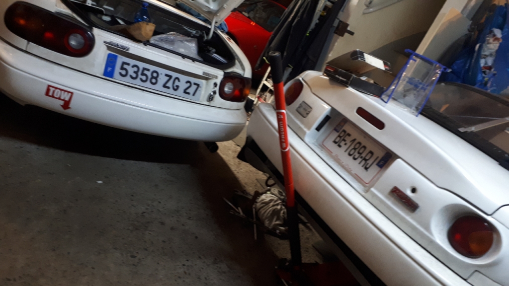

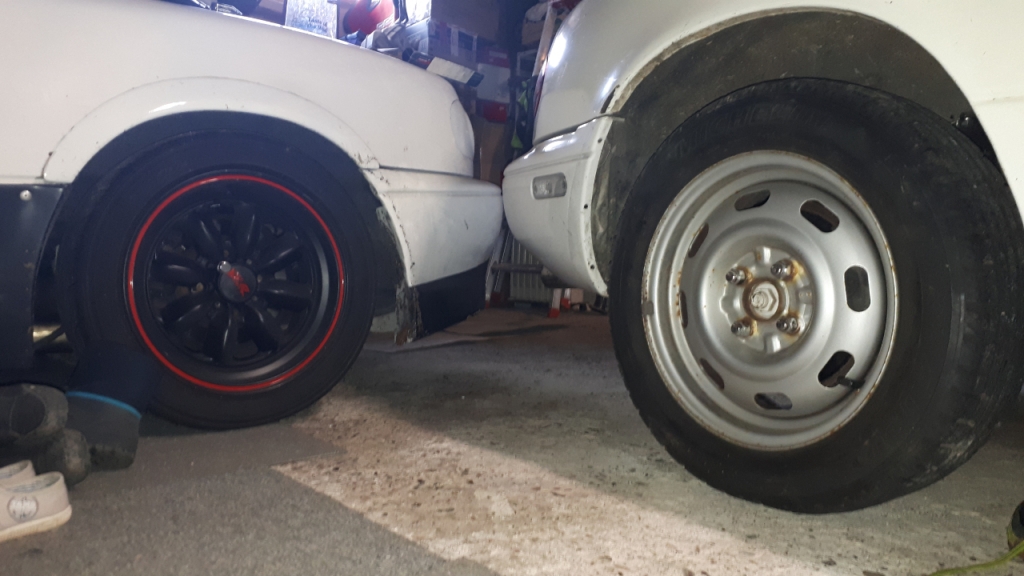

Message Publié : Mar 16 Juin 2020, 08:11
Message(s) : 9964
Message Publié : Mar 16 Juin 2020, 08:12
Message(s) : 9964
Message Publié : Mar 16 Juin 2020, 08:14
Message(s) : 9964
J'ai eu pas mal de souci pour charger les photos sur le forum, ces derniers temps, c'était donc un test (deux, en fait) :ricane:
