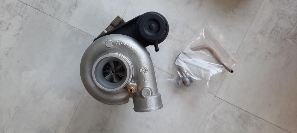

Au fait, je vous ai parlé de ça ?

Ça sert a rien...
Message Publié : Sam 5 Sep 2020, 07:54
Message(s) : 7688
Un dyson ? :D
Ah en fait tu passes en Diesel :D ? C'est quoi comme bride là-dessus?
