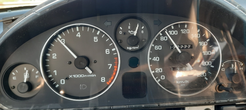

Bien roulé, ces derniers jours :faim:
C'est la plus pourrie et la moins kilométrée de mes MX5 :cubitus: Je viens de passer les 177777km

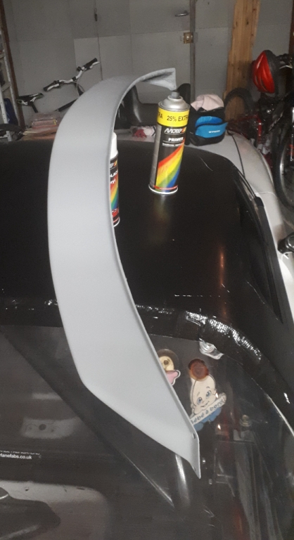

Allez, on commence par quelques détails.
D'abord, je vais me réconcilier avec Tonioo :ricane:
2 couches d'apprêt plastique, 3 couches d'apprêt normal, il reste peinture et vernis à faire...
