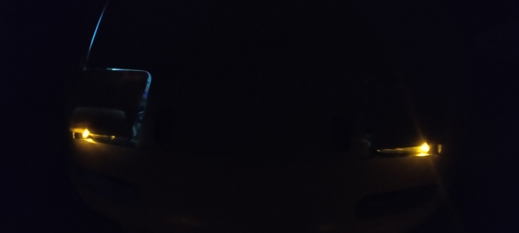

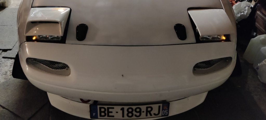

J'ai solutionné tous les soucis de feux arrière et j'en ai profité pour repeindre le panel correctement.
A l'avant, j'avais mis des LED à la place des feux de position, mais celles que j'avais commandé étaient ... bleues (pas fait exprès, j'vous assure). Je les ai remplacé par une LED ... jaune, cette fois. Elles ont d'ailleurs une luminosité pitoyable :roll: Bref, ce n'est pas grave, elles sont là et c'est tout ce qui compte pour le CT

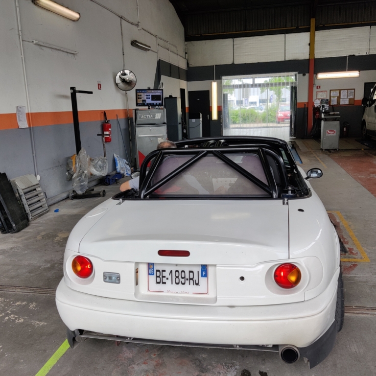

Bon, le contrôle technique est passé...
Bilan :
- un silent block HS à l'arrière droit,
- un SB qui est soit pas serré, soit HS à l'avant gauche,
- du jeu à 2 endroits dans la crémaillère et à un endroit dans la colonne...
Il manque aussi des petits boulons à droite à gauche, dont un sur la ligne d'échappement, mais, de nature, elle est déjà tellement bruyante que ça ne m'avait pas choqué :cubitus: ...
Les boulons manquants, ce n'est pas ce qui m'inquiète et comme je n'étais pas encore passé en dessous cette année, c'est normal. Cette chignole vibre tellement...
Par contre, les silent-block Energy qui rendent l'âme alors que je les ai monté fin 2016 et que la voiture sort peu, ça me le troue :etonne:
Plus qu'à trouver des SB de remplacement fissa !
Je pense prendre des Powerflex et changer les 4 : https://www.ebay.fr/itm/352173929462?ha ... SwhfhZy9FG Si je commande avant 14H, ça part aujourd'hui, reste à savoir quand ça arrivera :sic:
Il faudra prévoir une géométrie aussi avant Pouilly... dans 3 semaines :aie:
