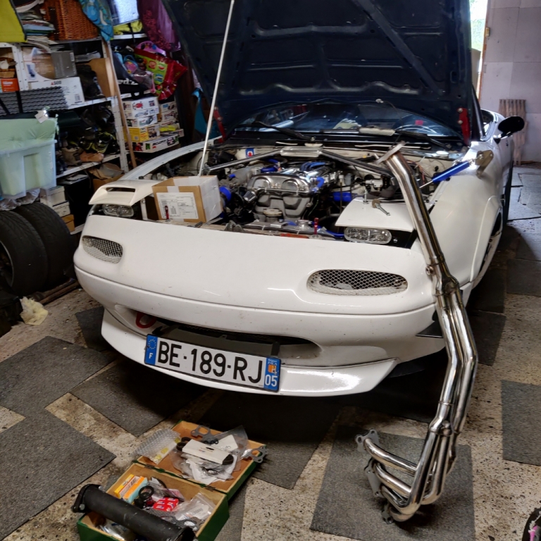

J'en ai profité pour mettre un collecteur d'échappement que j'avais eu pour 140€ livré sur ebay, en décembre (une offre débile ... qui a été acceptée :P ). Merci à VinceTwin pour son aide :)

C'est vrai que c'est beau !
Me semblait que les coolant reroute était coté admission :? C'en est un spécial ?

Ya rien qui me choque...
J'ai tout pareil.Image

Je parlais du coolant redoute.
Le reste ne sert a rien.

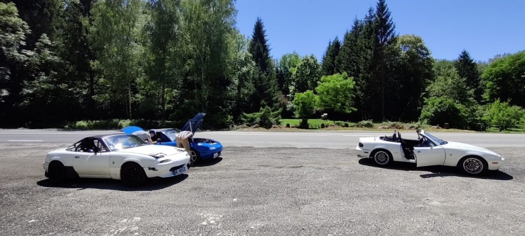

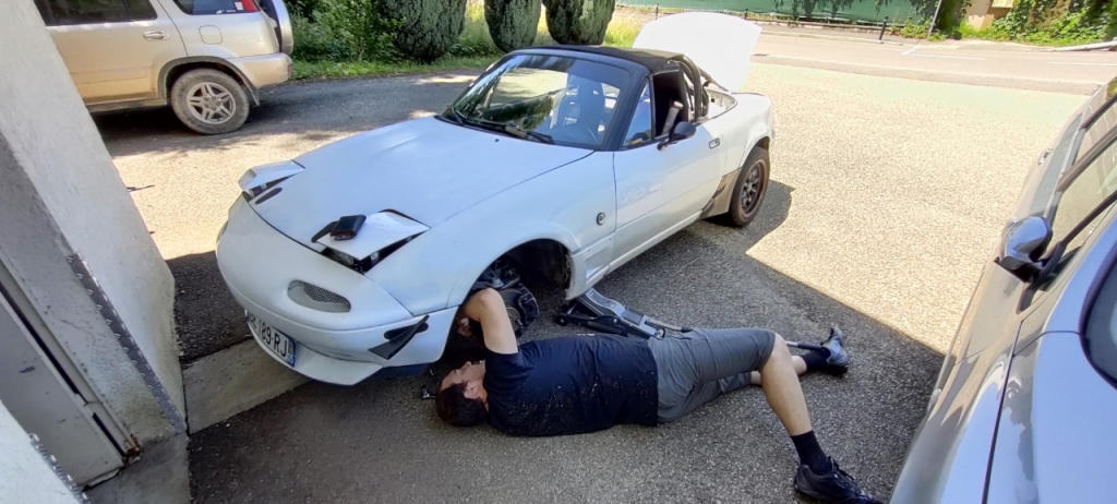

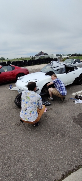

Pour moi, le ouikend commence chez Piko, samedi midi (merci encore pour le repas ;) ), avec une petite session mécanique improvisée. J'ai des vibrations dans le train avant gauche et je n'arrive pas à localiser le souci. Pensant à un excentrique qui se desserre, je demande à Piko de le serrer. On va voir que cette histoire sera un peu le fil rouge de mon week-end bourguignon :lol:
Allez, ça, c'est fait, il ne peut plus rien nous arrive ! On y va !
20 minutes après, grand moment de solitude, quand la schtroumpfette de Piko nous joue un vilain tour... Roland et Fiki arrivent sur ces entrefaits et la panne est vite résolue :cubitus:

Quelques séances de mécanique seront nécessaires pour venir à bout de mes vibrations dans le train avant. Merci à Fiki et à tous ceux qui se sont intéressés à mon souci. Finalement, c'était le triangle supérieur avant gauche qui était un poil desserré et on était tous passés à côté :sic:

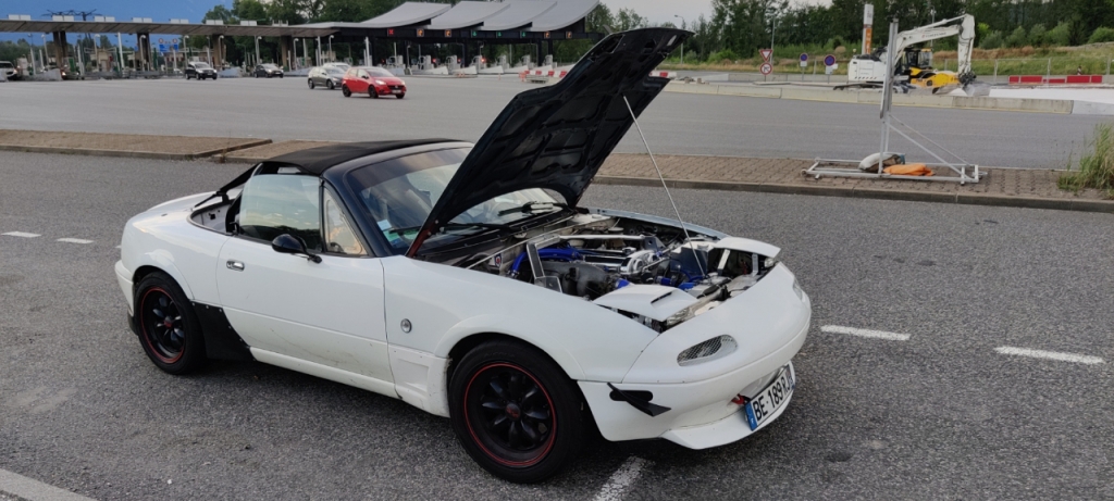

On se sépare après Bourgoin et, arrivé au péage de Chambéry, je redémarre, la voiture hoquette, je lâche l'accélérateur, elle cale immédiatement, je me range sur mon élan et... c'est pas maintenant qu'il faut me faire le coup de la panne ! :roll: Elle démarre et cale immédiatement. J'arrive à la tenir en accélérant, mais dès que je lâche, elle cale :cry:
Long story short, ne voyant rien j'envoie des messages aux copains et c'est l'ami Fafa qui me dit de jouer sur la vis de ralenti. Sans y croire une seconde, je m'exécute... et le miracle se produit :woo:

En zoomant sur la photo on peut clairement constater que Piko est en train de desserrer le triangle supérieur :ricane:
