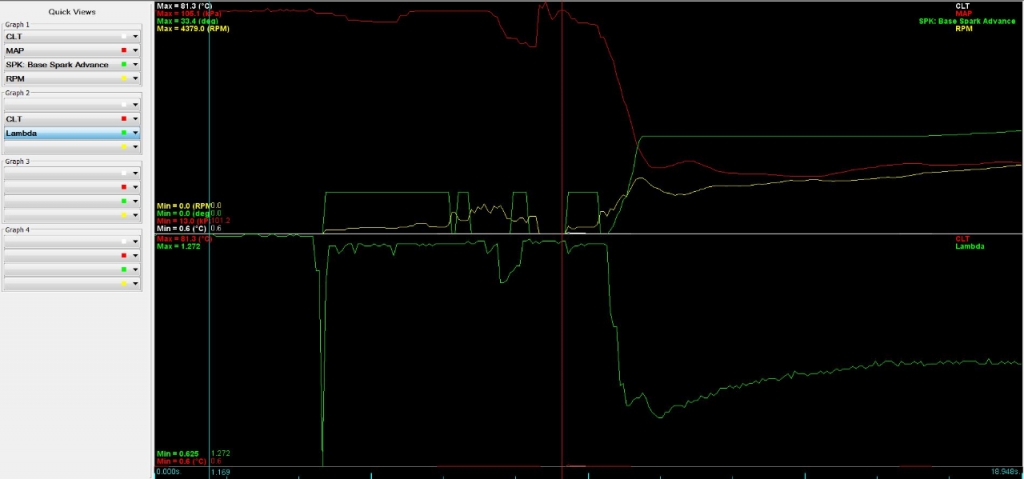

Petit tour hier après midi pour tester les démarrages à froid. Avec une batterie bien chargée, ça démarre bien. (même si pas aussi instantanément que l'OEM).
"coolant" à 0.6°C, il m'a fallu un deuxième coup de clé... puis les tours/min sont bien stable et sont en "descente stabilisée" en attendant que les fluides montent gentiment en température.
Si je voulais être perfectionniste :cubitus: , il y a sans doute un truc à améliorer sur la phase "cranking- start-up" sur la table d'allumage... mais bon ça va "déjà" bien (et le mieux étant l'ennemi du bien... on verra si je me sens d'humeur perfectionniste).
En phase cranking, je suis à 6°, puis en ASE -After Start Enrichment- immédiatement après avoir quitter la phase démarrage, je descends à 0°...et ça remonte à 14° au ralenti. Il y a peut-être une amélioration sur ce bref passage à 0° qui fait que j'ai un peu moins de couple, au moment où le démarreur arrête son action et que le moteur se lance?
Prochaine étape, caler l'allumage pour vérifier que 10° sur la MS = 10° réel... puis dès qu'il fera un peu plus chaud, un jour ou j'ai le temps j’affinerai la carto d'allumage. Je pense la faire sur un banc car je ne suis pas certains de bien maitriser la méthode à partir de la détection d'auto-allumage (knock), en roulant... Surtout que je suis seul à bord!

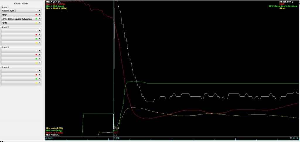

cliquetis = trait blanc...
Tour/min= trait jaune
MAP = trait rouge
avance = trait vert
Petite question/observation.
Au moment du démarrage, précisément au moment du lancement (passage du "cranking" au "run") j'ai un pic sur tous les cylindres au niveau du détecteur de cliquetis. En soi, ça ne me surprends pas vraiment, car le détecteur de cliquetis cherche surtout à isoler les bruits parasites des bruits de fonds (Ça c'est si j'ai compris! :cyp: ).
Là où ça m'interpelle un peu plus, c'est que sur 3 des 4 cylindres, les valeurs oscillent entre 17 et 20%, mais sur le cylindre #3 = 100%... ( sur la photo, c'est le cylindre #2, mais apparence/forme de la courbe identique). Je ne pense pas que cela soit un symptôme d'un problème car, les valeurs baissent tout de suite après le démarrage (ça baisse tout de suite après, de façon régulière, en moins de 2 secondes... Cependant, sur sur mes 2 démarrages récents récents , c'est toujours le #3 qui a un pic plus fort que les autres (des conclusions à partir de 2 enregistrements, ça fait pas une règle, certes mais c'est 2/2!...)!
avez-vous des idées/explications de ce phénomène?
Le capteur de cliquetis se situe entre les cylindres 2 et 3
Le gain du capteur est ajustable pour chaque cylindre (dans knock sensor parameters). En partant de la moyenne sur une période donnée sans cliquetis, tu peux déduire le rapport à appliquer sur chaque cylindre
NB 10ae

guillaume650 a écrit :
pour ton cliquetis je n'ai pas de MS3 donc ne peux pas t'aider mais ça me parait curieux tes réglages :sic:
Les lesquels? l'avance au démarrage?? pour l'instant, ceux sont les réglages de Dimitri ( aka reverant) et je n'y ai pas encore touché... Y' a peut-être qqch de ce coté effectivement, mais vu qu'après avoir ajusté ma carto essence ça démarre, certes un peu moins bien que l'oem, mais ça démarre, même quand il caille, je m'en suis contenté pour le moment.
Ok mais si je comprends bien, le "gain" est un une valeur amplificatrice fixe. dans mon cas, le gain est identique partout... (0.160)
Si j'ai bien compris comment ça marche, dans l'hypothèse où j'ai un Knock à 20% et un Knock à 30% (par exemple) sur 2 cylindres différents à régime stabilisé, faire varier le gain sur ces 2 cylindres permettrait d'avoir la même valeur de % knock.
Pour les puristes, on fait là abstraction des différences de temp/pression entre 2 cylindres qui pourraient justifier des % de Knock différents :cyp:
MAIS, dans mon cas, je ne pense pas que ce soit un problème de réglage de gain.
En effet, après le pic, la valeur de knock retrouve celle des 3 autres cylindres: en phase de ralenti Tous les cylindres sont entre 5.4 et 6.8% chacun leur tour...
Par ailleurs, tous les cylindres présentent ce pic quasiment au même moment (les 4 en 3/10ème de seconde) et dans l'ordre 3 4 2 1... Tiens, ce serait-t-y pas l'ordre d'allumage (1.3.4.2):cubitus: ? Au moins, le pic a un début d'explication logique. Le pic = première explosion dans chaque cylindre au démarrage?

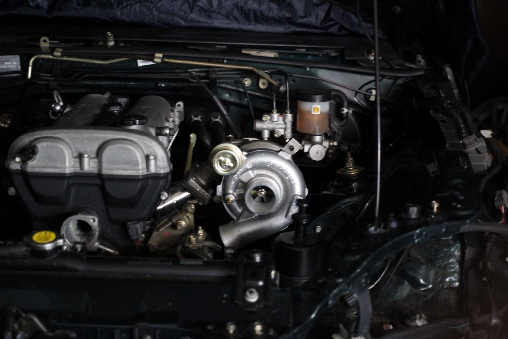

Des nouvelles: la turbalisation avance!
Pas d'emballement, c'est mon turbo mais pas mas voiture :D
C'est un simple "essai d'ajustement" fait par Matus (aka sturovo/REVENT) pour voir comment ça rentre/s'installe/se goupille...
il va plutôt partir sur un collecteur de type "EFR" plutôt que de T25 classique. Il n'y aura pas besoin de "clocker" le turbo, mais du coup, je suis bien content d'avoir également pris le kit intercooler avec lui!
En tout cas, j'ai été bien inspiré de lui envoyer le turbo, ça va nous éviter d'avoir à nous creuser (arracher?) la tête pour tout ce qui est orientation, gestion des tubes divers, des alimentations en huile/eau...
