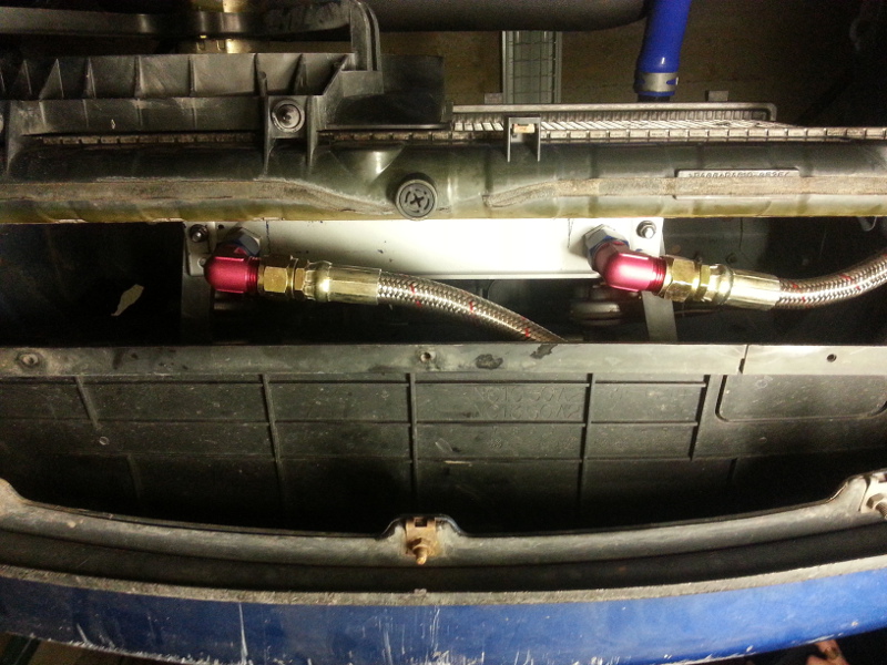

J'ai reçu la MS3 et j'ai commencé à remonter le circuit d'huile, avec l'ajout du radiateur et de la déportation. La volonté étant de rester discret, le montage s'est fait en ce sens .. tout en étant protégé par la grille frontale
vu de dessous :
Une fois que les plastiques inférieurs seront remontés, il faudra se coucher par terre pour le voir ;)

tu es sur de ton montage pour le radia d'huile?
il me semblait que ce n'etait pas recommandé de mettre les raccords vers le bas.
 Sujet du message : Re: [10AE] Petra-ck
Message Publié : Jeu 4 Déc 2014, 13:24
Message(s) : 3457
Localisation : Usa
Modèle : 1989
Les raccords vers le bas c'est pratique pour faire la vidange ;)
