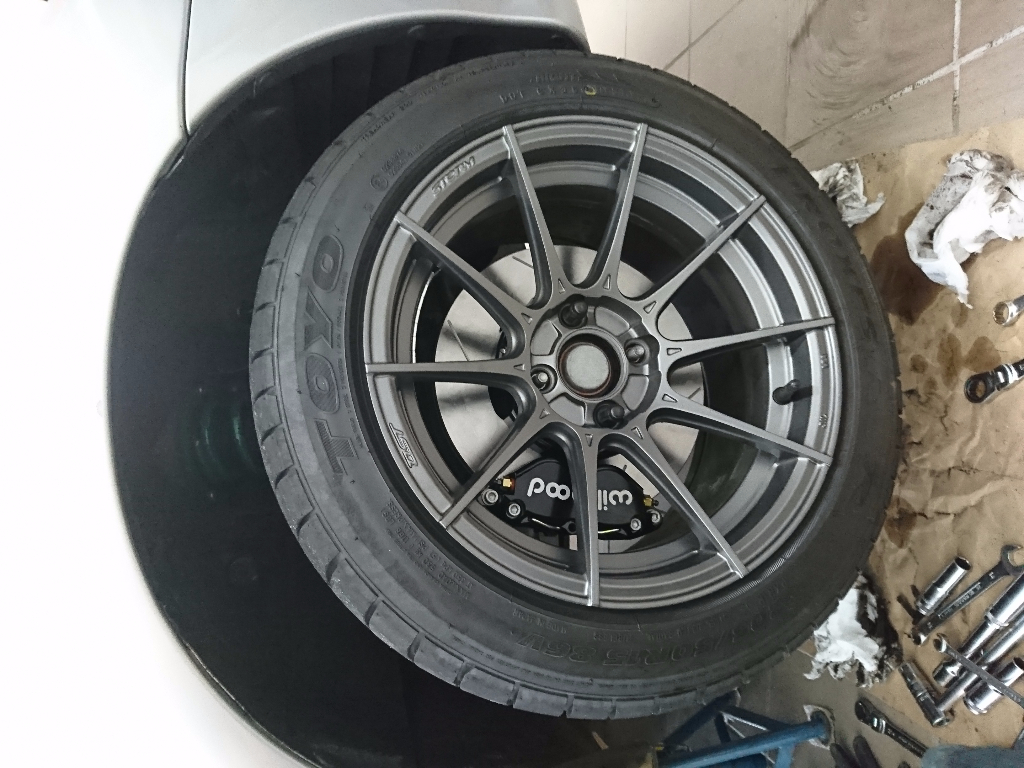

Elles sont magnifiques ces jantes !
 Sujet du message : Re: NBFL Fiki.
Message Publié : Jeu 6 Juil 2017, 20:25
Message(s) : 859
Localisation : Annecy (74)
Merci Cherub.
C'est vrai que je ne regrette vraiment pas mon choix de jante.
Mais le sujet est ailleurs... En fait c'est surtout ce qui est à l'intérieur des jantes qui importe... :bave:
J'avais un peu peur du freinage Oem en montagne.
Les freins sont bien dimensionner mais j'étais sur la réserve quand à leur endurance.
Du coup j'ai opter pour les Wildwood Dynapro avec les disques rainuré en 280 et plaquettes BP10.
Premier roulage prévue ce week-end. :faim:

et qu'est ce qui t'a décidé a aller vers le kit wilwood et pas les étriers porsche avec les cales proposé par noos?
Message Publié : Ven 7 Juil 2017, 07:01
Message(s) : 1726
Localisation : Saint Quentin
Les BP10 s'usent super vite en usage intensif.
Je suis revenu au DS2500 après les avoir usés en 1 journée circuit.
Oui je m'en doutais un peu. Les Bp10 sont suffisantes pour un usage routier mais pour la piste c'est pas vraiment adapter.
Cherub j'ai opter pour les wilwood pour une raison simple.
Je connais beaucoup de monde qui roule en wilwood dans mon entourage du coup ça limite les coût et de plus je pars sur des étrier neufs.
Si tu fait le coup globale avec du matériel neuf entre disques à bol séparés, plaquettes street, durites aviation et étrier Porsche d'occasion et platine by Noos à 100 euros près c'est la même choses que les wilwood.
Attention je dit pas que c'est une mauvaise alternative.
